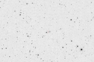

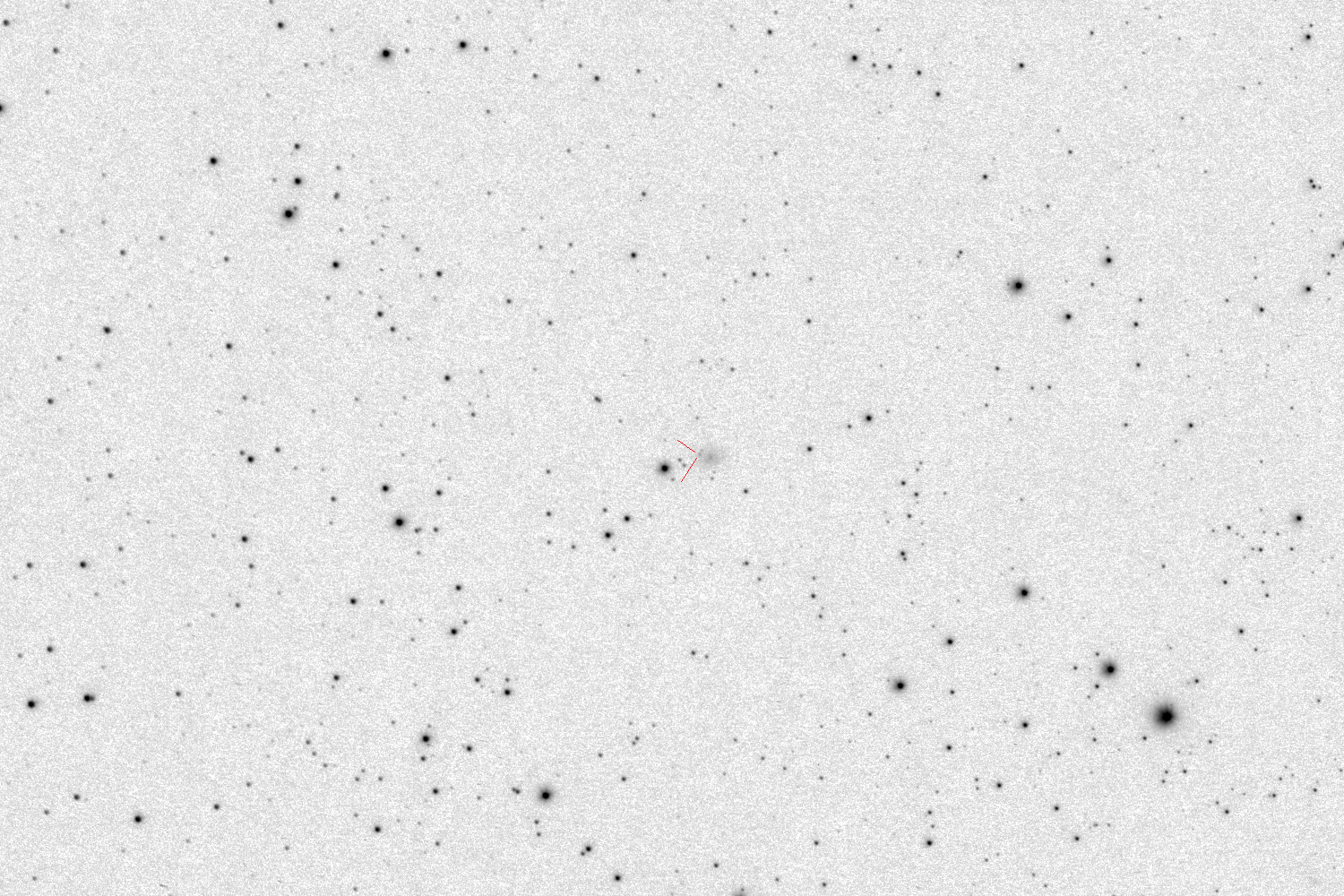

Сегодня вечером наблюдал сверхновую 2020rcq в галактике UGC6930 в созвездии Большой Медведицы. К сожалению, по прямому восхождению сверхновая сейчас почти совпадает с Солнцем, но за счет значительного склонения её высота над горизонтом на момент наблюдения была около 25 градусов.
Сверхновая была хорошо видна боковым зрением с окулярами 9 и 6 мм (телескоп SW2001). Прямым почти не различалась, потому блеск ее определить было затруднительно. Учитывая условия наблюдений, скорее всего, ближе к 12m.
Родительская галактика видна не была.
Следует заметить, что в настоящее время наращивают блеск еще две сверхновых в сравнительно близких, но слабых галактиках.
2020qxp в галактике NGC 5002 относится к типу Ia и достигла уже 14,5m с момента открытия 8 августа, что явно маловато. Ведь при модуле расстояния 30,5 в максимуме она могла бы достичь 11m! Возможно в родительской спиральной галактике свет сверхновой поглощается в газопылевой материи.
Координаты: R.A. = 13h10m37s.787, Decl. = +36°37'43".65
Её расположение в Гончих Псах тоже не очень благоприятно для наблюдений.
2020qmp в галактике UGC 07125 относится к типу II и достигла уже 14,3m с момента открытия еще 24 июля. Эта сверхновая, возможно, уже находится вблизи максимума, а может и прошла его. Просто нет новых наблюдений.
Координаты: R.A. = 12h08m44s.443, Decl. = +36°48'17".27
И её расположение на границе в Гончих Псов и Большой Медведицы также не очень благоприятно для наблюдений.

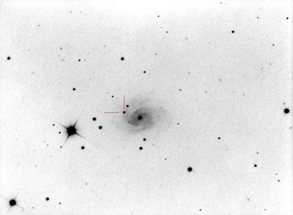

5 октября системой ATLAS в спиральной галактике NGC514 из созвездия Рыб была обнаружена сверхновая типа Ia. Предварительное обозначение 2020uxz.
Координаты RA = 01h24m06s.885, Decl. = + 12 ° 55'17 ".33
На момент открытия блеск сверхновой составил 16,5m.
При модуле расстояния 32,0m её блеск в максимуме теоретически может превысить 13m, что сделает доступной даже для средних телескопов.

Фото сверхновой в NGC514 от Paolo Campaner.
Наблюдение сверхновых звезд. 06 Октябрь 2020 18:53

Удалось ее достать. 24 кадра по 300 сек. Юпитер 37А + ZWO ASI178MM, отсекающий Baader Planetarium neodymium + зеленый фильтр. Кроп, масштаб 100%.Фаза Луны 0.78 улично-балконно-оконная обсерватория
Наблюдение сверхновых звезд. 07 Октябрь 2020 00:32
Сообщение  Заголовок сообщения: Re: Наблюдение сверхновых звезд.  |  Добавлено: 07.10.2020 05:39
Удалось ее достать
Наблюдение сверхновых звезд. 07 Октябрь 2020 05:39
Визуально, конечно, её еще не достать с нашей апертурой.

По последним данным блеск сверхновой в NGC514 достиг 13,8m, что уже делает её доступной для наблюдений с 200-мм апертурой.
Есть хорошие шансы, что она ещё прибавит в яркости.
Шансы на погоду тоже есть.
Хорошим ориентиром для ее поиска является звезда HIP6558 с блеском 9,5m.
Марс тоже сейчас расположен неподалеку.... Наблюдение сверхновых звезд. 18 Октябрь 2020 10:55
Сообщение  Заголовок сообщения: Re: Наблюдение сверхновых звезд.  |  Добавлено: 20.10.2020 00:13
Поздним вечером 19 октября при хорошем небе занялся поиском сверхновой 2020uxz в галактике NGC514. Нашел ее без особого труда. Хорошо различалась с окулярами 6 и 3,8 мм. Телескоп SW2001.
Блеск оценил около 13,6m.
