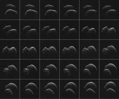

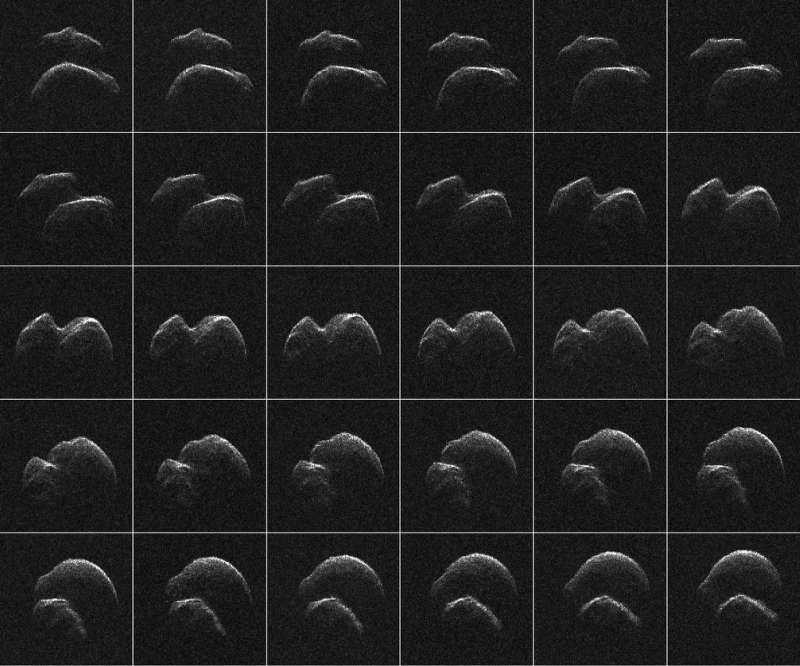

Наблюдение астероидов. 21 Апрель 2017 20:06
За день до наибольшего сближения с Землей изображения астероида 2014 JO25 были получены радаром – 70-метровой антенной комплекса дальней космической связи НАСА Голдстоун в Калифорнии. Эта последовательность из 30 радарных изображений, от верхнего левого до нижнего правого, показывает двойную структуру астероида, период его вращения составляет пять часов. Размер большей части – около 610 метров. Эта космическая скала включена в список потенциально опасных астероидов. 19 апреля она сблизилась с нашей прекрасной планетой, однако пролетела мимо нее на безопасном расстоянии в 1.8 миллионов километров. Это более чем в четыре раза превышает расстояние от Земли до Луны. Астероид можно было увидеть в любительские телескопы как слабую, быстро движущуюся светящуюся точку. Астероид 2014 JO25 был открыт в мае 2014 года обзором неба Каталина. Это – программа наблюдений околоземных объектов, осуществляющаяся НАСА совместно с университетом Аризоны.
Авторы и права: НАСА
