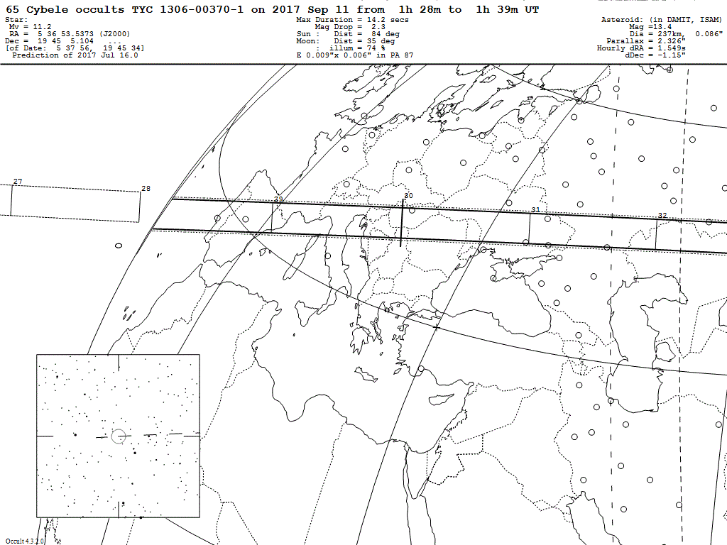

Под утро 11 сентября (понедельник) произойдет покрытие астероидом (65)Cybele при блеске 13,4m звезды TYC 1306-00370-1 (чуть южнее дзета Тельца) с блеском 11,2m. Время покрытия между 04:30 и 04:32 по киевскому времени с максимальной продолжительностью около 14 сек. Широкая полоса (более 240 км) пройдет через центр Украины от Закарпатья до Луганской и Донецкой областей. Полоса захватит Черновцы, Крапивницкий, Кременчуг, Днепр, Полтаву, Харьков, Луганск. Вблизи границы покрытия находятся Ивано-Франковск, Хмельницкий, Винница, Черкассы, Кривой Рог, Запорожье, Донецк.
Учитывая близкое положение Луны - 35 градусов при фазе 0,74, наблюдения следует проводить с апертурой не менее 130-150 мм.
Поисковые карты окрестностей звезды по ссылке.
http://www.asteroidoccultation.com/2017 ... _51500.htm
Покрытия звезд астероидами. 08 Сентябрь 2017 10:38

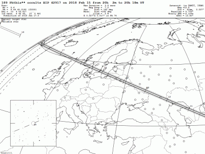

Сообщение  Заголовок сообщения: Re: Покрытия звезд астероидами.  |  Добавлено: 14.02.2018 11:00

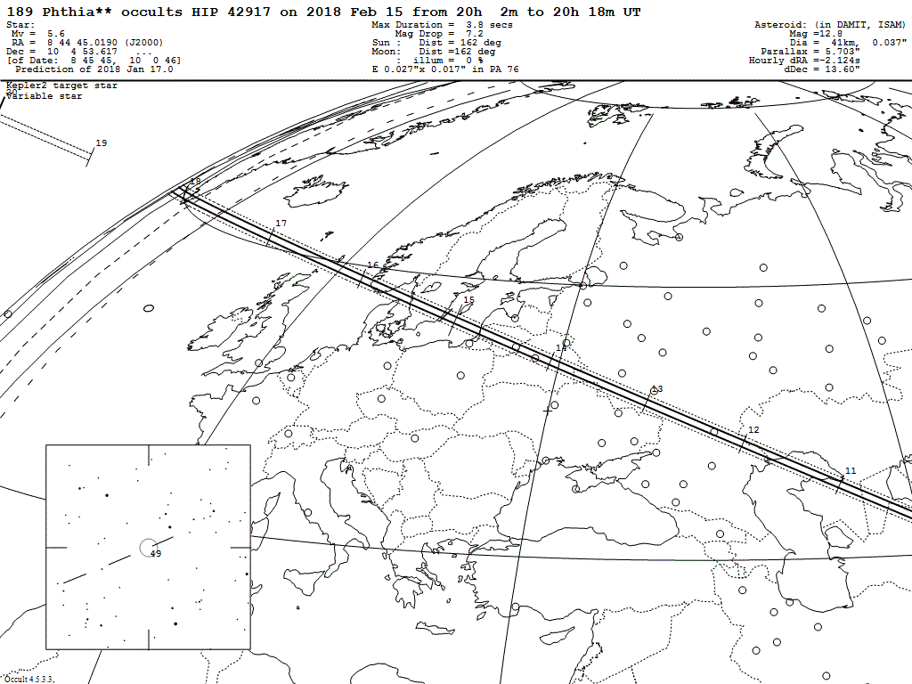

Довольно редкое покрытие произойдет 15 февраля. Астероид (189) Фтия покроет звезду HIP 42917 с блеском 5,6m! Явление при хорошем загородном небе можно будет наблюдать невооруженным глазом!
К сожалению в Украине полоса покрытия захватит только маленький северо-восточный кусочек Черниговской области.
Полоса покрытия пройдет через ряд крупных городов - Душанбе, Навои, Волгоград, Курск, Вильнюс, Клайпеду, Гетеборг, немного севернее Минска.
Время покрытия от 20:02 до 20:18 по всемирному времени.
http://www.asteroidoccultation.com/2018 ... _57664.htm
http://www.poyntsource.com/New/Google/2 ... _57664.HTM
Покрытия звезд астероидами. 14 Февраль 2018 11:00

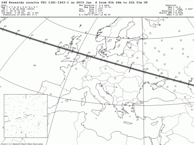

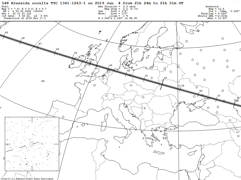

1. 4 января в период 23:37-23:40 произойдет покрытие астероидом 548 Крессида с блеском 12,8m звезды TYC 1341-1263-1 с блеском 7,8m в созвездии Близнецов. Продолжительность покрытия до 2,3 секунды, падение блеска 5,0m. Ширина полосы покрытия до 74 км.
Центральная полоса покрытия пройдет через Донецк, Павлоград, Кременчуг, Белую Церковь, Ровно и Луцк. Рядом с Днепром, Черкассами, Смелой и Бердичевым.
Более подробная информация и карты окрестностей по ссылкам.
http://www.asteroidoccultation.com/2019 ... _62640.htm
http://www.poyntsource.com/New/Google/2 ... _62640.HTM
Покрытия звезд астероидами. 02 Январь 2019 14:37 пятое

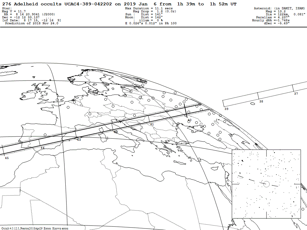

2. 6 января в период 01:40-01:41 произойдет покрытие астероидом 276 Аделаида с блеском 13,2m звезды UCAC4-389-042202 с блеском 11,7m в созвездии Кормы. Продолжительность покрытия до 11,1 секунды, падение блеска 1,8m. Ширина полосы покрытия до 121 км. Центральная полоса покрытия пройдет через Сумы, Немиров, Канев.
http://www.asteroidoccultation.com/2019 ... _58930.htm
http://www.poyntsource.com/New/Google/2 ... _58930.HTM
Покрытия звезд астероидами. 02 Январь 2019 14:37 четвертое

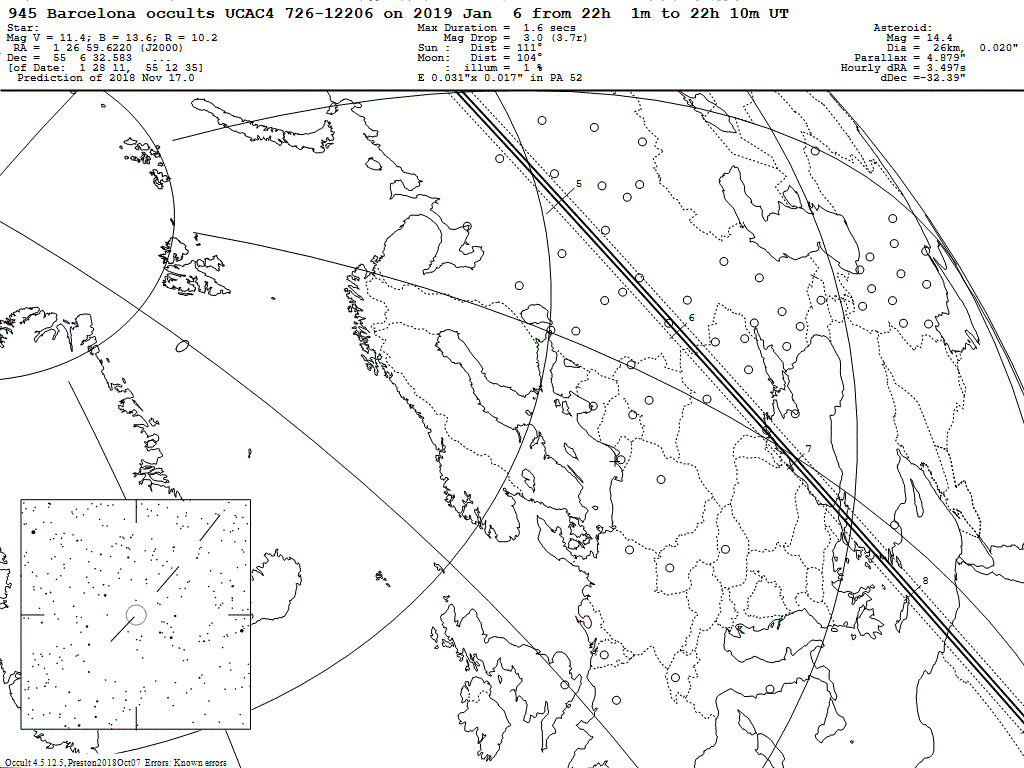

3. 7 января в период 00:06-00:07 произойдет покрытие астероидом 945 Барселона с блеском 14,4m звезды UCAC4 726-12206 с блеском 11,4m в созвездии Кассиопеи. Продолжительность покрытия до 1,6 секунды, падение блеска 3,0m. Ширина полосы покрытия до 25 км. Центральная полоса покрытия пройдет через Сумскую, Полтавскую области, Крапивницкий (по краю), через Одессу и Черноморск.
http://www.asteroidoccultation.com/2019 ... _63192.htm
http://www.poyntsource.com/New/Google/2 ... _63192.HTM

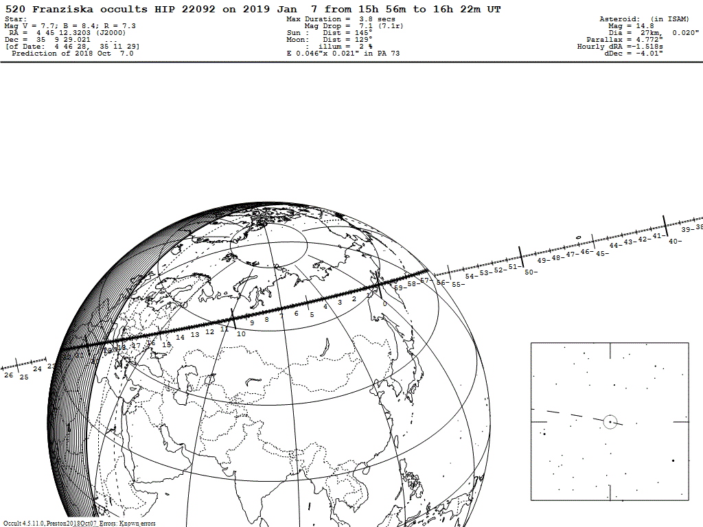

4. 7 января в период 18:16-18:17 произойдет покрытие астероидом 520 Франциска с блеском 14,8m звезды HIP 22092 с блеском 7,7m в созвездии Возничего. Продолжительность покрытия до 3,8 секунды, падение блеска 7,1m. Ширина полосы покрытия до 28 км. Центральная полоса покрытия пройдет через Семеновку, Чернигов, Житомир (по краю).
http://www.asteroidoccultation.com/2019 ... _63198.htm
http://www.poyntsource.com/New/Google/2 ... _63198.HTM

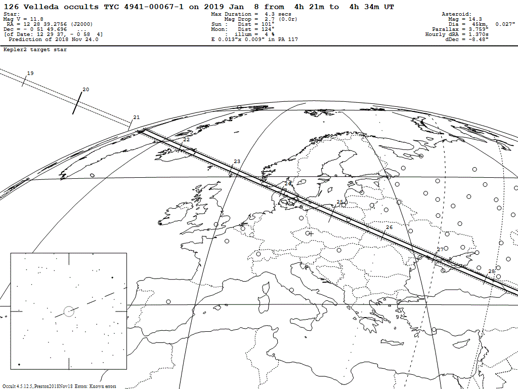

5. 8 января в период 06:26-06:27 произойдет покрытие астероидом 126 Велледа с блеском 14,3m звезды TYC 4941-00067-1 с блеском 11,8m в созвездии Девы. Продолжительность покрытия до 4,3 секунды, падение блеска 2,7m. Ширина полосы покрытия до 5 км. Центральная полоса покрытия пройдет через Нововолынск, рядом с Червоноградом, Броды, Хмельницкий, Николаев и Херсон по краю, Армянск, Красноперекопск, Джанкой.
http://www.asteroidoccultation.com/2019 ... _58964.htm
http://www.poyntsource.com/New/Google/2 ... _58964.HTM
