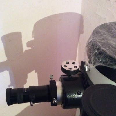

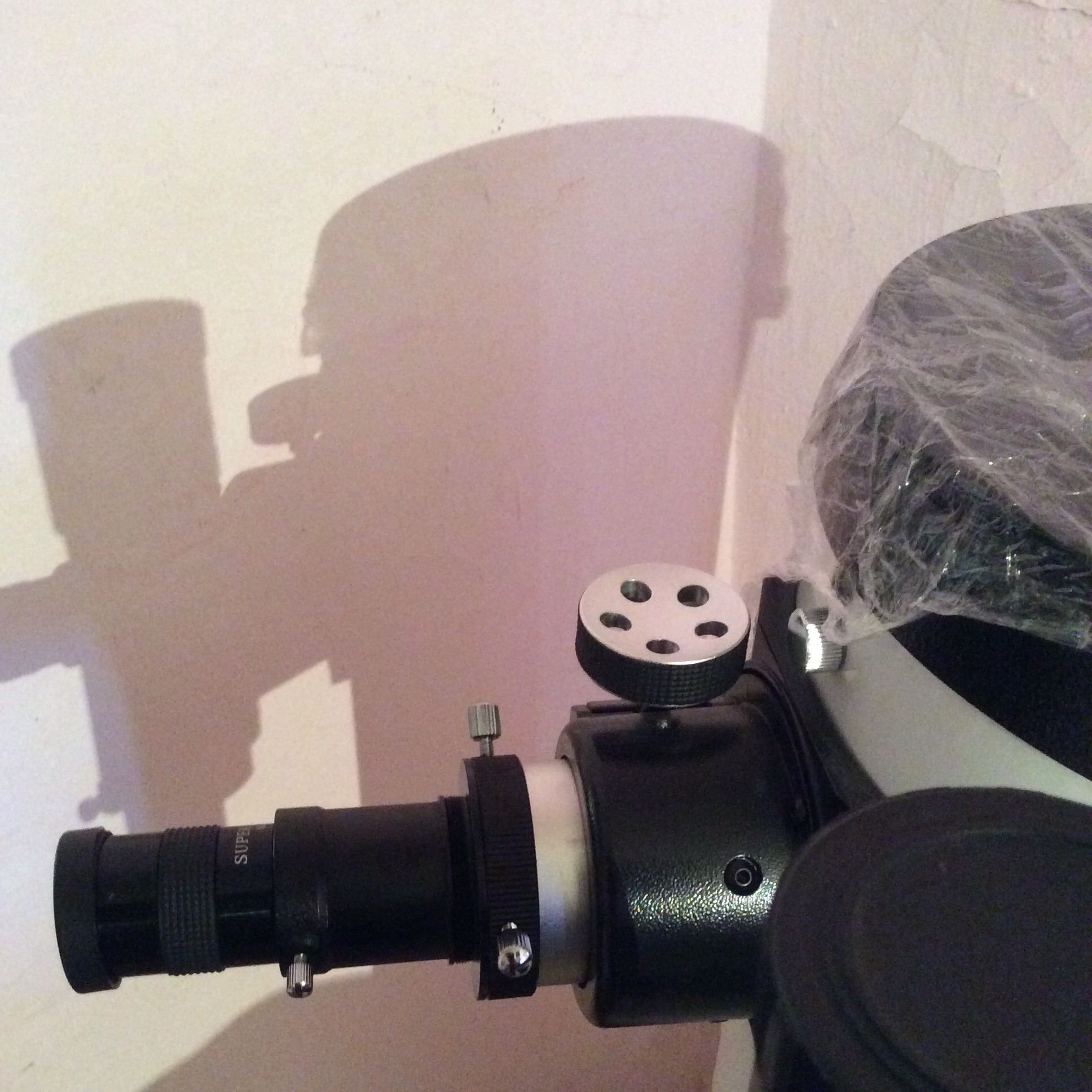

Антена была 150 метров от меня вот мой фокусер
Вы используете ЛИШНИЙ переходник, для расстояния 150 метров он нужен, а для бесконечности (астронаблюдения) не нужен.
Уберите нижний переходник и все будет нормально Плохо видно Сатурн - помогите 31 Август 2015 12:23
это на фокусере который? если я его уберу окуляр незачто будет крепить
У Вас сейчас стоит ДВА переходника:
- первый (верхний) в котором закреплен окуляр (он похож на гриб), его надо вставить прямо в фокусер
- второй (нижний), он применяется для 2" окуляров, его надо УБРАТЬ.
Ура я понел какой спасибо вам Огромное я уж стал думать брак а не телескоп

Сообщение  Заголовок сообщения: Re: Сатурн  |  Добавлено: 31.08.2015 12:37
Вот теперь правильно Плохо видно Сатурн - помогите 31 Август 2015 12:37
Вот теперь правильно Плохо видно Сатурн - помогите 31 Август 2015 12:43 первое
В инструкции не было сказано про второй переходник что его надо убрать. Спасибо вам за помощь Плохо видно Сатурн - помогите 31 Август 2015 12:43 второе Плохо видно Сатурн - помогите 31 Август 2015 12:43 второе Плохо видно Сатурн - помогите 31 Август 2015 12:43 второе
