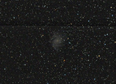

Владимир Станченко писал(а): Вот ссылка на файлообменник
На скорую руку получилось так
Возможная сверхновая в галактике NGC 6946 ("Фейерверк") 26 Май 2017 14:06
Края обрезал, размер уменьшил до 75%, сверхновую отметил черточками
Re: Возможная сверхновая в галактике NGC 6946 ("Фейерверк")
26.05.2017 14:20
Спасибо!
Кадров маловато для сложения, помимо точности ведения, конечно. Но галактика уже различается.

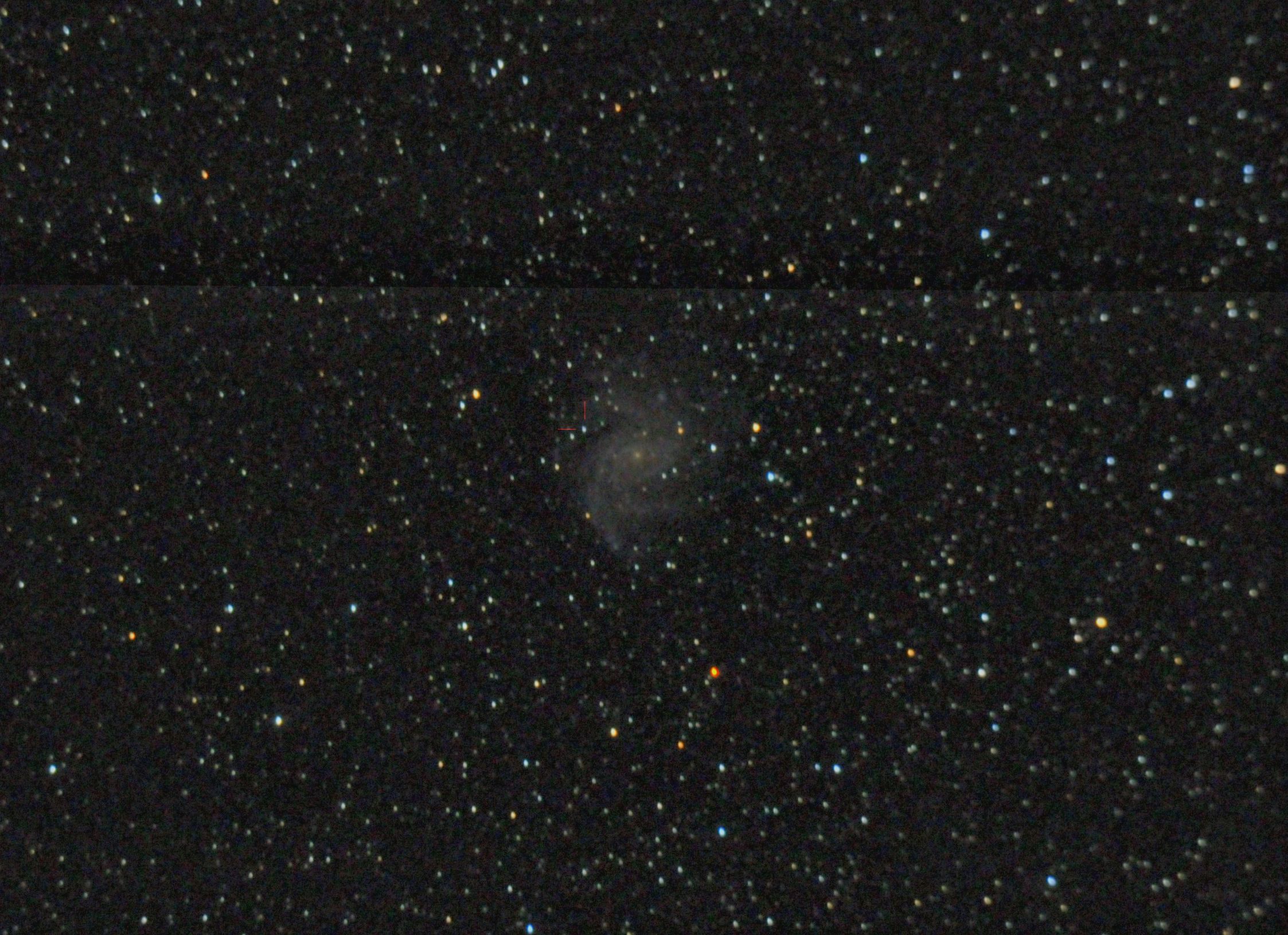

Владимир Станченко писал(а):Спасибо!
Владимир!
Это Вам спасибо за фото
Возможная сверхновая в галактике NGC 6946 ("Фейерверк") 26 Май 2017 14:28 первое
А галактика видна лучше, чем в такой же телескоп глазом, да еще и в цвете. Возможная сверхновая в галактике NGC 6946 ("Фейерверк") 26 Май 2017 14:28 второе

Игорь Астроскоп писал(а):А галактика видна лучше, чем в такой же телескоп глазом, да еще и в цвете. Возможная сверхновая в галактике NGC 6946 ("Фейерверк") 26 Май 2017 15:17 первое
В этом преимущество астрофото, не говоря уже о других факторах. Возможная сверхновая в галактике NGC 6946 ("Фейерверк") 26 Май 2017 15:17 второе
А сверхновая, похоже, прошла максимум и начала постепенно терять в блеске. Еще сразу после сообщения об открытии сверхновой мне показалось странным утверждение, что за двое суток до этого на месте сверхновой не было объектов ярче 19m. Получается, что за пару суток она прибавила в блеске более 6m!

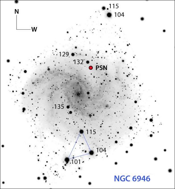

Здравствуйте 16.06.17, наконец, небо прояснилось и я смог вырваться на наблюдения. Главной целью вылазки наметил сверхновую AT 2017eaw. Никогда не наблюдал такое явление, очень хотелось увидеть. Со двора, с использованием стационарной монтировки сомнительно, из-за сильной засветки, да и романтики совсем нет никакой, хочется на природу. По этому, поставил кольца опять на ЕQ2, вооружился Sky-Watcher 1309EQ2 и отправился в темное местечко.
23:00 После 30 минутной термостабилизации проверил юстировку с помощью самодельного лазерного коллиматора – вроде нормально, провел тест по полярной звезде используя 2хЛБ и 6мм окуляр (300 крат), при этом дифракционные круги чуть искажались атмосферой, но заметной асимметрии не наблюдал. Они выстроились концентрично, разве что последнее (самое тусклое внешнее кольцо) слегка тускнело с одной стороны - что бы это могло значить? Других замечаний не выявил и решил продолжать.
В 25мм штатный окуляр довольно быстро нашел NGC 6946 «Фейерверк». Нашел сравнительно легко, она мутнела довольно заметным пятном, других деталей галактики различить не удалось. Зато отчетливо виден треугольник из ярких звездочек на фоне «пятна» с ее южной стороны, и еще две заметные звездочки с северной стороны. Соответственно треугольник 10,1m; 10,4m; 11,5m, и парочка 10,4m; 11,5m. Для меня эти образования и являлись основными ориентирами, так что галактикой не ошибся.
Примерно посередине, между геометрической фигурой и парой звезд, должна находиться звезда 13,2m, возле которой присоседилась сверхновая PSN. Чуть севернее на западе есть еще одна зацепка, парочка из звезды 12,9m и звездочки послабей. Карта отпечаталась в памяти довольно четко (картинка уже раннее приведена в теме).

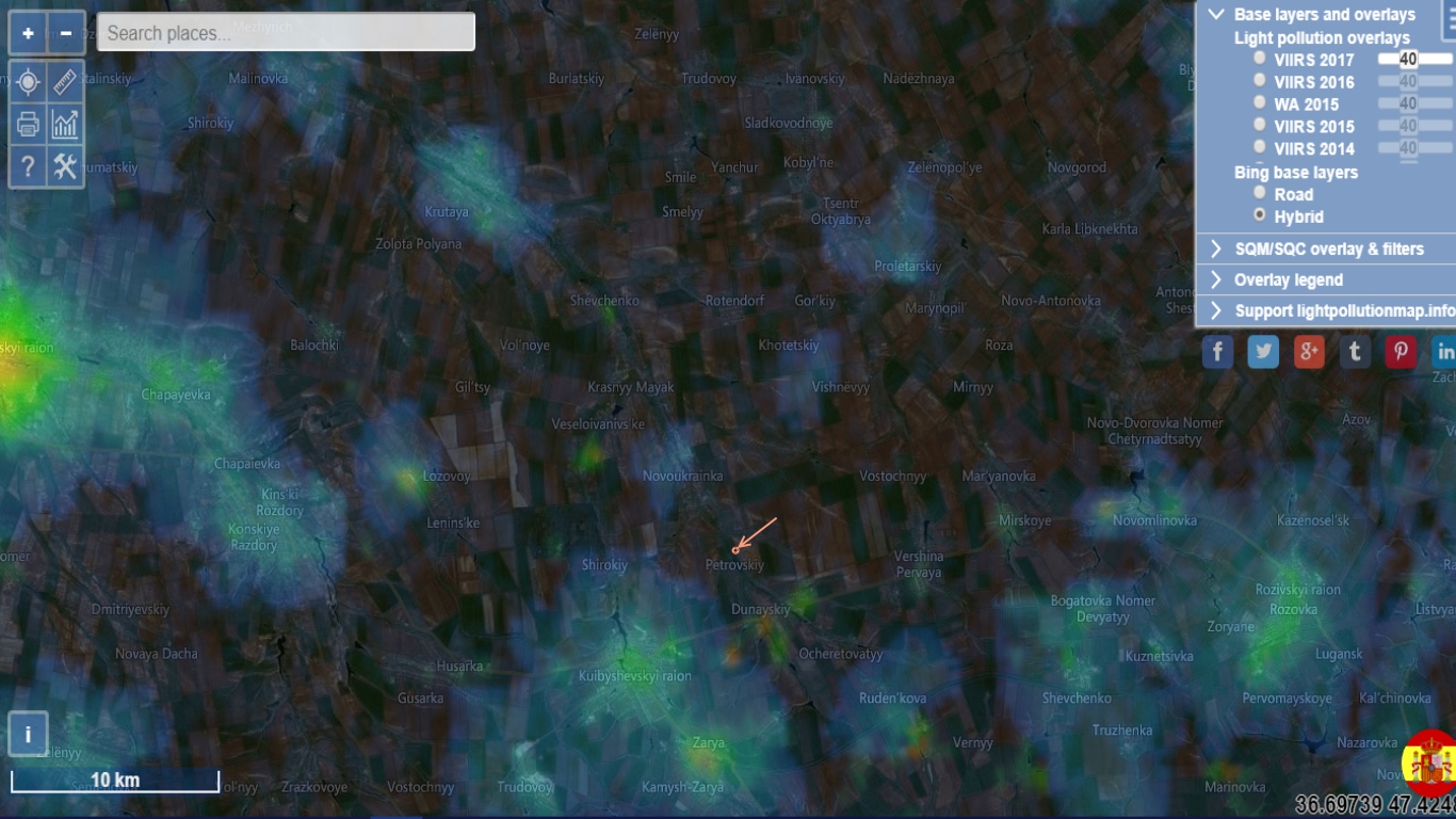

По карте засветки место тоже довольно темное (отмечено стрелочкой)
