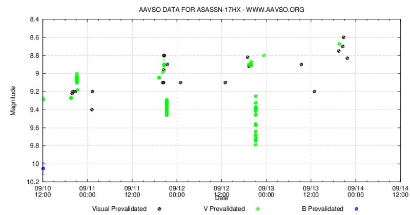

После падения блеска Новой Щита до 11m её блеск вновь подскочил на 1,5m, и в настоящее время составляет примерно 9,5m..
Интересно, чем обусловлено увеличение яркости Новой?
Новая в Щите 10 Сентябрь 2017 18:57 первое
Для многих, особенно медленных новых, это вполне характерно.
Тут может быть несколько причин.
Во первых, температура оболочки новой с расширением падает, соответственно уменьшается светимость, с другой стороны, при этом увеличивается площадь излучающий поверхности, что ведет к росту светимости. Комбинация этих факторов может привести к изменению блеска.
Во вторых, может меняться прозрачность самой оболочки, в результате чего становятся видны внутренние, более горячие слои.
В третьих, возможно в оболочке еще идут ядерные реакции распада тяжелых изотопов с разными периодами полураспада и энергией.
Этот вопрос лучше бы к специалисту по взрывам Новых. Новая в Щите 10 Сентябрь 2017 18:57 второе
Сообщение  Заголовок сообщения: Re: Новая в Щите  |  Добавлено: 14.09.2017 18:39
Новая Щита 2017 вновь достигла блеска 8,6m! Новая в Щите 14 Сентябрь 2017 18:39
Еще одной причиной повышения блеска может быть прохождение ударной волны в оболочке Новой.
