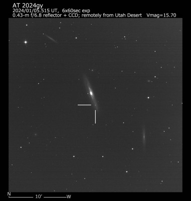

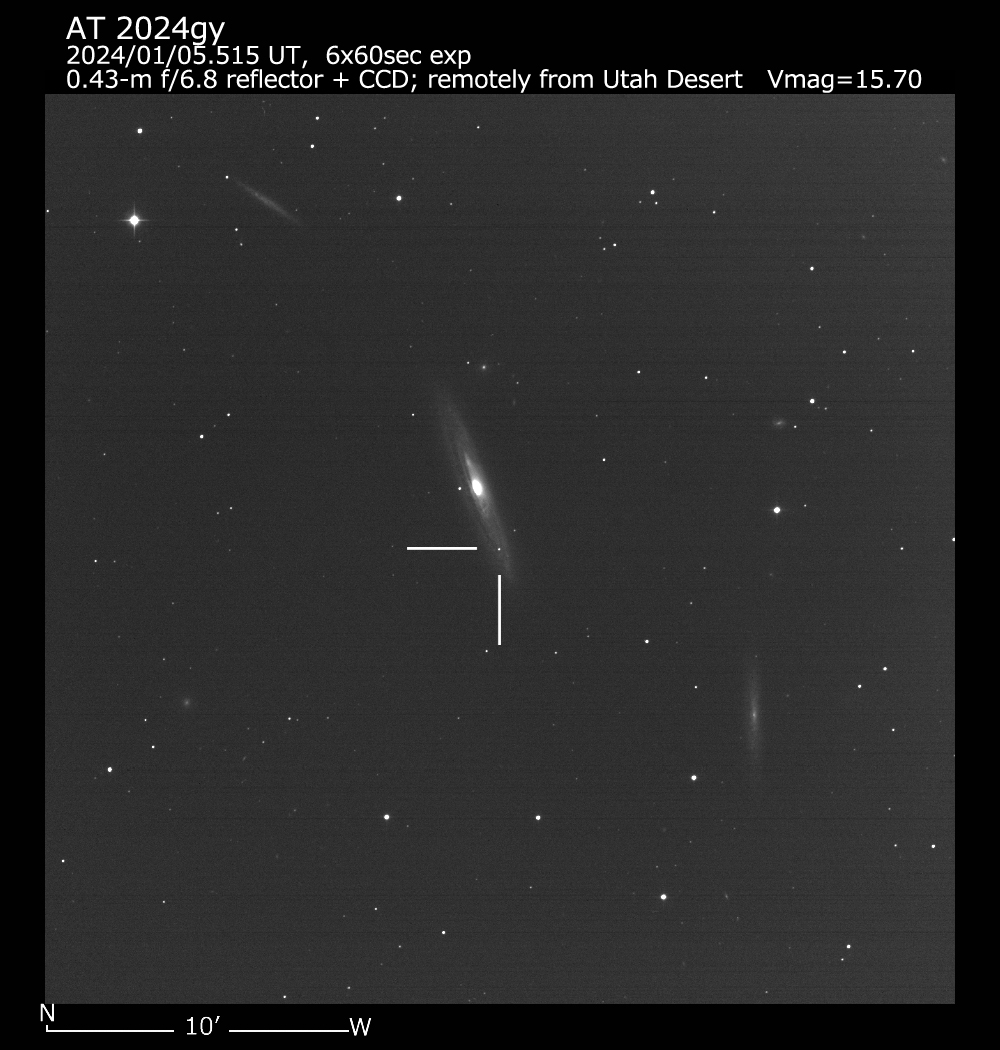

4 января известный японский ловец внегалактических сверхновых Koichi Itagaki сообщил об открытии очередной сверхновой в спиральной галактике NGC 4216 в созвездии Девы. На момент открытия сверхновая имела блеск 16,3 m.
Обозначение - 2024gy.
Координаты:. R.A. = 12h15m51s.310, Decl. = +13°06'56".10
https://www.rochesterastronomy.org/supe ... tml#2024gy
Тип сверхновой определен как Ia. При модуле расстояния 31m ее блеск в максимуме может превысить 12m, что сделает ее доступной для наблюдений в сравнительно небольшие телескопы. Галактика видна под большим углом и возможно заметное поглощение света в газо-пылевой материи спиральных рукавов.
Под утро поднимается высоко над горизонтом.
Фото от Katsumi Yoshimoto.

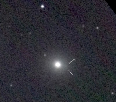

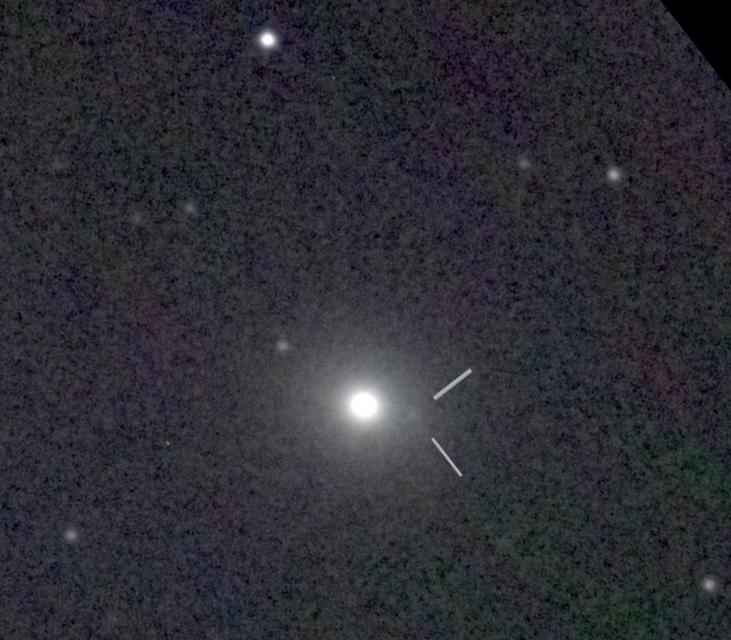

Hideo Nara сообщил об открытии 4 февраля возможной сверхновой в эллиптической галактике М105 из созвездия Льва. На момент открытия ее блеск был 16m.
https://www.rochesterastronomy.org/supe ... ml#2024bpy
Предварительное обозначение AT 2024bpy.
Координаты: R.A. = 10h47m47s.345, Decl. = +12°34'48".20
В эллиптической галактике высока вероятность вспышки сверхновой типа Ia. При модуле расстояния 30,2m блеск сверхновой может превысить 11m.
Будем ждать подтверждения открытия. Изображение на снимке "мутноватое".
Riku Shirai сообщил об открытии 4 февраля возможной сверхновой в спиральной галактике NGC 1832 из созвездия Зайца. На момент открытия ее блеск составил 16,7m.
Предварительное обозначение AT2024bqt.
https://www.rochesterastronomy.org/supe ... ml#2024bqt
Координаты: R.A. = 05h12m04s.100, Decl. = -15°41'12".00
При модуле расстояния 31,9m ее блеск может достигнуть в максимуме примерно 12,5m в самом благоприятном случае. Низкое положение над горизонтом способствовать наблюдениям не будет.
Неба, правда, особо не обещают. Наблюдение сверхновых звезд. 06 Февраль 2024 06:04
Фото Hideo Nara:

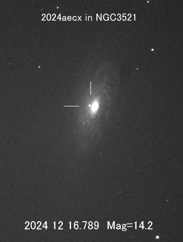

И вот, 16 декабря системой ATLAS в сравнительно близкой спиральной галактике NGC3521 в созвездии Льва была обнаружена возможная сверхновая, получившая предварительное обозначение AT 2024aecx.
На момент открытия ее блеск составил 14,5m.
https://rochesterastronomy.org/supernova.html#2024aecx
Модуль расстояния для родительской галактики 30,2m.
Тип сверхновой пока не определен, но есть неплохие шансы, что она будет доступна для наблюдений в сравнительно небольшие инструменты при хорошей погоде, конечно. Наблюдение сверхновых звезд. 17 Декабрь 2024 10:11
Координаты: R.A. = 11h05m49s.552, Decl. = -00°02'05".44
Ближе к утру галактика находится в верхней кульминации.
Фото с сайта.

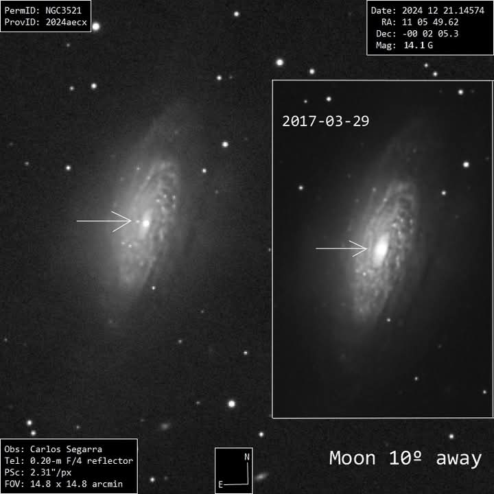

21.12.2024 11:43
Тип сверхновой определили IIb. Так что, возможно, она уже вблизи максимума и не прибавит в блеске.
Фото с фейсбука.
Наблюдение сверхновых звезд. 21 Декабрь 2024 11:43

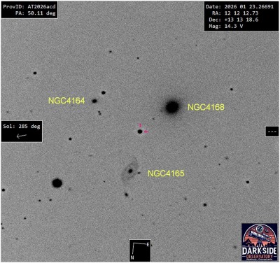

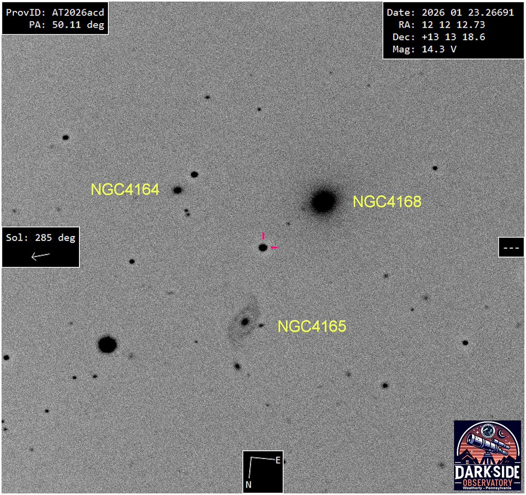

26.01.2026 13:10
14 января 2026 года Asteroid Terrestrial-impact Last Alert System (ATLAS) была обнаружена сверхновая в эллиптической галактике NGC 4168 в созвездии Девы.
https://rochesterastronomy.org/supernova.html#2026acd
Получила обозначение 2026acd.
На момент открытия блеск сверхновой был 18,9m.
Тип сверхновой, характерный для эллиптических галактик, Ia.
При расстоянии до родительской галактики 30 МПк и модуле расстояния 32,2m блеск сверхновой в максимуме может превысить 13m.
По последним данным ее блеск уже 14,3m.
