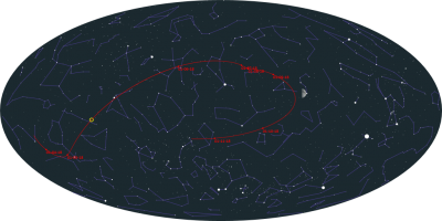

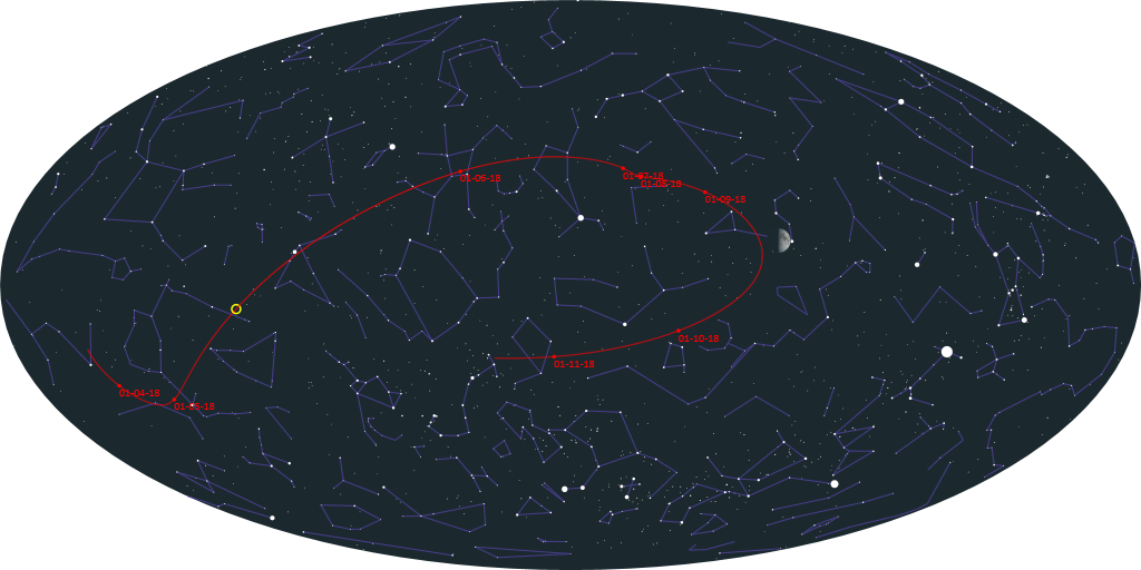

Два последних околоземных астероида в Украине были практически не наблюдаемыми из-за их положения на небесной сфере. Но, на подходе очередной околоземный астероид (66391) 1999 KW4, обнаруженный 29 мая 1998 года. Относится к группе Атона. Один оборот вокруг Солнца он совершает за 188 земных дней или 0,51 земных года, максимально удаляясь от него на 162 миллиона километров и приближаясь на 30 миллионов километров.
Размер астероида оценивается в 1-3 км.
27 мая он сблизится с Землей до расстояния в 11,65 млн. км. Максимальный блеск 13,0m будет удерживаться в течение 27-29 мая. Астероид при этом будет перемешаться со скоростью 21 угловая минута за час в созвездии Геркулеса, довольно высоко поднимаясь над горизонтом.
Вот только полнолуние 29 мая серьезно осложнит поиск астероида. Пожалуй, при наличии 200-мм апертуры проще его будет найти 2-3 июня до восхода Луны при блеске 13,6-13,9m.
Что интересно, ровно через год 29 мая 2019 года этот астероид сблизится с Землей на расстояние 5,2 млн. км и будет иметь максимальный блеск 12,5m.
Эфемерида астероида (время всемирное).
