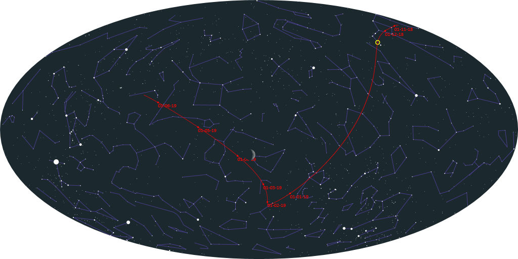

Сообщение  Заголовок сообщения: Re: Наблюдение астероидов.  |  Добавлено: 13.12.2018 20:29
Очередной околоземный астероид (163899) 2003 SD220 направляется к Земле.
Максимальное сближение до расстояния в 2,8 млн. км произойдет 22 декабря, хотя максимальный блеск в 13,0m астероид наберет 15-16 декабря. Его размеры оцениваются в 0,9-2,1 км.
Уже сейчас астероид доступен для наблюдений, так как находится в созвездии Большой Медведицы и имеет блеск 13,1m. Далее он будет двигаться через созвездия Волопаса, Северной Короны, Геркулеса, Водолея. В момент наибольшего сближения угловая скорость движения астероида по небесной сфере будет достигать 26′ в час!
Эфемерида астероида (163899) 2003 SD220

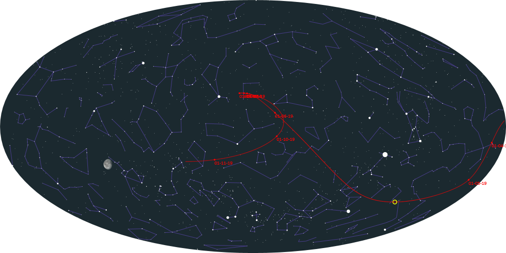

Сообщение  Заголовок сообщения: Re: Наблюдение астероидов.  |  Добавлено: 23.05.2019 11:42
После довольно длительного перерыва к Земле приближается очередной околоземный астероид (66391) 1999 KW4, доступный для любительских телескопов.
25 мая он сблизится с Землей до расстояния 5,2 млн. км, а 27 мая достигнет максимального блеска 12,6m при склонении около -13 градусов, что сделает возможным его наблюдение с апертурой около 130 мм. Максимальная видимая скорость движения по небесной сфере будет достигать 52′ в час, то есть 1,7 лунного диаметра в час! Двигаться будет по созвездиям Гидры, Секстанта и Льва.
Этот астероид был открыт почти ровно 20 лет назад - 20 мая 1999 года и оказался весьма интересным объектом!
Во первых, он двойной. Вокруг главного компонента диаметром 1,3 км на среднем расстоянии около 2,6 км обращается спутник диаметром около 360 м.
Во вторых, он относится к так называемым Меркурий-кроссерам. В перигелии он приближается к Солнцу вдвое ближе Меркурия. В афелии едва уходит за орбиту Земли (1,1 а.е.). Период обращения вокруг Солнца 188 суток.
В третьих, он относится к категории потенциально опасных, хотя наклонение орбиты 38,884° не позволяет приближаться к Земле ближе, чем на 2 млн. км.
25 мая 2036 года он пройдет в 0,0155 а.е. (2 320 000 км) от Земли.
Кстати, год назад я уже наблюдал этот астероид в созвездии Орла при блеске 12,9m. Наблюдение астероидов. 23 Май 2019 11:42
Эфемерида астероида (66391) 1999 KW4 ( время всемирное ).
