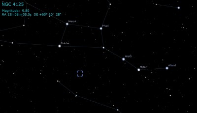

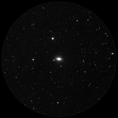

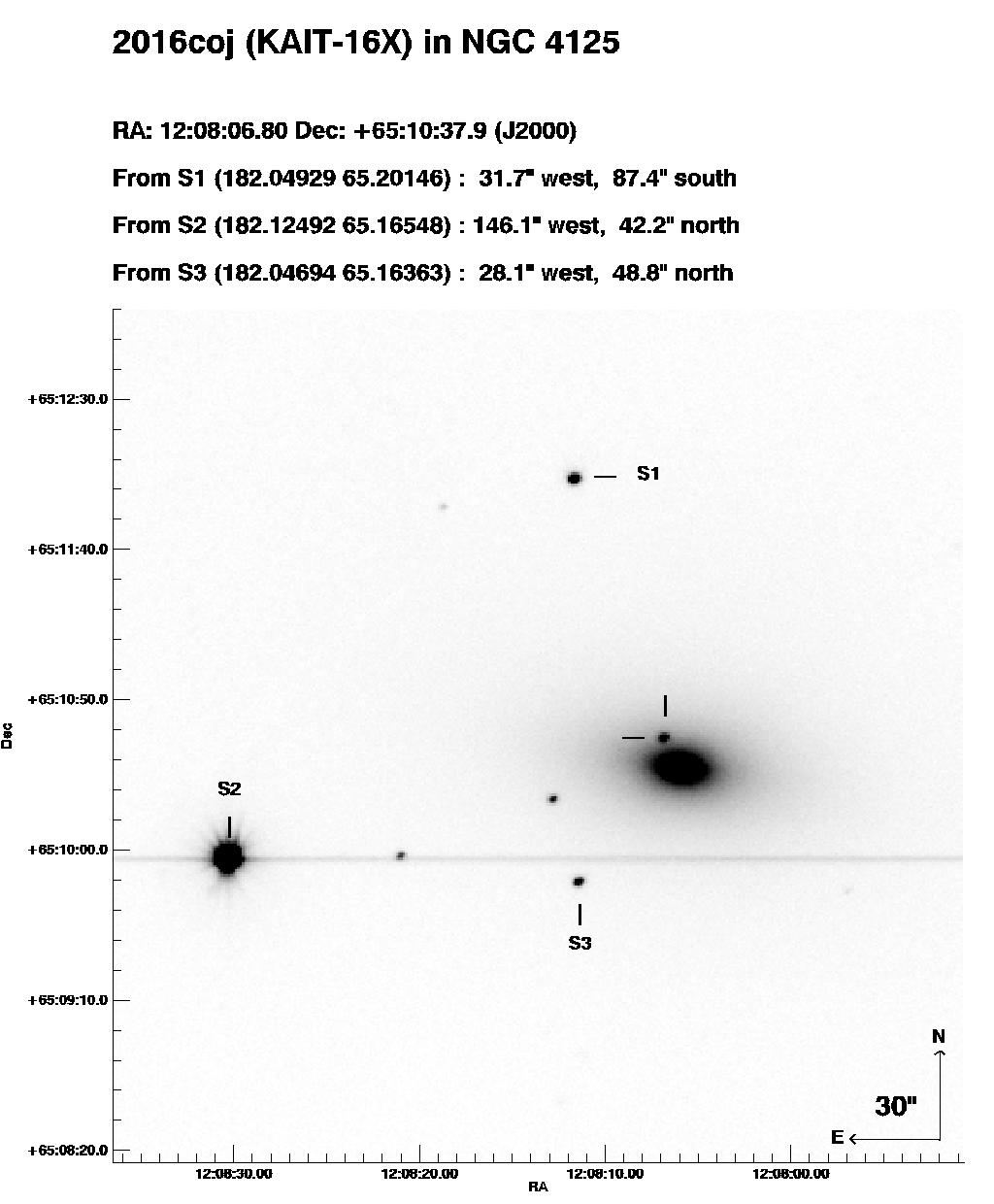

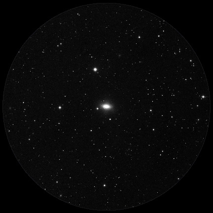

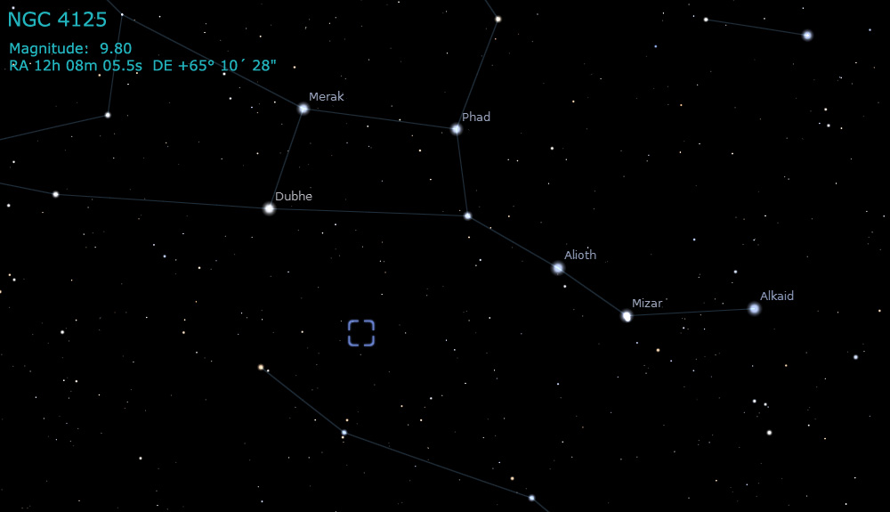

Может больше повезет со сверхновой 2016coj, открытой 28 мая в эллиптической галактике NGC 4125 из созвездия Дракона. Блеск на момент открытия 14,8m, что уже сейчас позволяет наблюдать её с 300-мм апертурой. Тип сверхновой Ia. При расстоянии до галактики около 69 млн. св. лет блеск сверхновой может достичь примерно 12,3m.
Координаты сверхновой R.A. = 12h08m06s.800, Decl. = +65°10'38".24
То есть, ближе к утру она будет довольно высоко над горизонтом. Впрочем, и вечером тоже нормально. Только ночи все светлее.
Положение и вид NGC 4125.

Фото сверхновой с сайта http://www.rochesterastronomy.org/super ... ml#2016coj

А для визуала еще трудность в том, что блеск родительской галактики NGC 4125 составляет 9,6m. И звезда находится недалеко от ядра. Если в максимуме достигнет ожидаемых 12,3-12,5m, то проблем быть не должно.К сожалению, большинство моих прогнозов по яркости получаются завышенными. Они делаются из расчета среднего максимального блеска и без учета поглощения света в газопылевых облаках по лучу зрения.

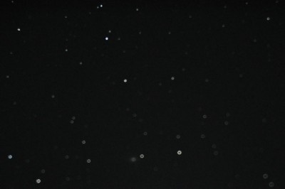

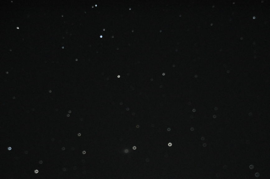

По плану еще было наблюдение астероида Штернберга в созвездии Змеи. Когда перенес телескоп, то увидел надвигающуюся облачность. Успел глянуть на Марс, затем подключил привод, поставил камеру и успел сделать парк снимков в районе сверхновой. В фокус не попал. На маленьком экране камеры не понять, удалось заснять сверхновую или это ядро галактики. Завтра ппрегоню на компьютер, может разберусь.

Посмотрел фото, судя по всему на фоне ядра галактики сверхновая не проявилась. На фото посередине внизу более туманное колечко.
Наблюдение сверхновых звезд. 03 Июнь 2016 09:18
