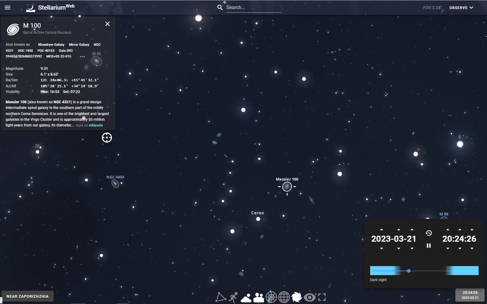

Заглянул в стелариум, в моей полосе показал самое близкое прохождение с М100 23.03.2023.
Скорее всего стеллариум врёт.
Параллакс Цереры незначитен. Для наблюдателей с Земли она видна в одной и той же точке небесной сферы.
Очевидно, вы правы, скорее всего стеллариум врёт. На фото Церера (указана стрелкой) была прошлой ночью. Пробовал сфотать сквозь дымку. В похожем положении, стеллариум показывает 21.03.2023.

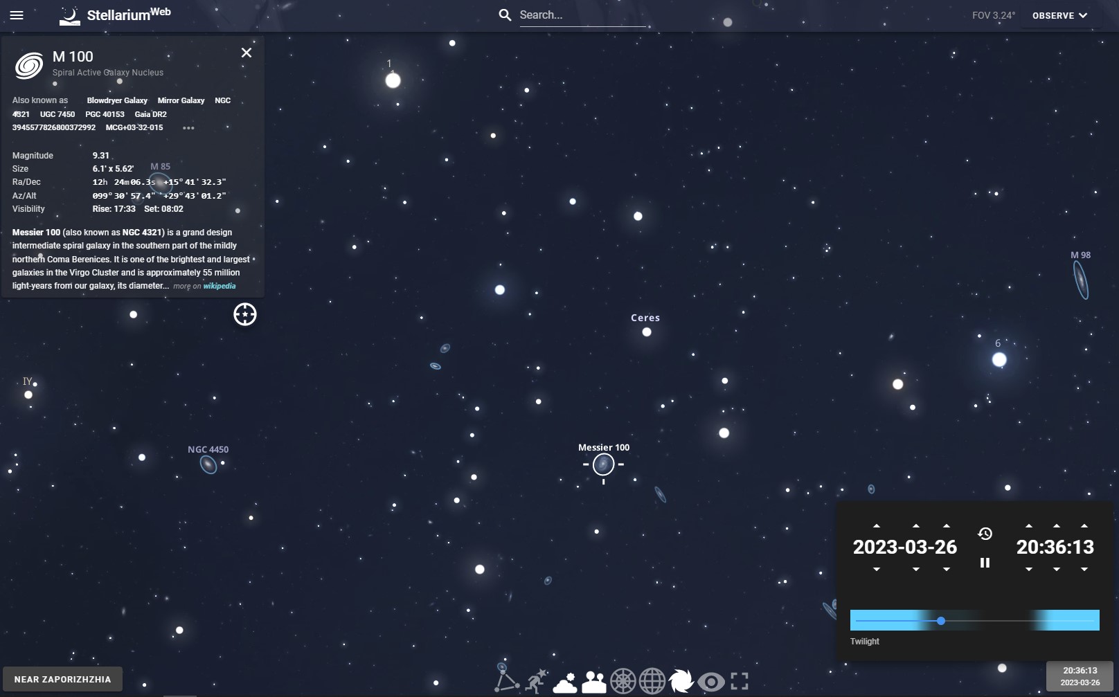

Алексей, попробуйте обновить базу данных астероидов в Стеллариуме, возможно Церера и "станет" на свое место Наблюдение астероидов. 26 Март 2023 18:25 первое
А фото хорошее, молодца!
Наблюдение астероидов. 26 Март 2023 18:25 второе

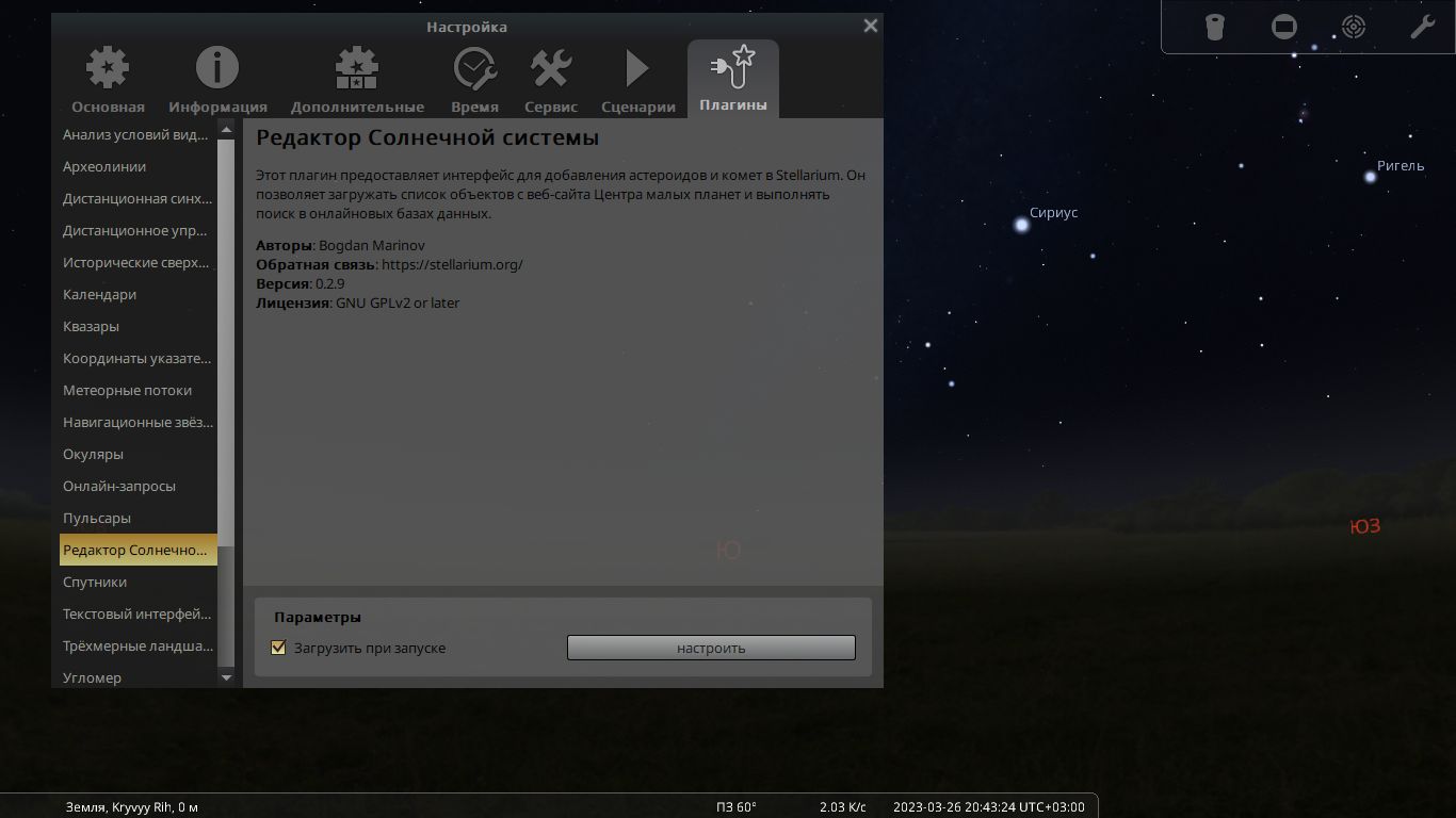

Спасибо. Это Вэб версия. Поискал в настройках, ненашёл обновлений.
Посмотрел в телефоне, мобильная версия показывает правильно. Вы правы, вероятно проблема с обновлением.
Сообщение  Заголовок сообщения: Re: Наблюдение астероидов.  |  Добавлено: 26.03.2023 19:53
Посты: 7358

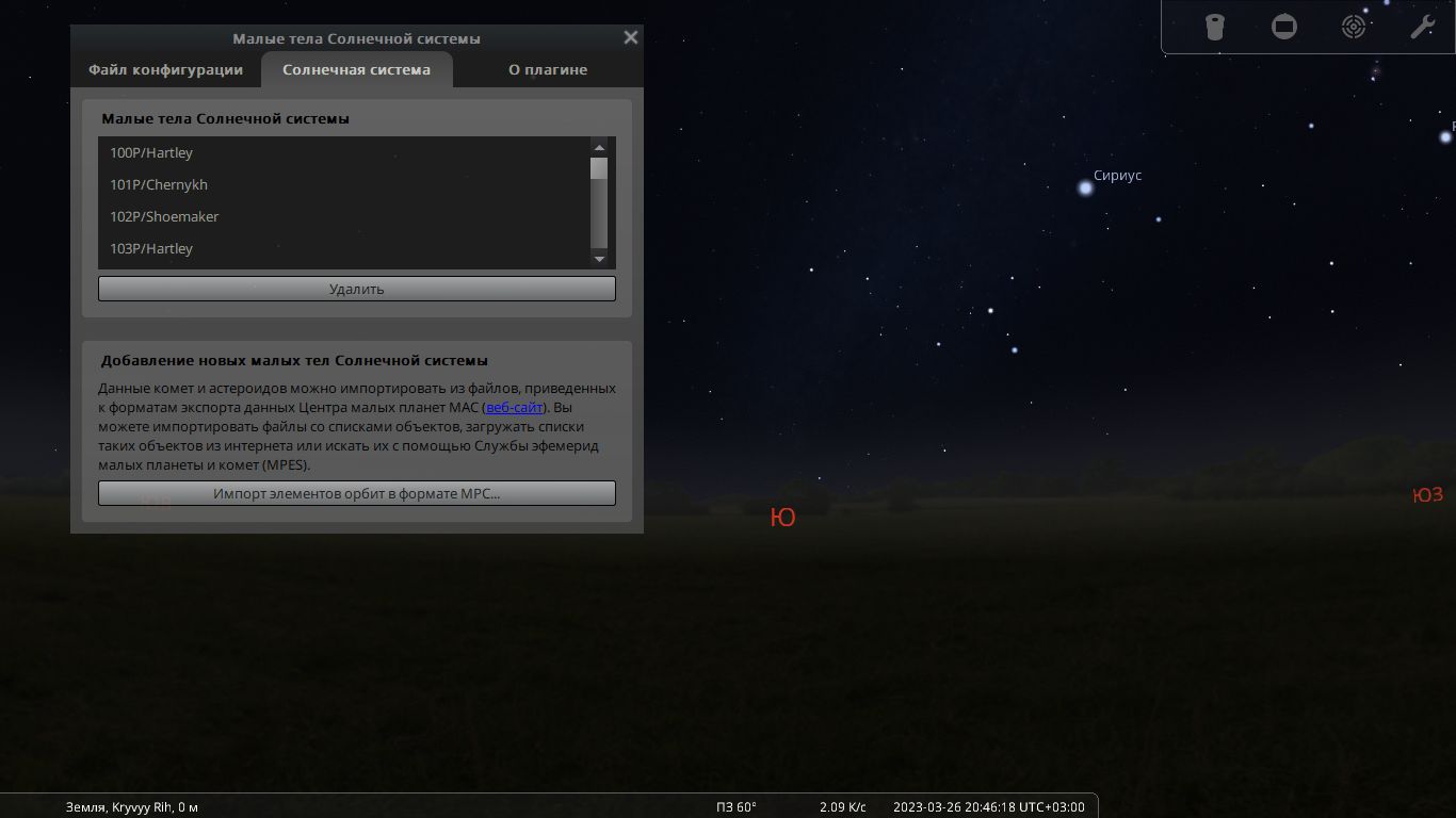

Делаем следующее:
Настройки > Плагины > Редактор Солнечной системы > настроить
Наблюдение астероидов. 26 Март 2023 19:53

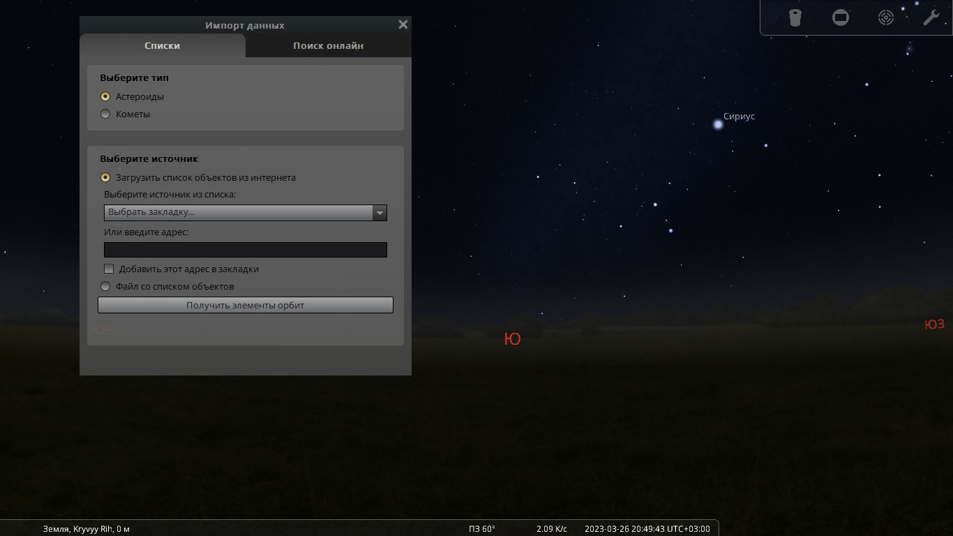

Далее:
Солнечная система > Импорт элементов ...

Далее:
Астероиды (или Кометы) > Выбрать закладку (выбираем нужное МРС...) > Получить элементы орбит....

Возможно после этого понадобиться перезагрузить Стеллариум
