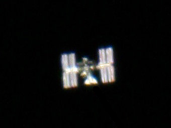

Фото МКС с Земли высокого качества удалось получить астроному-любителю
Фото МКС с Земли, а также фото пристыкованного к ней шаттла «Дискавери» были сделаны в 2010 году астрономом-любителем Тэдом Джудом.
У Джуда есть собственная домашняя обсерватория, в которой он установил 11-дюймовый телескоп. С помощью этого аппарата он и получил 150 высококачественных фото МКС с земной поверхности.
Шаттл «Дискавери» вылетел к МКС с Земли 5 апреля 2010 года. Он доставил на космическую станцию некоторую аппаратуру, приборы и новый бак с аммиаком, который астронавты установили на внешней поверхности станции. На родину шаттл приземлился 20 апреля 2010 года.
Фото МКС с Земли – это любимое занятие астрономов-любителей. Так, недавно некий Ральф Вандеберг (Ralf Vandebergh) из Голландии, используя 10-дюймовый телескоп, которым оснащен задний двор его дома, сфотографировал астронавтов в открытом космосе.
