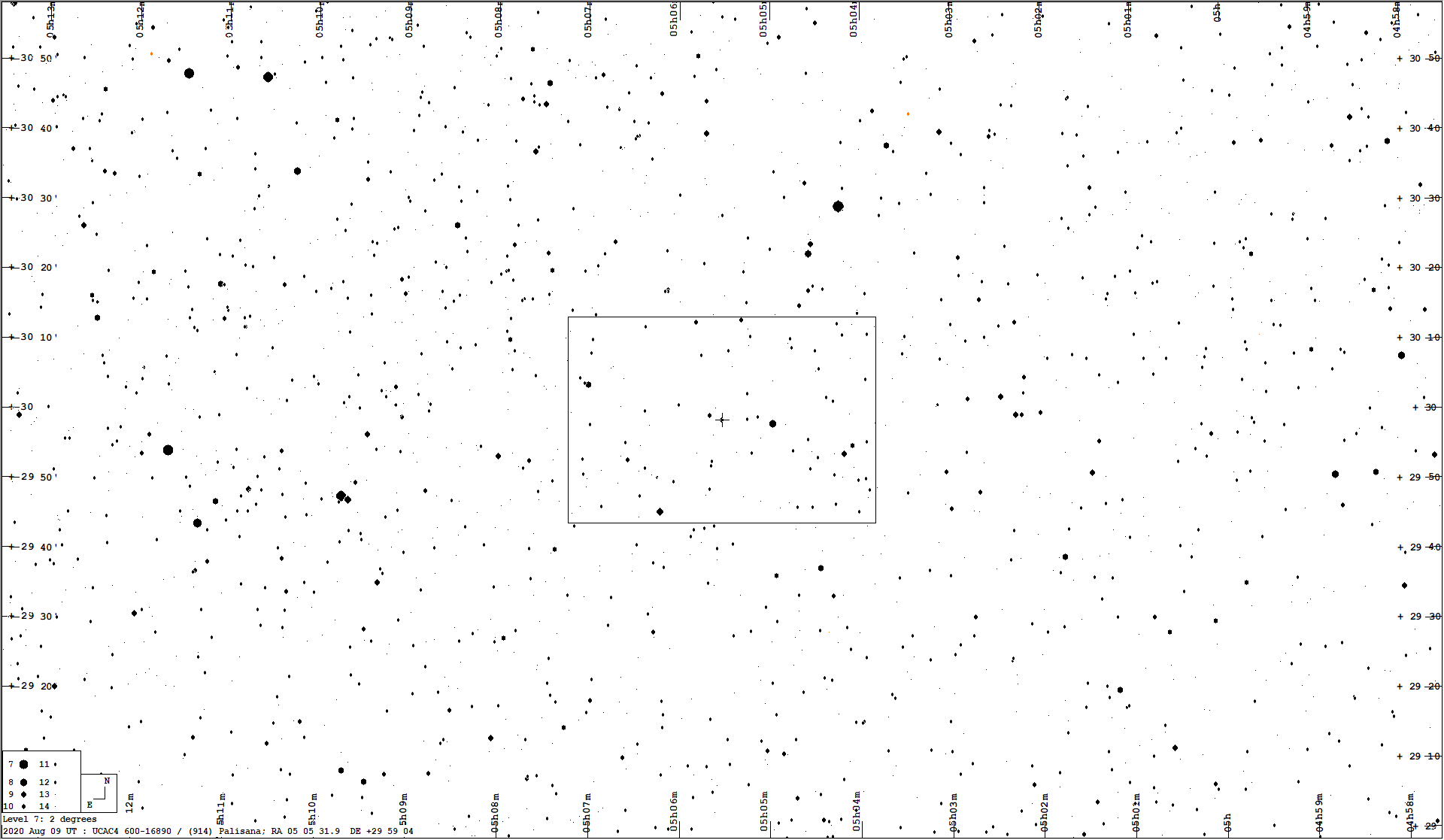

Сообщение  Заголовок сообщения: Re: Покрытия звезд астероидами.  |  Добавлено: 04.08.2020 11:12
Под утро 9 августа на светлеющем небе произойдет покрытие звезды UCAC4 600-16890 с блеском 9,5m астероидом 914 Палисана с блеском 14,1m в созвездии Возничего. Продолжительность покрытия до 2,9 секунды, падение блеска 4,6m. Ширина полосы покрытия до 84 км.
Время покрытия около 04:22 по Киеву (плюс/минус, конечно).
Центральная полоса пройдет прямо через Харьков (Волчанск, Старый Салтов, Песочин, Люботин, Мерефу, Новую Водолагу, Валки, возможно зацепит Красноград), Полтаву, Кременчуг, Александрию, Кропивницкий.
Луна при фазе 0,74 поблизости от Марса будет мешать наблюдениям.
Карты окрестностей звезды и карта видимости покрытия по ссылкам.
http://www.asteroidoccultation.com/2020 ... _67240.htm
http://www.poyntsource.com/New/Google/2 ... _67240.HTM

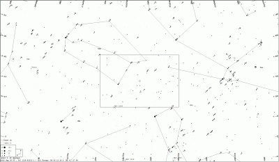

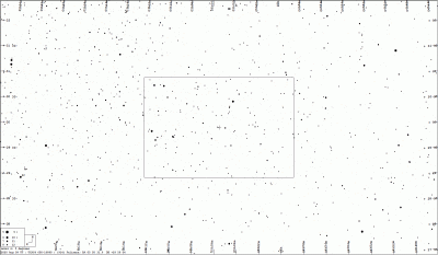

Сообщение  Заголовок сообщения: Re: Покрытия звезд астероидами.  |  Добавлено: 08.08.2020 10:09

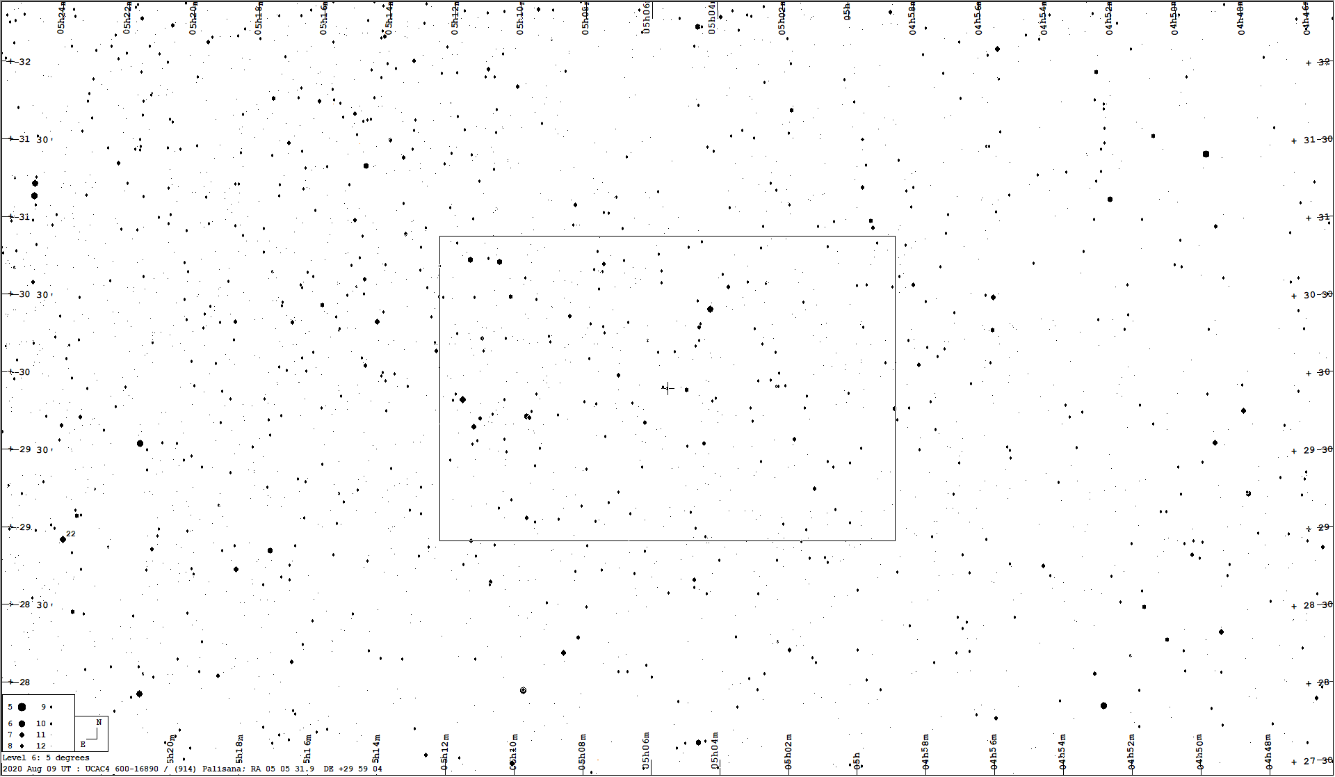

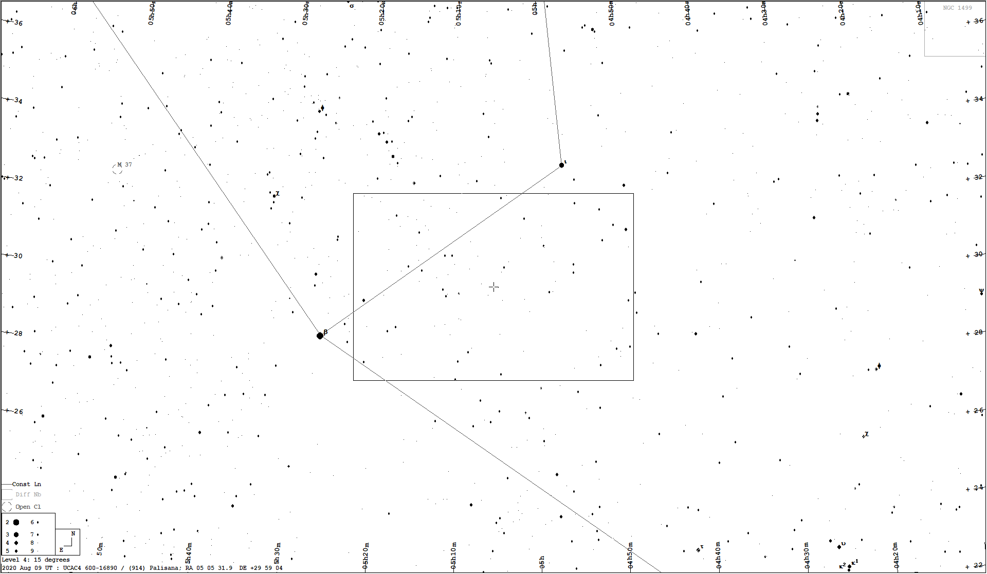

Напомню о предстоящем завтра утром достаточно редком явлении для конкретного пункта наблюдений - покрытии сравнительно яркой звезды 9,5m астероидом 914 Палисана.
Центральная полоса покрытия проходит прямо через Харьков!
На момент покрытия (около 04:22) звезда будет находиться на высоте около 40 градусов. Начинающее светлеть небо и Луна для апертуры от 100 мм большой помехой быть не должны. Прогноз погоды благоприятный!
Для удобства поиска карты окрестностей на 15, 5 и 2 градусов.

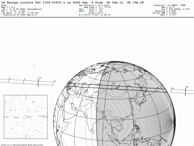

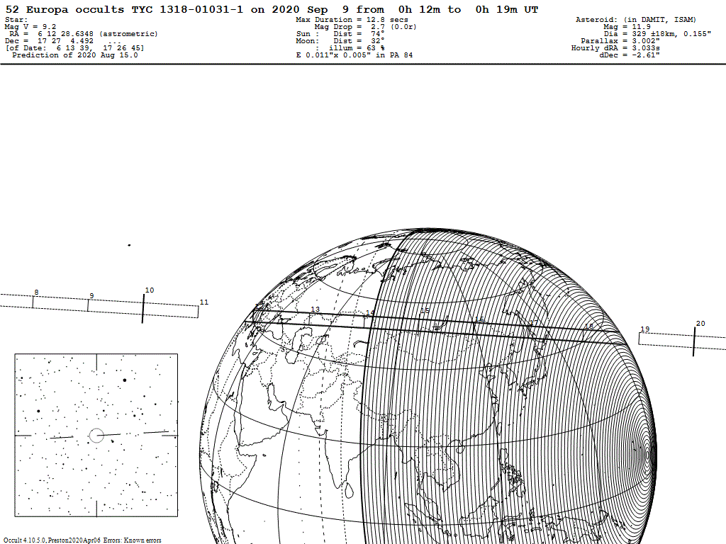

Сообщение  Заголовок сообщения: Re: Покрытия звезд астероидами.  |  Добавлено: 06.09.2020 09:54

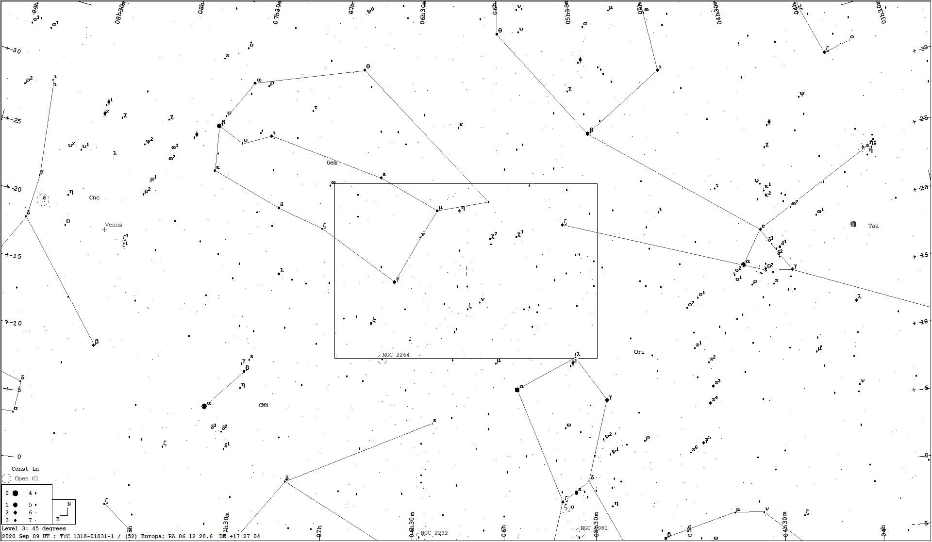

Ближе к утру 9 сентября произойдет покрытие крупным астероидом 52 Европа с блеском 11,9m сравнительно яркой звезды TYC 1318-01031-1 с блеском 9,2m из созвездия Близнецов. Продолжительность покрытия до 12,8 секунды, падение блеска 2,7m. Ширина полосы покрытия до 329 км.
Время покрытия между 03:12-03:13 по Киеву.
Покрытие можно будет наблюдать даже в небольшие телескопы, при этом будет виден и сам астероид (в зависимости от апертуры, увеличения и условий видимости).
Полоса покрытия захватит весь юго-восток Украины и пройдет через такие города как Луганск, Донецк, Днепр, Запорожье, Кривой Рог, Николаев, Херсон, Симферополь, Севастополь, Одессу, Мариуполь, Бердянск и другие.
http://www.asteroidoccultation.com/2020 ... _65940.htm
http://www.poyntsource.com/New/Google/2 ... _65940.HTM

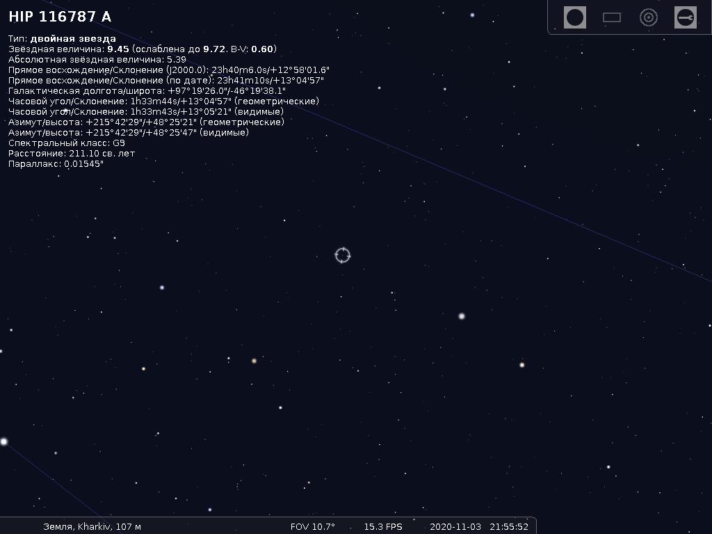

3 ноября около 21:53 по киевскому времени произойдет покрытие транснептуновым объектом (470027) 2006 RC103 с блеском 21,7m относительно яркой звезды HIP 116787 с блеском 9,45m в созвездии Пегаса, причем событие произойдет при высоте чуть менее 50 градусов для Харькова.
Продолжительность покрытия 12,3 секунды. Ширина покрытия до 231 км!
Звезда двойная.
Полоса покрытия захватывает Харьков, Полтаву, Кременчуг, Днепр, Запорожье, Кропивницкий, Кривой Рог, Николаев, Одессу и по краю Херсон.
Координаты звезды RA=23:40:06 Dec=12:58:02
Немного будет мешать Луна.

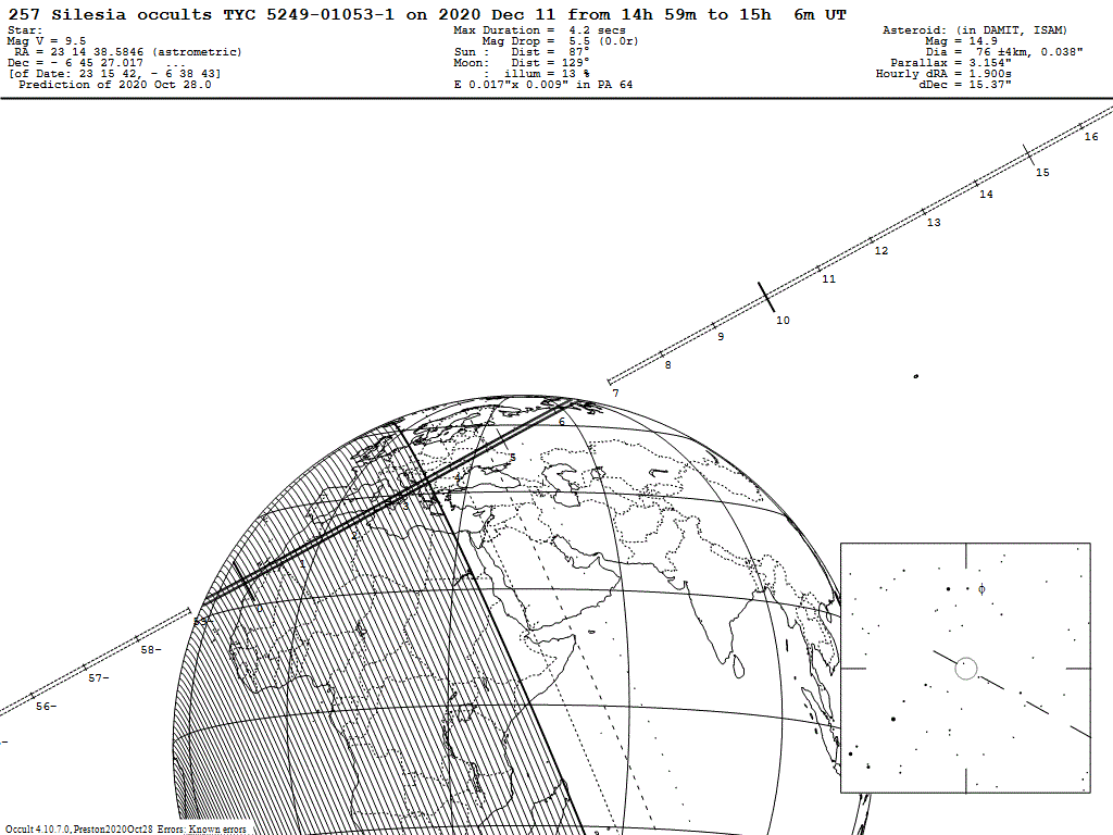

Сообщение  Заголовок сообщения: Re: Покрытия звезд астероидами.  |  Добавлено: 11.12.2020 10:45
Сегодня вечером (11 декабря) около 17:04-17:05 по киевскому времени произойдет покрытие астероидом №257 Силезия с блеском 14,9m довольно яркой звезды TYC 5249-01053-1 с блеском 9,5m из созвездия Водолея. Продолжительность покрытия до 4,2 секунды, падение блеска 5,4m. Ширина полосы покрытия около 76 км.
Середина полосы покрытия проходит прямо через Киев.
Велика вероятность покрытия в Шостке, Чернигове, Нежине, Фастове, Белой Церкви, Виннице.
http://www.asteroidoccultation.com/2020 ... _66774.htm
http://www.poyntsource.com/New/Google/2 ... _66774.HTM
