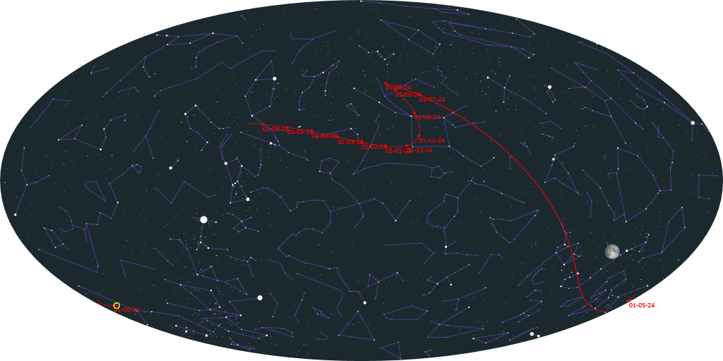

Сообщение  Заголовок сообщения: Re: Наблюдение астероидов.  |  Добавлено: 21.06.2024 06:23
Посты: 2223
"Подарок" к международному дню астероидов!
29 июня недавно открытый астероид 2024 MK пройдет на расстоянии менее 300 тысяч км (ближе Луны) от Земли. Блеск астероида при этом достигнет 8,6m!
Размеры астероида оцениваются в пределах 87-280 метров.
К сожалению, наибольший блеск и минимальное расстояние астероида придутся на день 29 июня, но и в ночь с 29 на 30 июня его блеск будет ещё достаточно велик, около 11m. При этом склонение астероида будет в пределах +10-+20 градусов, а скорость перемещения относительно "неподвижных" звёзд будет достигать 4-5' в минуту.
Эфемерида астероида приводится для Харьковской области. Из-за значительного параллакса положение астероида для других областей Украины может заметно отличаться. Сгенерировать эфемериду можно на сайте https://minorplanetcenter.net/iau/MPEph/MPEph.html
Date UT R.A. (J2000) Decl. Delta. r. El. Ph. V
2024 06 29 180000 21 00 11.0 +06 17 23 0.0022 1.018 134.0 45.9 10.0
2024 06 29 190000 21 14 03.2 +10 03 54 0.0023 1.018 128.9 51.0 10.3
2024 06 29 200000 21 26 47.2 +13 28 15 0.0024 1.018 124.4 55.5 10.5
2024 06 29 210000 21 38 26.3 +16 30 30 0.0025 1.018 120.3 59.6 10.7
2024 06 29 220000 21 49 04.7 +19 11 42 0.0027 1.018 116.7 63.2 11.0
2024 06 29 230000 21 58 47.5 +21 33 29 0.0028 1.018 113.4 66.4 11.2
2024 06 30 000000 22 07 40.3 +23 37 44 0.0030 1.018 110.6 69.3 11.4
2024 06 30 010000 22 15 48.6 +25 26 25 0.0032 1.018 108.0 71.8 11.6
Тунгусский "метеорит" врезался в Землю 30 июня. Можно сказать, нам крупно повезло, что 2024 MK пролетит мимо. И открыли его только, если не ошибаюсь, 7 мая! Брюс Уиллис уже ничем помочь не смог бы! Наблюдение астероидов. 21 Июнь 2024 06:23

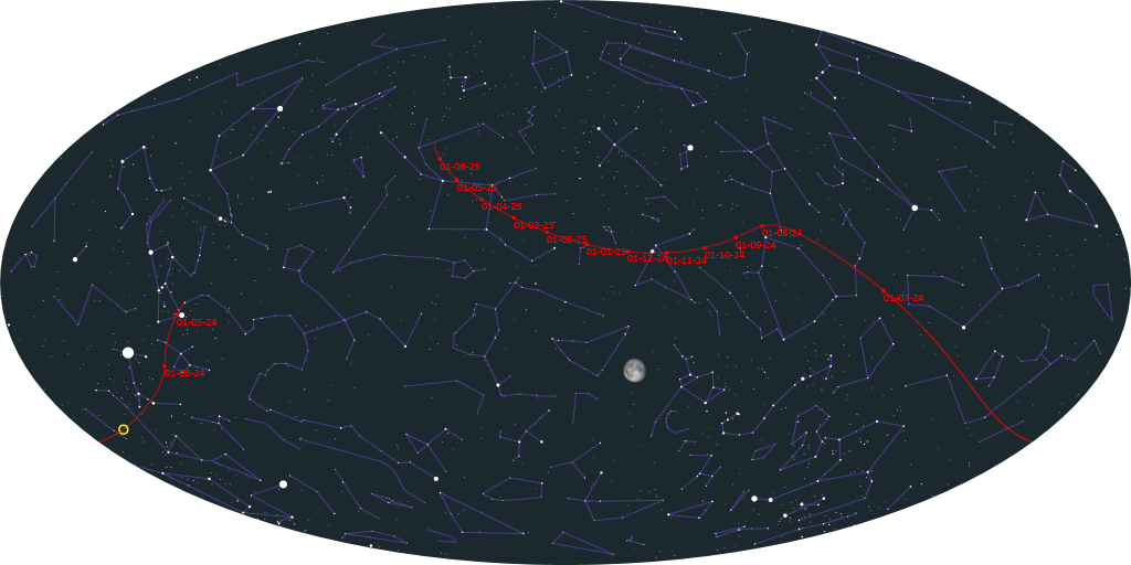

Сообщение  Заголовок сообщения: Re: Наблюдение астероидов.  |  Добавлено: 06.07.2024 22:08
Регистрация: 05 дек 2017
Посты: 183
Пролёт астероида 2011 UL21 на минимальном расстоянии 29.06.2024.
Изображение необходимо открыть !
Наблюдение астероидов. 06 Июль 2024 22:08
