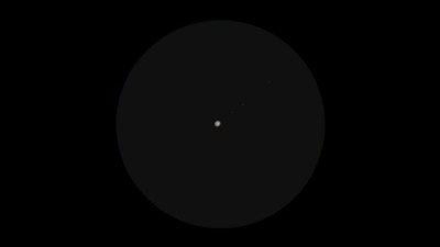

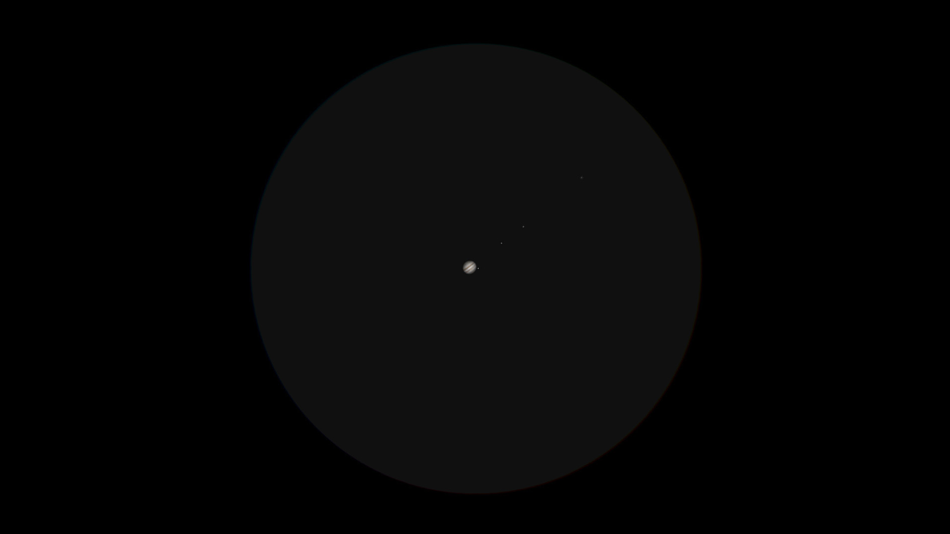

Roma Romashyn писал(а):
Однако телескоп National Geographic 114/500 Добсон с окуляром что 20 мм что 6 мм что то и другое с линзой Барлоу
Может есть у кого для сравнения фото даже плохонькие Юпитера
В этот телескоп с ХОРОШИМ окуляром Юпитер будет выглядеть примерно так
Наблюдения Юпитера 28 Февраль 2016 17:53
С комплектными окулярами картинка будет мельче и с большими искажениями Наблюдения Юпитера 28 Февраль 2016 17:53

Очень реалистичная картинка Наблюдения Юпитера 28 Февраль 2016 18:04
выглядит примерно так же как на ноём SW 102/500 с диафрагмой Наблюдения Юпитера 28 Февраль 2016 18:04

ух маленький какой, может это оно и есть только чуть размыто раз такой Юпитер должен быть при 160 кратах. Я искал размер хотя бы с копейку тем более это гигант. Жаль.
