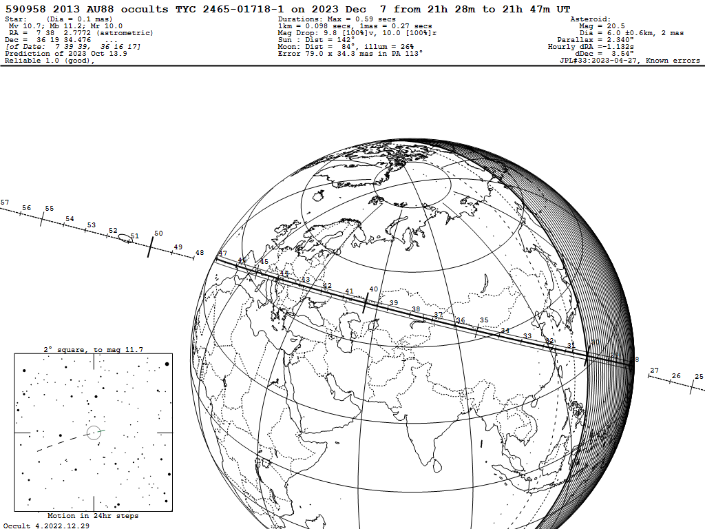

В ночь с 7 на 8 декабря в Харьковской области можно будет наблюдать пару интересных покрытий звезд астероидами.
Около 23:42 по киевскому времени произойдет покрытие звезды TYC 2465-01718-1 с блеском 10,65m астероидом (590958) 2013 AU88. Размер астероида около 6 км, соответственно и ширина полосы покрытия тоже. Продолжительность покрытия до 0,6 секунды.
https://cloud.occultwatcher.net/event/1 ... 9-T01718-1

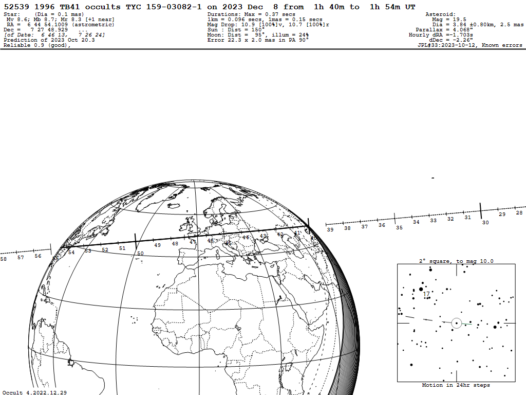

Около 03:43 произойдет покрытие звезды TYC 159-03082-1 с блеском 8,6m астероидом (52539) 1996 TB41. Размер астероида около 3,8 км, соответственно и ширина полосы покрытия тоже. Продолжительность покрытия до 0,37 секунды.
https://cloud.occultwatcher.net/event/1 ... 7-T03082-1

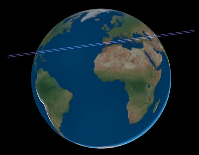

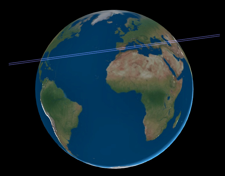

Сообщение  Заголовок сообщения: Re: Покрытия звезд астероидами.  |  Добавлено: 10.12.2023 19:38
В ночь с 11 на 12 декабря произойдет довольно редкое явление - покрытие астероидом яркой звезды, а именно астероид (319) Leona покроет звезду α Ориона Бетельгейзе, блеск которой около 0,5m! Особую значимость этому явлению придает то, что видимый угловой размер астероида будет примерно равен угловому размеру звезды! Возможно, что во время покрытия звезда полностью не исчезнет и произойдет "кольцеобразное" покрытие звезды!
Максимальная продолжительность покрытия может достигать 11,6 секунды.
https://www.asteroidoccultation.com/202 ... _82912.htm
http://www.poyntsource.com/New/Google/2 ... _82912.HTM
К сожалению, в Украине покрытие не будет видно. Потому информация о нем носит скорее чисто познавательный интерес.
Но, если вы находитесь в Майами, в северной Турции или, хотя бы, в Ереване или Баку, то в случае хорошей погоды можно будет увидеть это интересное явление.

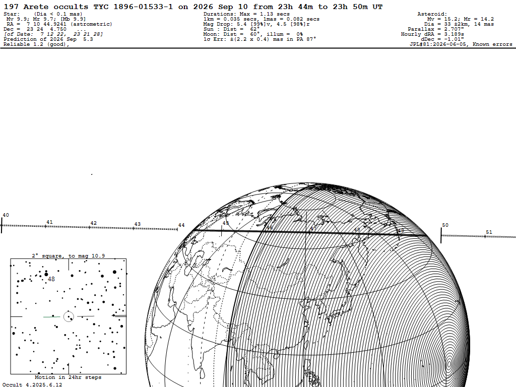

В ночь с 10 на 11 сентября около 02:45 по киевскому времени произойдёт покрытие относительно яркой звезды 9,9m астероидом 197 Арета с блеском 15,2m.
Диаметр астероида 33 км.
Продолжительность покрытия около 1 секунды.
Полоса покрытия практически захватывает Киев и проходит через Черновцы.
https://cloud.occultwatcher.net/event/2 ... 8-T01533-1
