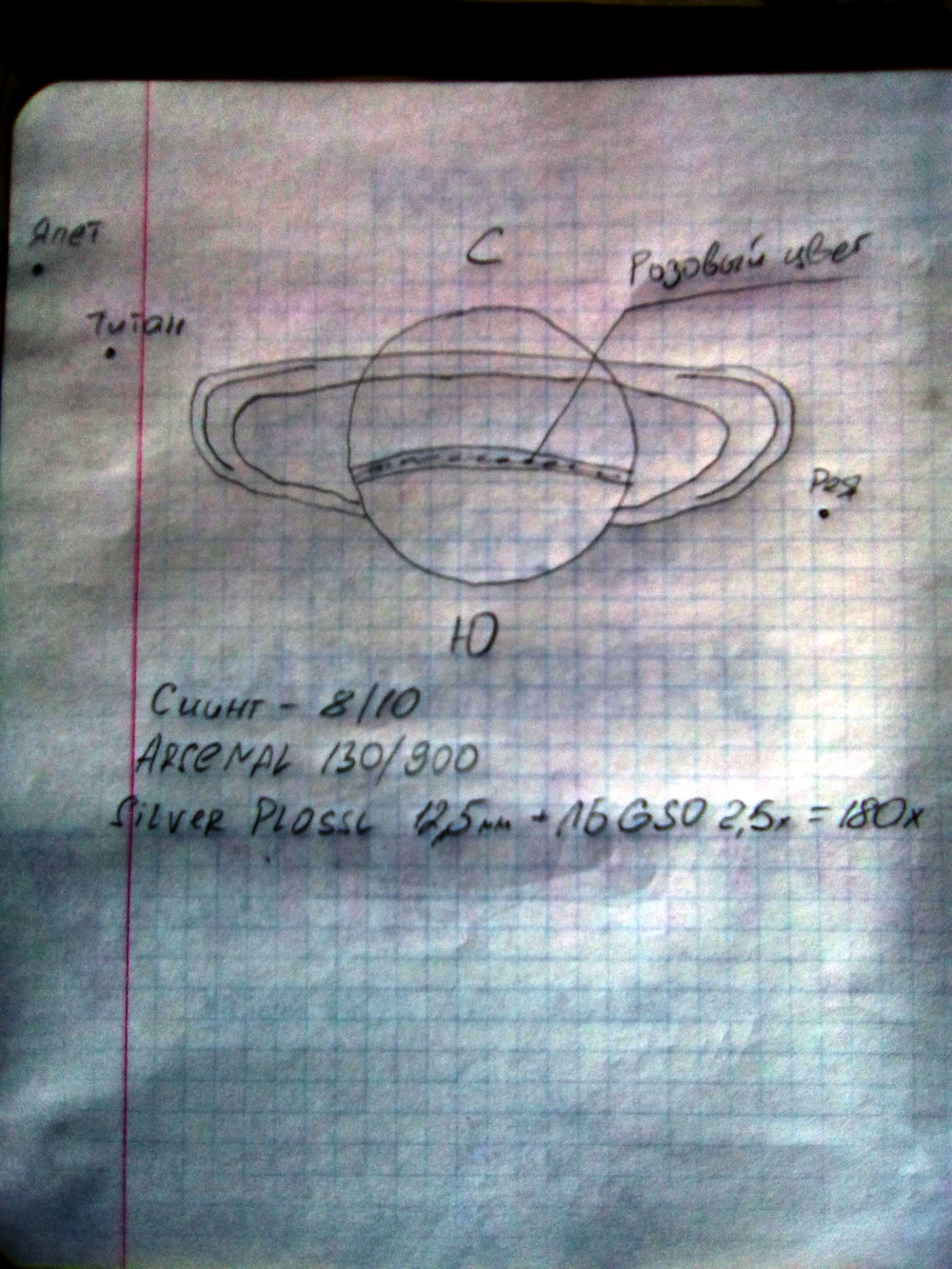

19.08.2022. Вторую ночь любуюсь Сатурном. Сиинг классный 8 из 10. Лоджия, небольшой ветерок сдувает тепловые потоки дома, 9 этаж. Наблюдения с 01:00-02:30. Такого отличного Сатурна я ещё не видел, видимо помогла переделка литого широкого паука на адекватный. Arsenal 130/900. Пробовал различные комбинации окуляров + ЛБ. Поднимал увеличение до 360, но законы оптики не обманешь, но при 280х чёткость была вполне хорошей. Наилучшая чёткость и резкость получилась в комбинации окуляра SW Silver Plossl 12,5mm + ЛБ GSO 2,5x = 180x, а вот SWA 5mm подкачал. Сделал зарисовку, извеняюсь, я не художник и рисовал уже при рассвете, уже глаза слипались.

Да, супер.
Странно, что SWA 5 мм подкачал. Это очень хороший окуляр. Скорее всего с ним что то не то. Бракованный возможно.
Он должен работать значительно лучше чем Плессл плюс Барлоу
