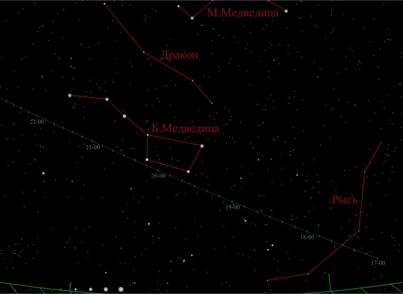

Сообщение  Заголовок сообщения: Re: Наблюдение астероидов.  |  Добавлено: 25.10.2015 13:21
Появилась информация об открытии нового околоземного астероида, получившего наименование 2015 TB145. Вечером 31 октября его блеск ожидается около 11m, но невысоко над горизонтом. 30 октября будет находиться в Орионе при блеске 12m, и неподалеку расположенной Луне. Наибольшее сближение с Землей около 480 тыс. км. Чуть дальше Луны!
Наблюдение астероидов. 25 Октябрь 2015 13:21
Карта движения астероида 2015TB145 31 октября с 6 до 20 часов по всемирному времени. Наибольшее сближение в 17-05UT на фоне созвездия Большой Медведицы.
Сообщение  Заголовок сообщения: Re: Наблюдение астероидов.  |  Добавлено: 26.10.2015 12:39
Более подробная карта движения астероида 2015 TB145 в период с 17-00 до 22-40 по киевскому времени 31 октября 2015 года, отметки положения через 10 минут.
Наблюдение астероидов. 26 Октябрь 2015 12:39
Эфемериды на этот период:
