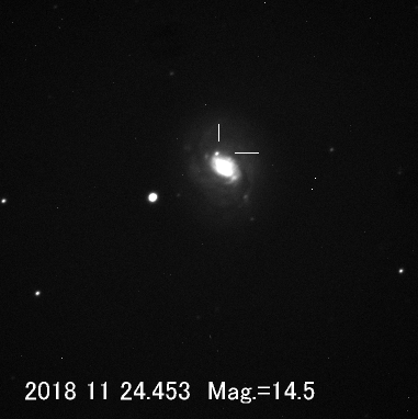

Давненько не было вспышек достаточно ярких внегалактических сверхновых.
И вот, в ночь с 23 на 24 ноября в обсерватории Серро Тололо в Чили была открыта сверхновая в сравнительно близкой к нам галактике М77, расположенной на расстоянии 47 млн. св. лет в созвездии Кита. На момент открытия её блеск был уже 14,6m, что несколько удивительно. Сейчас большинство сверхновых открывается со значительно меньшей яркостью.
По последним данным блеск сверхновой уже достиг 13,6m, и её тип определен как тип II. Учитывая расстояние до галактики, больших надежд на существенное увеличение блеска питать не стоит. Может еще немного добавит. Хотелось бы ошибиться. Наблюдение сверхновых звезд. 25 Ноябрь 2018 18:53
http://www.rochesterastronomy.org/super ... ml#2018ivc
Предварительное обозначение сверхновой 2018ivc (= DLT18aq).
Координаты: R.A. = 02h42m41s.290, Decl. = -00°00'31".71
Можно будет попытаться наблюдать сверхновую в телескопы с апертурой 200 мм. Яркость вполне достаточна, но фон галактики (блеск 8,9m) наверняка осложнит её поиск.
Кстати, это первая сверхновая, открытая в этой галактике, хотя маленькой её не назовешь. Поперечник М77 раза в полтора большей нашей Галактики. Относится к категории сейфертовских галактик.

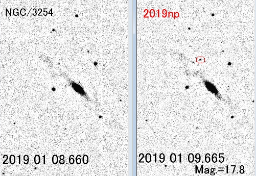

Давненько не было сравнительно ярких сверхновых.
И вот, 9 января известным японским любителем астрономии Коичи Итагаки в спиральной галактике NGC 3254 (интегральный блеск 11,6m) в созвездии Малого Льва была открыта сверхновая, получившая предварительное обозначение AT2019np. На момент открытия ее блеск составил всего 17,8m.
http://www.rochesterastronomy.org/supernova.html#2019np
Согласно полученного спектра сверхновой её тип определён как Ia примерно за 14 суток до максимума блеска.
Учитывая расстояние до родительской галактики в 31 МПк блеск сверхновой может достичь вполне заметных 13,2m.
Координаты сверхновой
RA = 10h29m21s.960, Dec.= + 29 ° 30'38 ".40
По последним данным её блеск достиг 16,3m.
Коичи Итагаки известен в том числе открытием в ночь с 14 на 15 августа 2013 года яркой Новой Дельфина, которая была в максимуме видна невооружённым глазом (4,3m).
