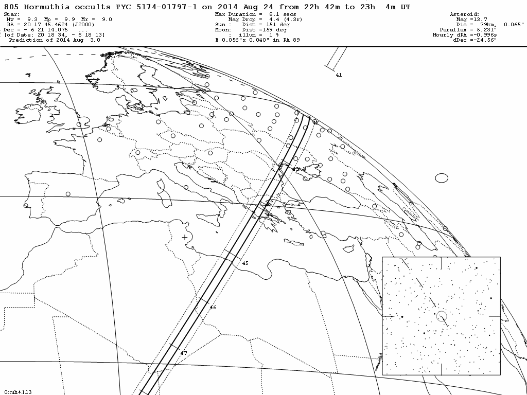

В ночь с 24 на 25 августа 2014 года ожидается покрытие астероидом №805 Гормуция ( блеск mag 13.7) звезды TYC 5174-01797-1 (mag 9.3).
Ориентировочное время покрытия 1:42-1:43 по киевскому времени. Максимальная продолжительность покрытия около 8,1 секунды.
Покрываемая звезда находится в созвездии Орла и на момент покрытия будет находиться на высоте около 30 градусов над горизонтом.
Полоса покрытия пройдет с северо-востока на юго-запад, и северной границей захватит Харьков, южной Днепропетровск, и опять же северной Одессу.
Ширина полосы 79 км. ( плюс-минус полсапога разница! )

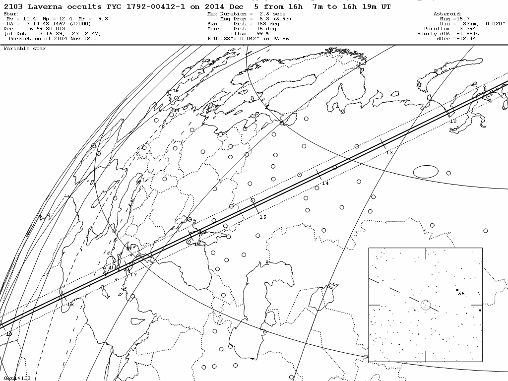

5 декабря между 18:15 и 18:16 по киевскому времени произойдет покрытие астероидом (2103) Laverna (mag 15.7) звезды TYC 1792-00412-1 (mag 10,4) в созвездии Овна. Максимальная продолжительность покрытия около 2,7 секунды.
Полоса покрытия проходит по юго-востоку Харьковской области, по Запорожской области и через Крым.
Наблюдению покрытия будет существенно мешать Луна (практически полнолуние), которая будет находиться всего в 15 градусах.

Астероид 15,7m. В 200-ку не различить. А вот падение блеска звезды (фактически пропадание на время) можно. Правда, полоса покрытия проходит южнее меня. Впрочем, из-за того, что орбита астероида известна с определенной погрешностью, полоса покрытия иногда заметно смещается. Так что шансы есть.

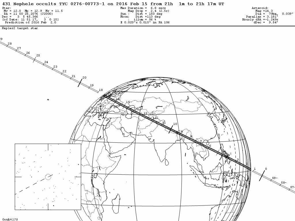

15 февраля между 23:15 и 23:17 по киевскому времени произойдет покрытие астероидом (431) Nephele (mag 14.3) звезды TYC 0276-00773-1 (mag 12,0) в созвездии Девы. Максимальная продолжительность покрытия около 6,8 секунды. Диаметр астероида 79 км. Неподалеку будет находиться Юпитер.
Полоса покрытия пройдет через Донецк, Новомосковск (севернее Днепропетровска), Кременчуг, чуть севернее Белой Церкви, Черкассы, Житомир, чуть севернее Ровно и Луцка. Полоса может несколько отличаться от расчетной.
