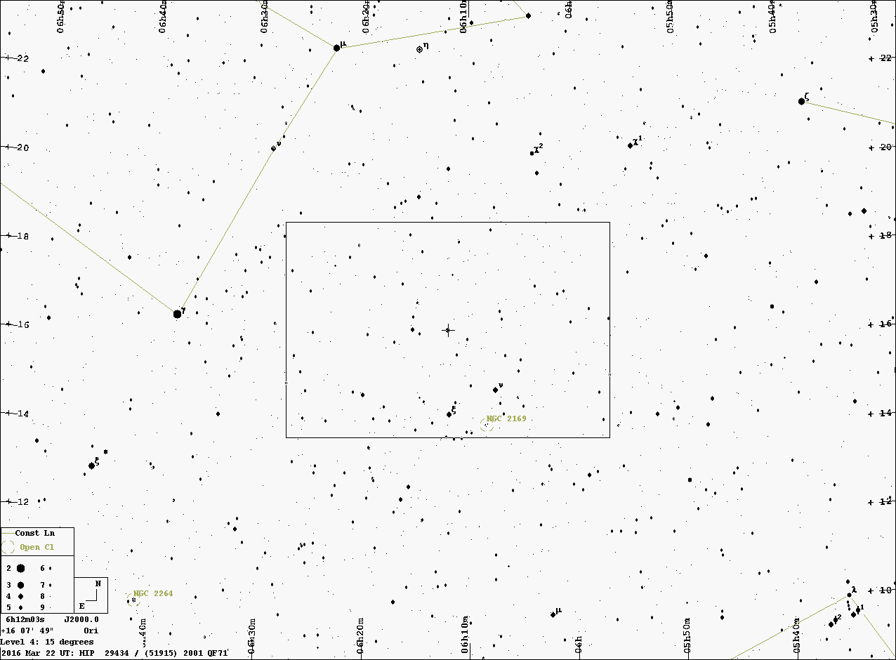

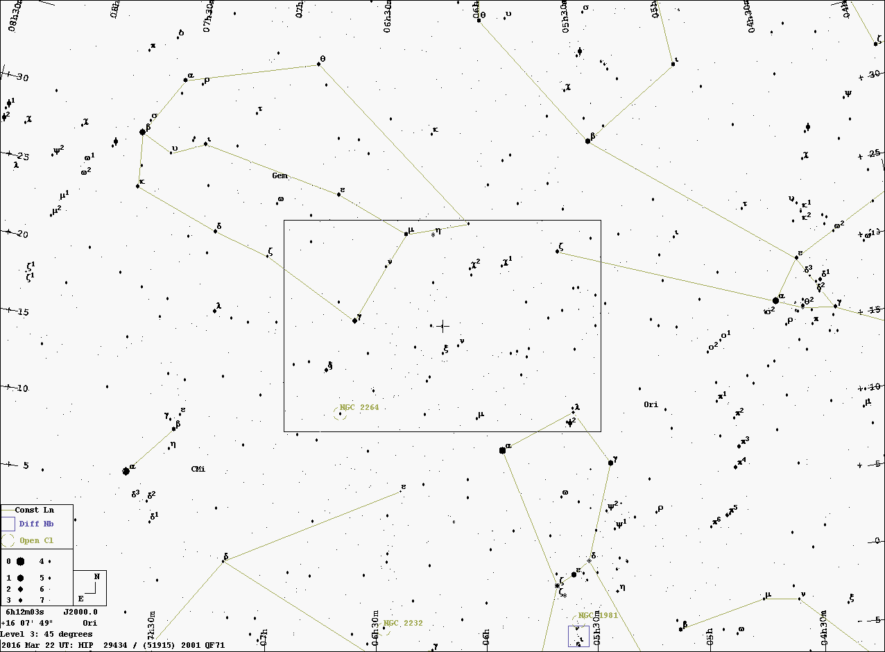

22 марта между 20:53 и 20:54 по киевскому времени произойдет покрытие астероидом 51915 2001 QF71 (mag 17.9) звезды 69 Ориона (HIP 29434) с блеском 4,95m!
Координаты звезды: α = 06ч 12м 03.28с, δ =+16° 07′ 49.6″ (2000,0)
Максимальная продолжительность покрытия составит всего около 0,9 секунды. Диаметр астероида 15км. Высота покрываемой звезды над горизонтом в момент покрытий составит около 40°.
Полоса покрытия пройдет через Луганскую обл., Харьковскую обл. ( Купянск, Печенеги, зацепит Чугуев, точно через Харьков, Дергачи, Богодухов), Сумскую обл. (Ахтырка), север Полтавской обл., Черниговскую обл., север Киевской и Житомирской областей и далее по границе Украины и Белоруси.
В пределы полосы возможного покрытия попадают Луганск, Северодонецк, вся Харьковская область, Полтава, Сумы, Миргород, Конотоп, Нежин, Чернигов, Киев, Коростень.
Учитывая, что астероид был открыт всего 15 лет назад и его размеры и блеск не велики, потому параметры орбиты известны с погрешностью и возможны значительные отклонения от расчетной полосы покрытия.
Луна в полнолунии на расстоянии примерно 80° особенно мешать не будет.
Невооруженным глазом вряд ли получится увидеть покрытие, но любой оптический прибор (бинокль или телескоп) позволит провести наблюдение, если небо дадут, конечно! Покрытия звезд астероидами. 15 Март 2016 18:20
Карта окрестностей (широкая)
Покрытия звезд астероидами. 15 Март 2016 18:20 второе
Карта окрестностей в 15° .
Покрытия звезд астероидами. 15 Март 2016 18:20 первое

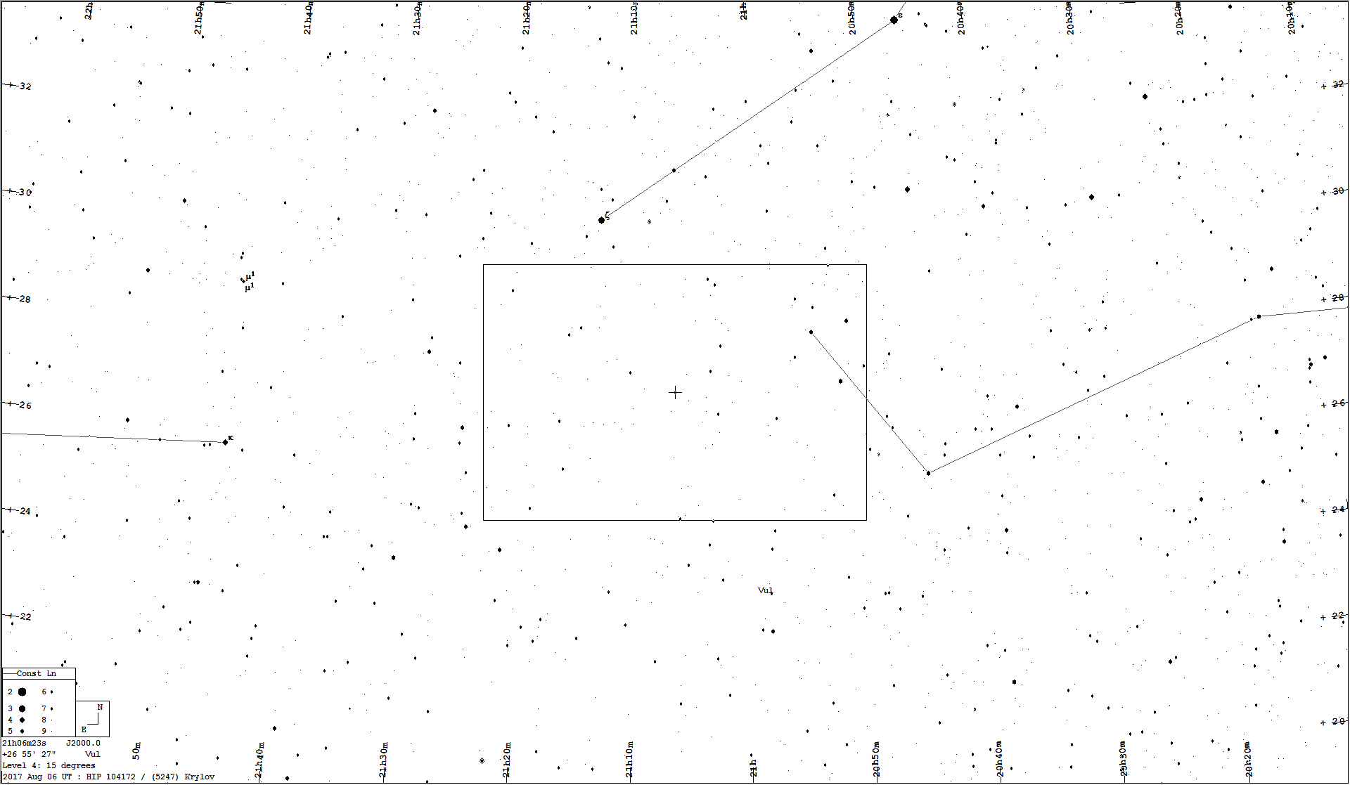

Сообщение  Заголовок сообщения: Re: Покрытия звезд астероидами.  |  Добавлено: 06.08.2017 09:18
Посты: 2179

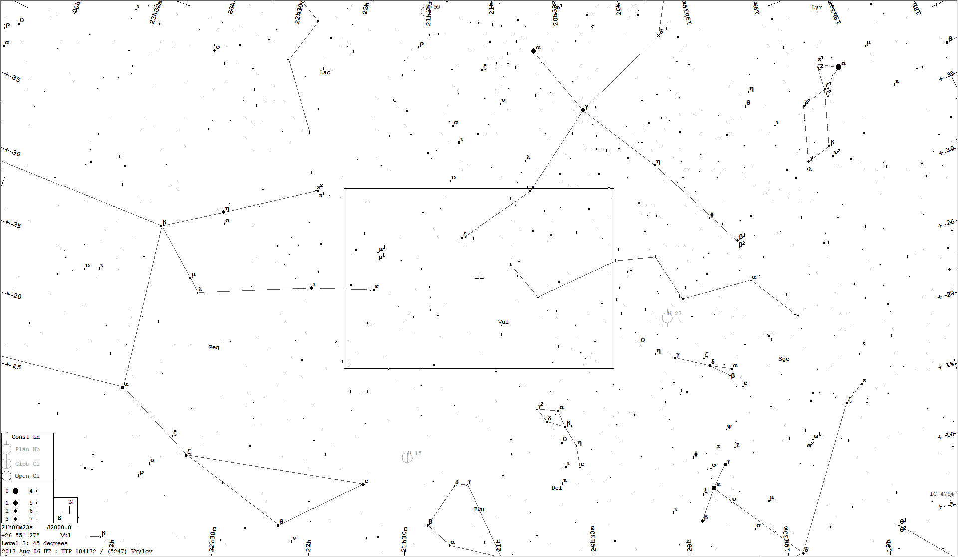

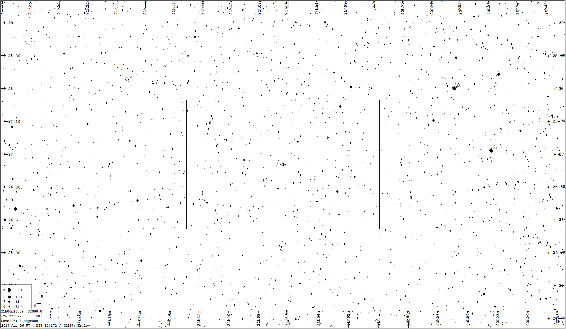

Напомню о сегодняшнем покрытии астероидом 5247 Крылов звезды HIP 104172 из созвездия Лисички, блеск которой 6,1m!
viewtopic.php?f=20&t=13539#p50651

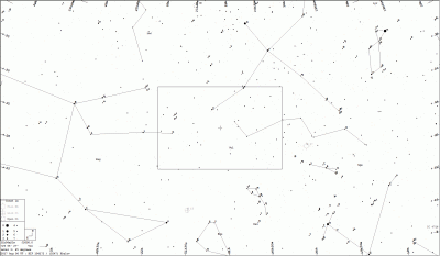

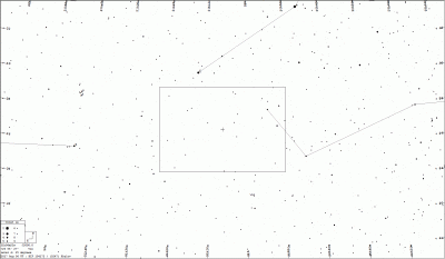

Дополнительно карты окрестностей звезды.
Покрытия звезд астероидами. 06 Август 2017 09:18 третье

Покрытия звезд астероидами. 06 Август 2017 09:18 второе
Покрытия звезд астероидами. 06 Август 2017 09:18 первое
