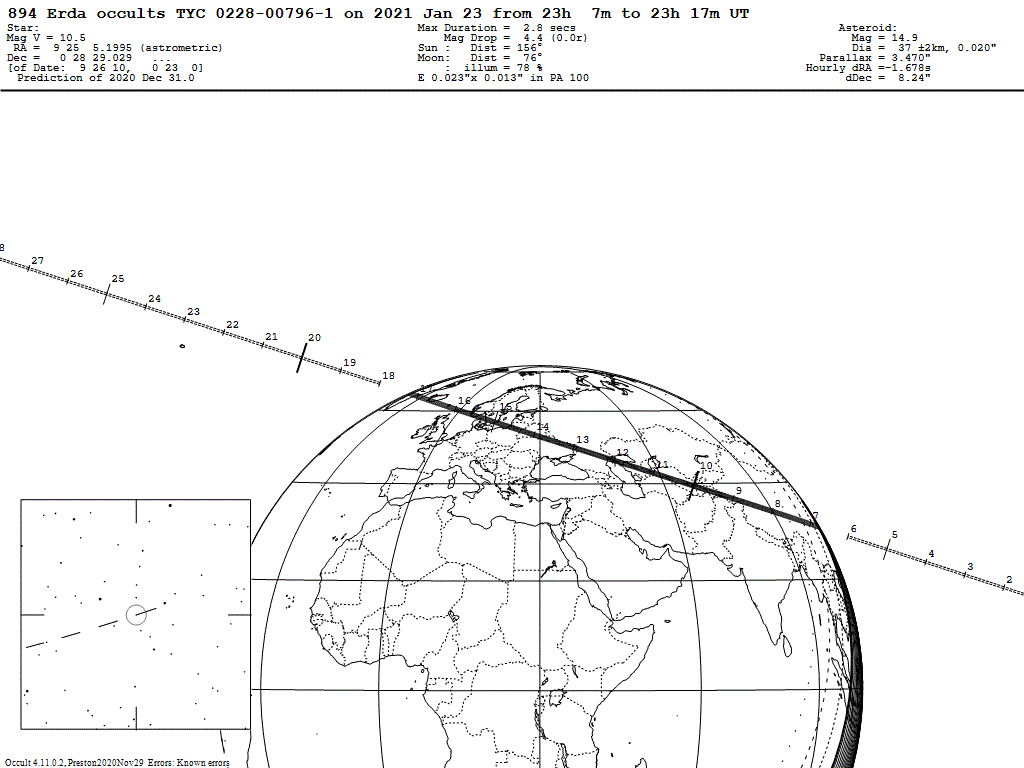

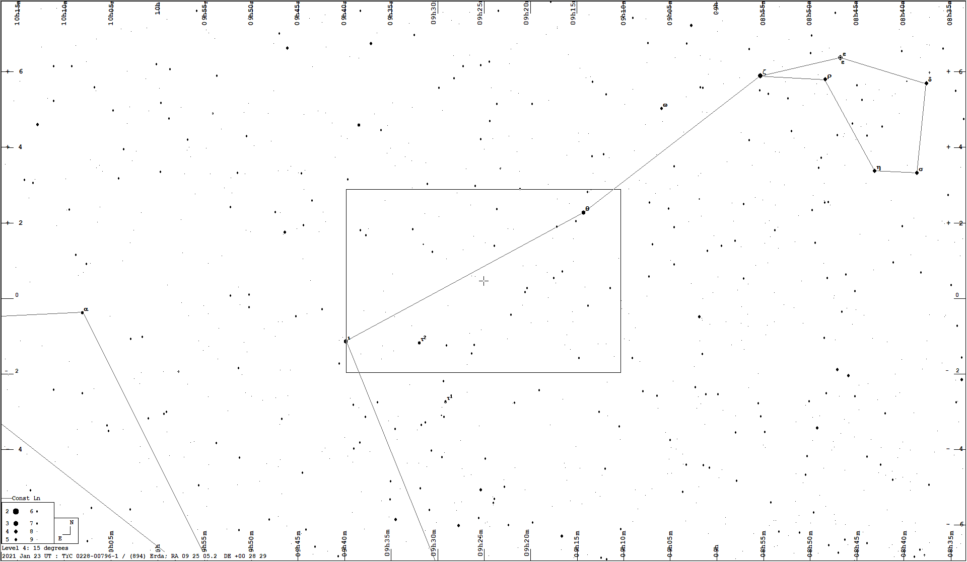

В ночь с 23 на 24 января произойдет покрытие астероидом "894 Эрда с блеском 14,9m звезды TYC 0228-00796-1 с блеском 10,5m, расположенной в созвездии Гидры.
Время покрытия в период 01:13-01:14 по Киеву.
Продолжительность покрытия до 2,8 секунды, падение блеска 4,4m. Ширина полосы покрытия до 37 км.
Полоса покрытия проходит прямо через Харьков. Также захватывает районы Луганской, Харьковской, Сумской, Полтавской и Черниговской областей.

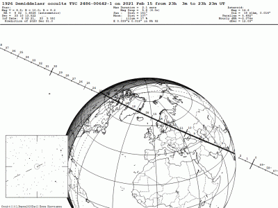

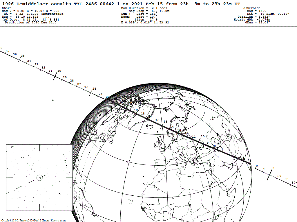

В ночь с 15 на 16 февраля произойдет покрытие астероидом №1926 Демидделер с блеском 14,6m звезды TYC 2486-00642-1 с блеском 8,8m, расположенной в созвездии Рыси на границе с Раком.
Время покрытия около 01:10 по Киеву.
Продолжительность покрытия до 2,1 секунды, падение блеска 5,8m. Ширина полосы покрытия до 18 км.
Полоса покрытия проходит через Донецкую, Харьковскую, Сумскую и Черниговскую области. Расчетная полоса захватывает Донецк, Лозовую, Кегичевку, север Краснограда, Конотоп и даже такие славные города, как Елгава и Юрмала в Латвийской Республике! Покрытия звезд астероидами. 12 Февраль 2021 08:32
Прогноз погоды если и не благоприятный, то, по крайней мере, обнадеживает.

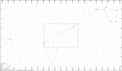

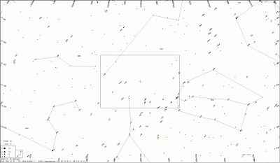

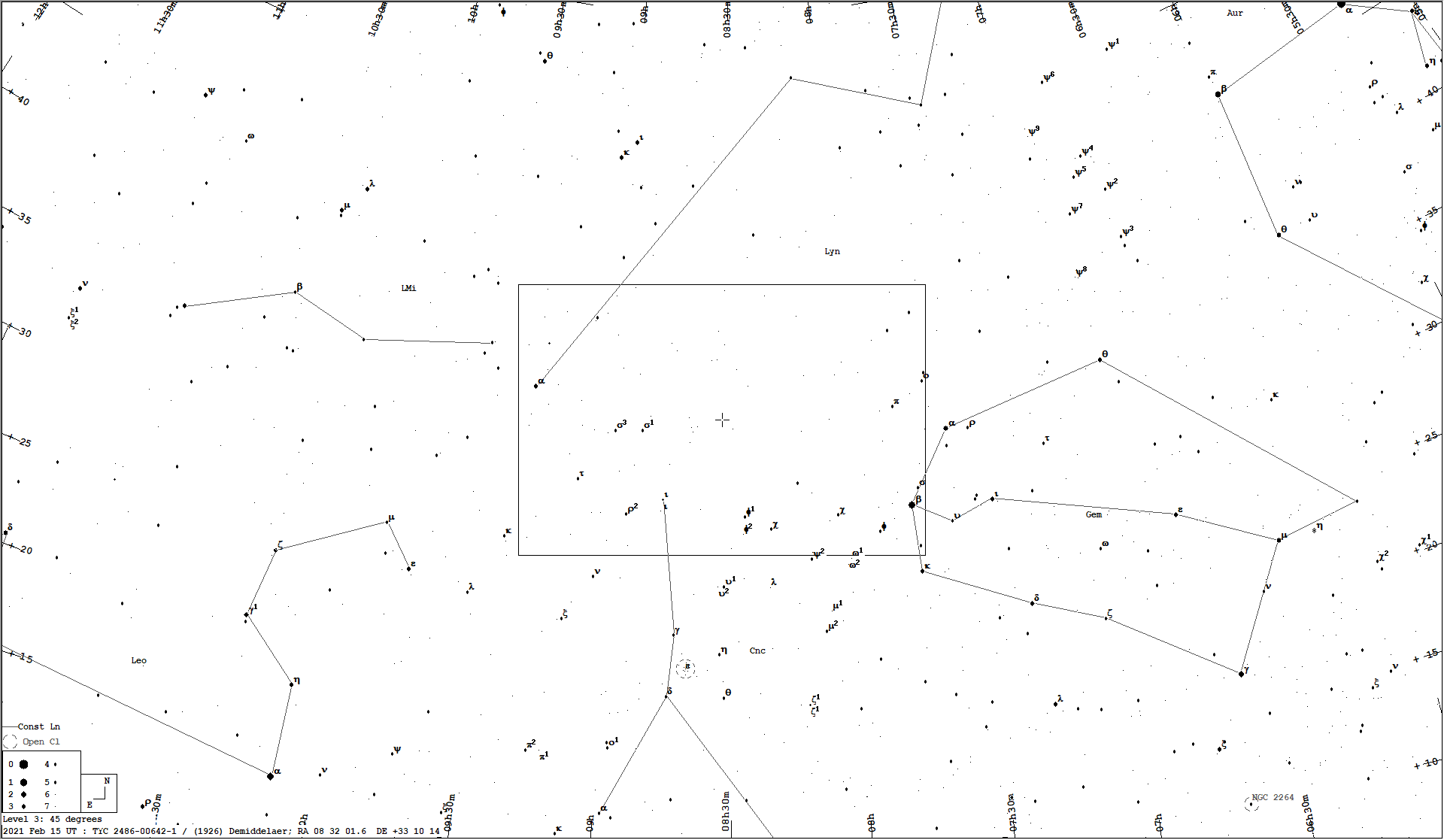

Сегодня ночью наблюдал за звездой TYC 2486-00642-1.
Заранее установил свой проверенный SW2001 в подходящем месте и по приготовленным картам занялся наводкой на искомую звезду. Приличный мороз не особо мешал, ветра не было, а вот лёгкая дымка и рассеянный от снега свет не способствовали.
Сначала попытался выйти по цепочке звёзд от Кастора, но заблудился. Покрытия звезд астероидами. 16 Февраль 2021 16:22 А вот от созвездия Рака достаточно быстро навелся куда надо! Оставалось только следить за нужной звездой до начала возможного покрытия. Для 200-мм апертуры звезда 9-й величины была как на блюдечке.
К сожалению, время прошло, а покрытия так и не было. Ничего удивительного, все таки я находился фактически на краю зоны 3 сигма. Шансов практически не было.
