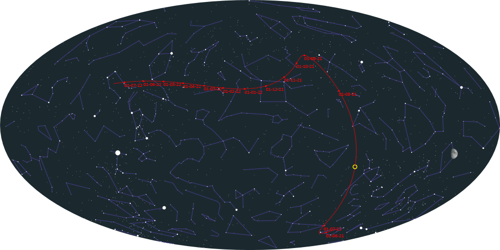

Сообщение  Заголовок сообщения: Re: Наблюдение астероидов.  |  Добавлено: 16.01.2022 21:20
Посты: 2152
К нам приближается очередной околоземный астероид (7482) 1994 PC1!
18 января он пройдет на расстоянии менее 2 миллионов км от Земли и будет иметь максимальный блеск 10,2m, что позволит наблюдать его в небольшие телескопы или хорошие бинокли.
Размер астероида около 1 км и он относится к числу потенциально опасных для Земли.
В принципе его можно попытаться увидеть уже вечером 17 января, когда он будет виден поздно вечером низко над горизонтом в созвездии Печи с блеском около 10,5m.
18-19 января астероид будет быстро перемещаться из южного полушария в северное по созвездиям Эридана, Кита, Рыб, Андромеды и Пегаса.
Около полуночи 19 января его угловая скорость будет достигать 122" в минуту, то есть расстояние равное угловому поперечнику Луны он минует всего за 15 минут. Его перемещение относительно "неподвижных" звезд можно будет заметить в телескоп буквально в течение пары минут!
Эфемериду астероида и карты окрестностей можно найти на http://astro.vanbuitenen.nl/neo/1994%20PC1
Сообщение  Заголовок сообщения: Re: Наблюдение астероидов.  |  Добавлено: 19.01.2022 19:05
Посты: 2152
К счастью синоптики не ошиблись и на сегодняшний вечер дали небо! Наблюдение астероидов. 19 Январь 2022 19:05
Не затягивая времени расположил свой SW2001 во дворе дома для наблюдений околоземного астероида (7482) 1994 PC1.
Наблюдал астероид в период 17:30-18:00 по киевскому времени.
Условия для наблюдений все таки оказались посредственными. Легкая дымка и засветка, существенно увеличенная свежим снегом, скрадывали видимость. Легкий мороз около 7 градусов, слабый западный ветер и восходящая Луна напротив особо не мешали.
Перед самым началом наблюдений внимание привлек караван ярких спутников Старлинк, запущенных этой ночью.
Поскольку астероид находился недалеко от звезды Альферац (α Андромеды), то с ее помощью быстро навелся на место его нахождения и без особого труда обнаружил искомый астероид. Он как раз проходил рядом с чуть более яркой звездой и его движение стало заметно буквально в течении 10 секунд. Окуляры применял 17 и 9 мм. С 9-мм окуляром наблюдать было намного комфортнее и перемещение астероида было хорошо заметно относительно "неподвижных" звезд. Иногда казалось, что он прямо таки на глазах ползет в пространстве! Наблюдение астероидов. 19 Январь 2022 19:05
