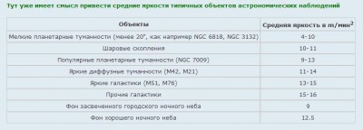

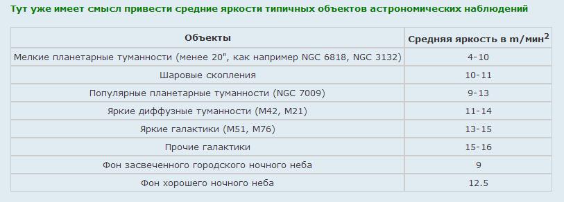

Сравнивая эти цифры с предельными яркостями, когда еще как-нибудь доступно цветное зрение (нижняя граница сумеречного зрения) - 8.5m/мин2, видим почему так часто говорят о цветовых тонах компактных планетарных туманностей - их яркость лежит примерно в середине диапазона сумеречного зрения и их цвета доступны, хоть и в искаженном относительно дневного зрения виде. Для полноценных цветовых ощущений нужна яркость от 0.1m/мин2, что реализуется только для изображений ярких звезд.
Средние яркости всех прочих объектов лежат ниже границы цветного зрения (сумеречного и тем более дневного), то есть должны восприниматься бесцветными.
