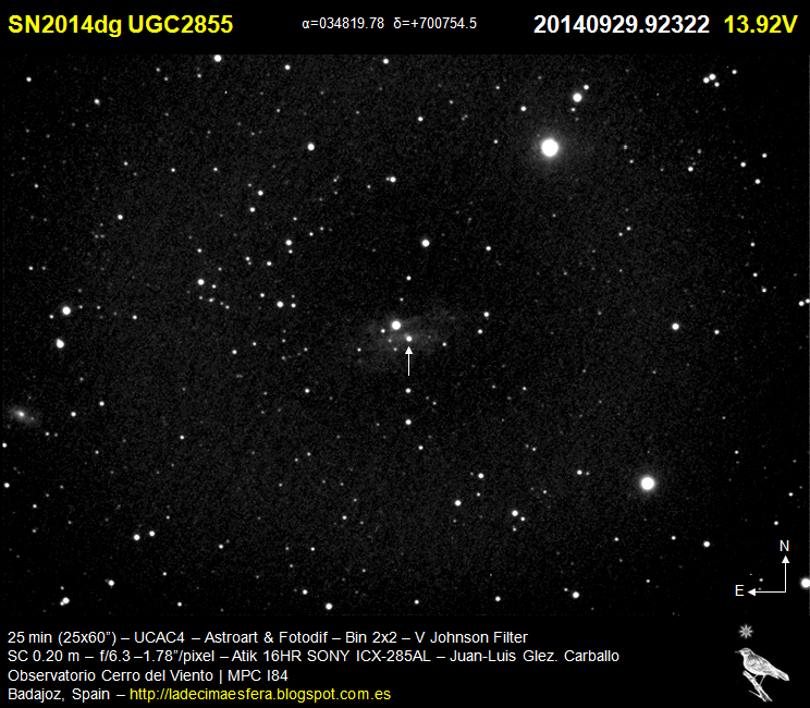

а есть фото?не могу найти в стеларриуме
Сообщение  Заголовок сообщения: Re: Наблюдение сверхновых звезд.  |  Добавлено: 04.10.2014 07:12
Посты: 2223
Фото сверхновой Juan-Luis Glez. Carballo от 29.09.2014.

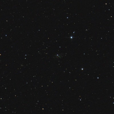

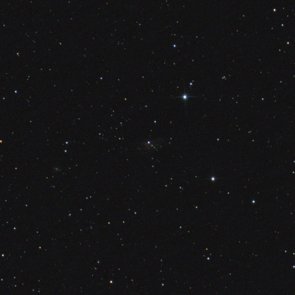

Вчера, 4 октября 2014 года, по Вашей наводке, удалось сфотографировать эту сверхновую. Несмотря на яркую Луну (ф=0,82) и пробегающие облака, из полутора часовой сессии удалось отобрать около 40 мин в сложение.
Как всегда, балкон в красной зоне засветки, труба телескопа SW130/650DS с кома-корректором SW, монтировка от МИЦАРА (ТАЛ-1) с приводом по одной оси, фотоаппарат Canon EOS 550D.
184 кадра по 13 сек, ИСО6400, север вверху, кроп 100%, поле примерно полградуса.

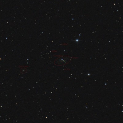

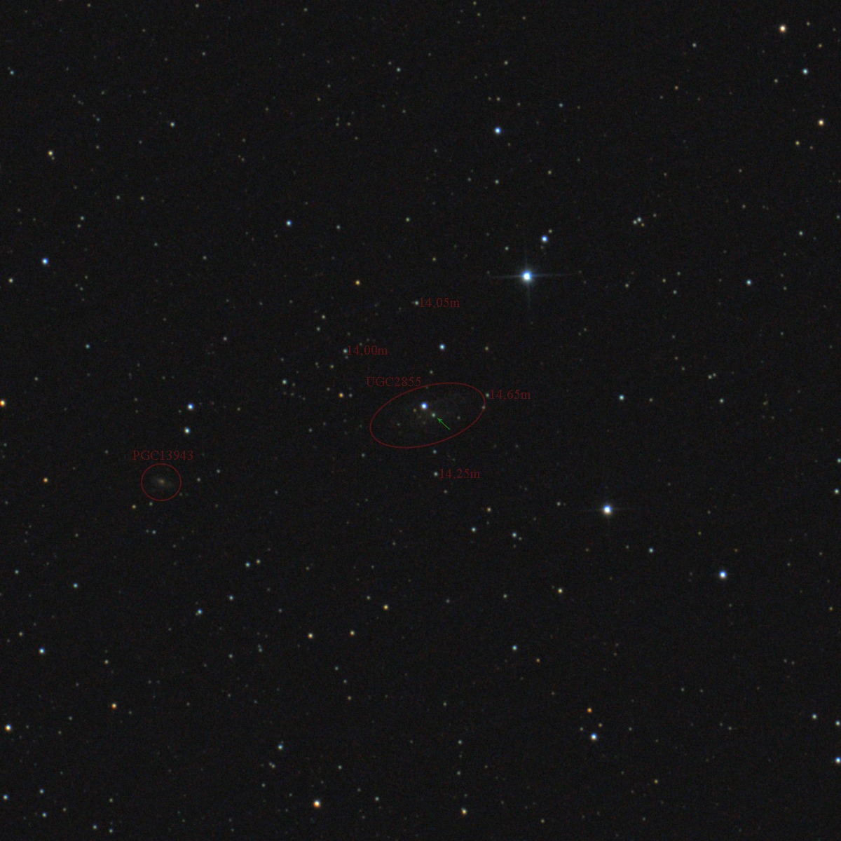

Сообщение  Заголовок сообщения: Re: Наблюдение сверхновых звезд.  |  Добавлено: 05.10.2014 18:21
Галактика UGC2855 (другое название PGC13880) имеет размер 4,3 на 2 угловые минуты и блеск 14,2 звездной величины.
Левее нее проработалась еще одна галактика PGC133943 - размер 1,3 на 1,2 угловые минуты, блеск 15,1 звездной величины.
Отметил и блеск четырех звезд сравнения.
