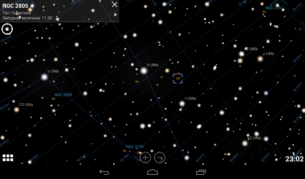

И, к сожалению, галактика находится сейчас доаольно близко по направлению Солнца, только на 40 градусов севернее. Потому будет сравнительно низко над горизонтом в северной части неба.
Положение галактики.

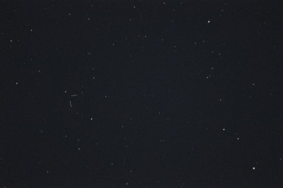

Как и следовало ожидать, исследование спектра сверхновой AT 2019hsw показало её тип II на восходящей части кривой блеска. Потому прогнозировать её блеск в максимуме затруднительно.
Вчера вечером пытался наблюдать сверхновую визуально в свою 200-ку, но проницание в районе галактики NGC 2805 было не лучше 13m. Не высокое положение над горизонтом и довольно светлое небо, как и блеск сверхновой, шансов для визуала не оставили.
Тогда я достал, "арендованный" у дочки Nikon D90, пристроил его на свой SW2001- Celestron CG5 и сделал несколько снимков окрестностей галактики.
Прилагаю наиболее удачный из них. Прошу сильно не ругаться! Я в астрофото не очень... Наблюдение сверхновых звезд. 21 Июнь 2019 08:02
Одиночный кадр, выдержка 15 сек, ISO 3200.
Сверхновая различается уверенно. Родительская галактика тоже видна, как и рядом расположенные галактики NGC 2820 и NGC 2814.

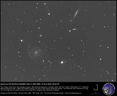

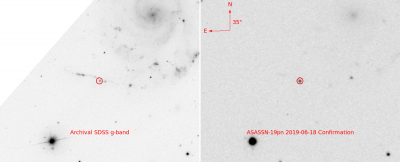

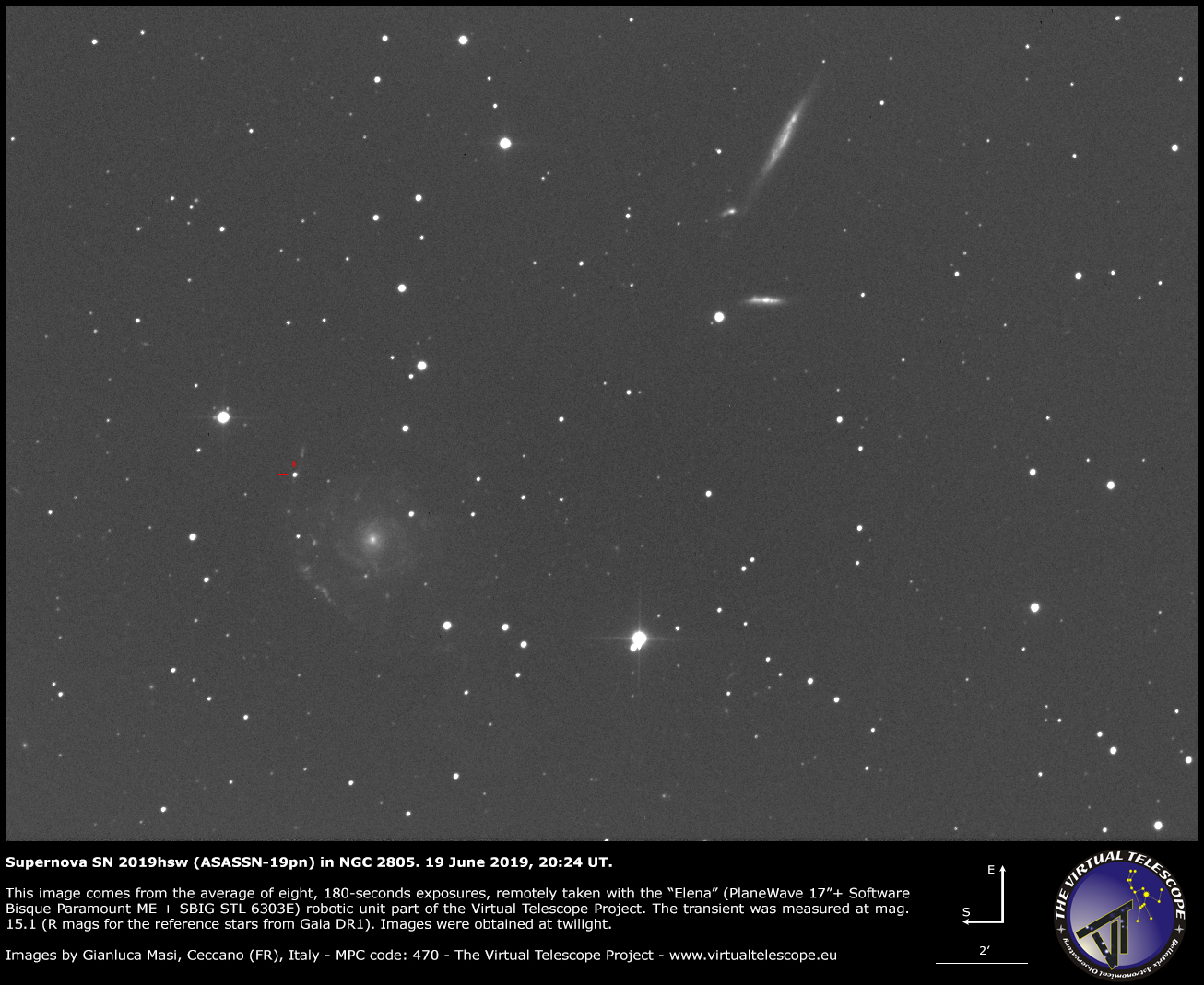

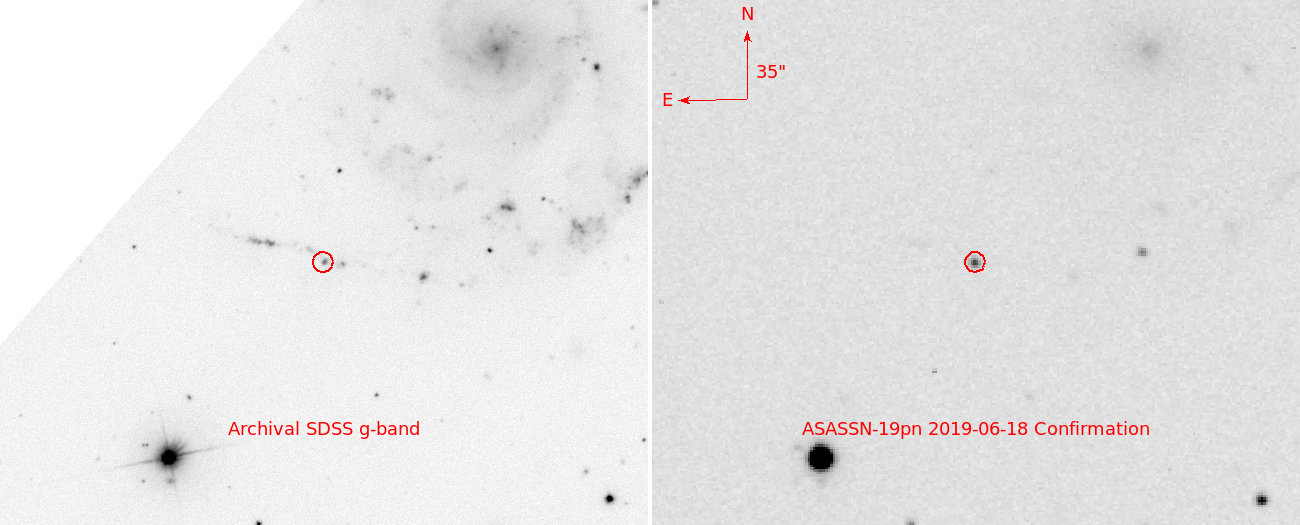

Вот такое фото получить бы! Наблюдение сверхновых звезд. 22 Июнь 2019 11:32
Получено Gianluca Masi на удаленном 17" телескопе.
https://www.virtualtelescope.eu/2019/06 ... june-2019/
