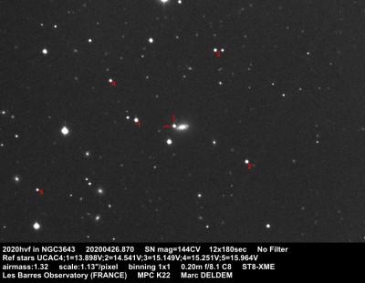

К сожалению надежды по поводу роста блеска сверхновой 2020ftl в галактике NGC4277 не оправдались, и эта сверхновая стала постепенно угасать. В настоящее время ее блеск не превышает 14,3m.
Но, на подходе уже есть другая сверхновая SN2020hvf в галактике NGC3643 в созвездии Льва.
Она была открыта группой ATLAS 21 апреля при блеске 17,1m. Тип сверхновой определили Ia.
Координаты R.A. = 11h21m26s.441, Decl. = +03°00'52".92
https://wis-tns.weizmann.ac.il/object/2020hvf
При расстоянии 25,1 МПк и модуле расстояния 32,3 ее блеск в максимуме теоретически может достигнуть 13m (если, как обычно, где то что то не пойдет не так! Наблюдение сверхновых звезд. 27 Апрель 2020 09:37 ).
По сообщению наблюдателя Messenger с cloudynights в настоящее время она быстро набирает блеск и уже достигла 14,1m. Для 200-мм апертуры, учитывая ее высоту над горизонтом, объект пока вряд ли наблюдаемый, а в 250-ку должен быть виден уверенно.
Правда, с каждым днем будет приближаться растущая Луна.
Фото от Marc Deldem.

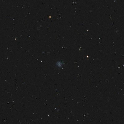

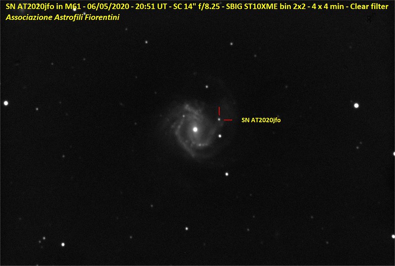

6 мая группой Zwicky Transient Facility (ZTF) была открыта возможная яркая сверхновая в достаточно известной спиральной галактике М61 в созвездии Девы.
https://wis-tns.weizmann.ac.il/object/2020jfo
На момент открытия блеск составлял 16m, но уже сегодня утром на сайте http://www.rochesterastronomy.org/super ... ml#2020jfo ее блеск указан 14,6m!
Предварительное обозначение AT2020jfo (= ZTF20aaynrrh).
Координаты R.A. = 12h21m50s.479, Decl. = +04°28'54".14
При расстоянии до галактики 14,6 МПк и модуле расстояния 30,6 блеск сверхновой может достигнуть в самом благоприятном случае почти 11m! Хотя, если она вспыхнула в спиральном рукаве, то вряд ли она будет относиться к типу Ia.
Смущает только яркость открытого транзиента в такой популярной галактике, впрочем, вчера полная Луна была в непосредственной близости.
Ранее в этой галактике уже было открыто 7 (!) сверхновых. В 1926, 1961, 1964, 1999, 2006, 2008 и 2014 г.г. Кроме последней сверхновой все они были II типа с видимым блеском слабее 14m.
Фото по ссылке https://www.flickr.com/photos/snimages/49865008487/

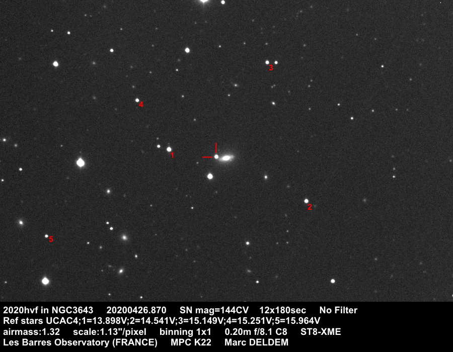

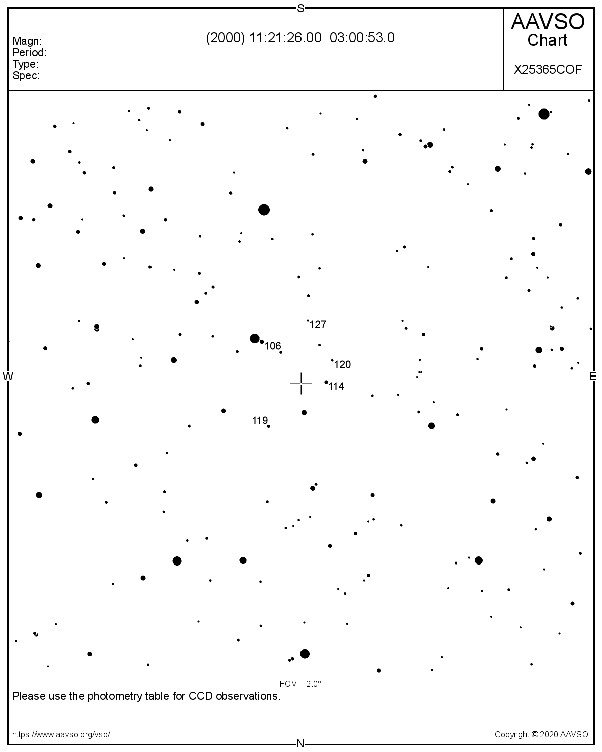

При ещё относительно светлом небе с помощью подготовленной ранее карты я быстренько навел свой телескоп SW2001 на окрестности галактики NGC3643 в созвездии Льва. С помощью 6-мм окуляра в "нужном" месте без труда различил сверхновую SN2020hvf. Наблюдал её также с окулярами 9 и 17 мм. Звезда была хорошо видна прямым зрением вне всякого сравнения со вчерашними условиями.
Блеск сверхновой оценил около 12,4-12,5m. Она мне показалась заметно слабее звезды сравнения с блеском 12,0m и несколько ярче звезды с блеском 12,7m.

Карта окрестностей со звёздами сравнения.
Наблюдение сверхновых звезд. 11 Май 2020 22:34

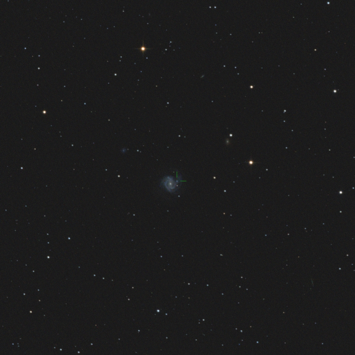

Сверхновая AT2020jfo в спиральной галактике М61 в созвездии Девы в ночь на 12 мая 2020 года. Блеск сверхновой около 14,5 звездной величины.
Балкон в Харькове, красная зона засветки. EQ5, SW130650pds, Canon 550d, 98 кадров по 30 сек на исо3200. Минимумом обработки. Поле 1 на 1 градус. Масштаб 50%. Север вверху.

Сообщение  Заголовок сообщения: Re: Наблюдение сверхновых звезд.  |  Добавлено: 12.05.2020 22:34
Посты: 2951
Наблюдение сверхновых звезд. 12 Май 2020 22:34 первое Наблюдение сверхновых звезд. 12 Май 2020 22:34 второе

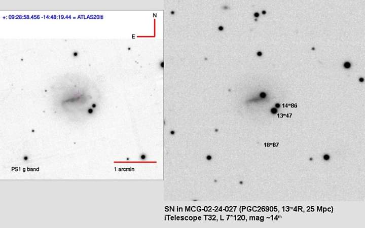

Обнаружил сообщение о Сверхновой в галактике PGC26905 (MCG-2-24-27) получившей обозначение 2020jgl в созведии Гидры ( ~6° южнее αГидры ) с блеском 13÷14m ; в сообщении указано ,что Сверхновая в северном полушарии не видна , это странно - склонение δ -14°48' или я ошибаюсь ?!

Сообщение  Заголовок сообщения: Re: Наблюдение сверхновых звезд.  |  Добавлено: 21.05.2020 11:23
Посты: 2152
Тоже попадалось сообщение об этой сверхновой, но информации на сайте http://www.rochesterastronomy.org о ней почему то не видно.
Исходя из расстояния её блеск вполне может быть 13-14m.
Какая то чепуха. Конечно, даже для широты 50 градусов высота над горизонтом 25 градусов при таком блеске не очень удобный объект, но это уже зависит от апертуры и атмосферы.
