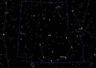

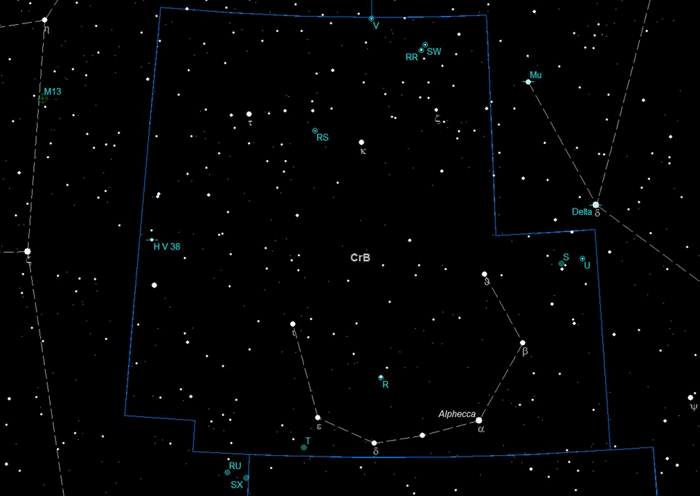

Карты окрестностей R Северной Короны.
Антивспышка R Северной Короны! 28 Июнь 2015 18:31 второе

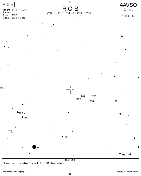

Карта AAVSO (юг вверху). В поле зрения яркая звезда 7,4m, расположенная рядом с R Северной Короны.
Антивспышка R Северной Короны! 28 Июнь 2015 18:31 первое
