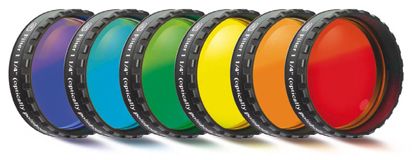

При наблюдении Марса очень желательно применять цветные фильтры, они помогают более детально рассмотреть элементы поверхности, а также увидеть атмосферные явления, которые могут остаться незамеченными без фильтра.
Рекомендуются следующие цветные фильтры:
Готовимся наблюдать Марс в 2016 году в противостоянии! 01 Январь 2016 19:55 второе
Красный — заметно улучшает контраст между темными областями (морями) и светлыми (сушей). Лучше всего эффект от фильтра заметен при спокойной атмосфере и небольшом увеличении.
Желтый и оранжевый — одни из самых полезных, если не самые полезные фильтры для наблюдений Марса. Подчеркивают красные области планеты и выделяют мелкие детали в них. Хорошо работают на темных зонах, а также делают изображение более устойчивым.
Зеленый — применяется при наблюдениях темных зон вокруг полярных шапок, хорошо выделяет пылевые бури, имеющие желтый оттенок. Также фильтр будет полезен при выделении белых зон на красной поверхности.
Синий — подчеркивает участки поверхности, имеющие фиолетовый оттенок. Весьма полезен для обнаружения водяных облаков в верхних слоях атмосферы.
Фиолетовый — выделяет облака и туманы, образующиеся при таянии полярных шапок.
Во время прошлого противостояния 2014 года мне больше всего понравился оранжевый фильтр (телескоп SW DOB-8).

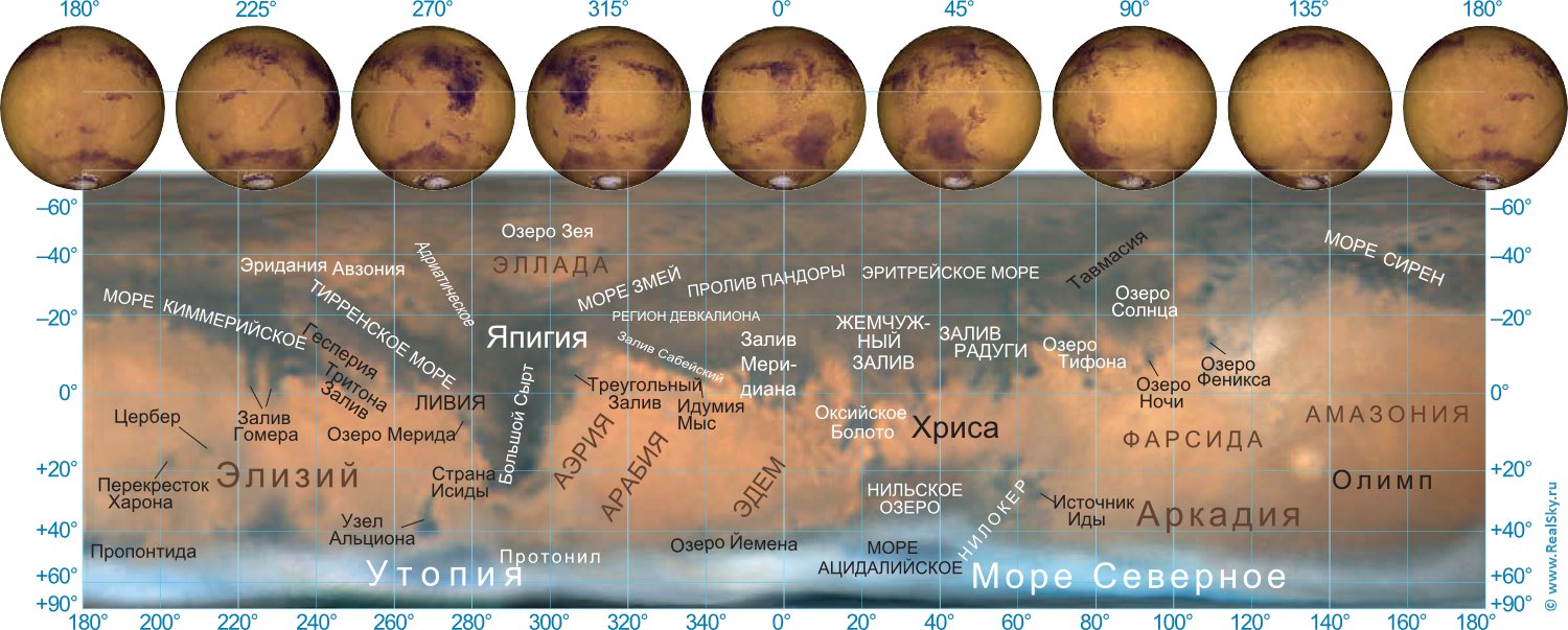

Для детального изучения рельефа поверхности марса может помочь подробная карта поверхности Марса.
