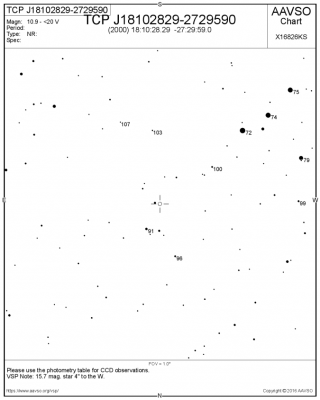

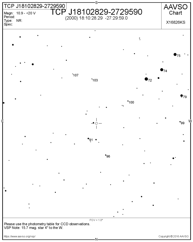

20 октября 2016 года известным японским любителем астрономии Koichi Itagaki в созвездии Стрельца была открыта Новая звезда.На момент открытия она имела блеск 10,7m. По последним данным (23 октября) блеск Новой достиг 8m!
К сожалению условия для её наблюдения на широте Харькова далеки от благоприятных. Около 19 часов по киевскому времени на еще сравнительно светлом небе высота над горизонтом всего 7 градусов. Да и с небом проблемы. В южных районах условия видимости несколько лучше.
Координаты Новой: RA=18h 10m 28.29s, DEC=-27d 29' 59.0".
Карта окрестностей.

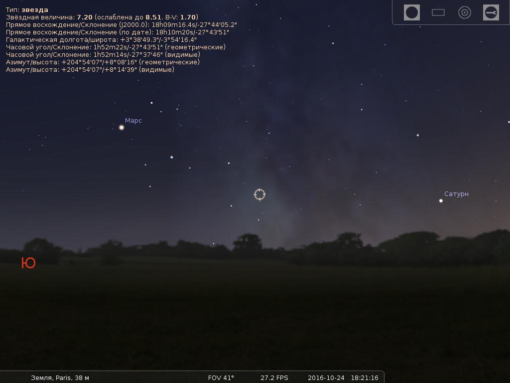

Примерное положение Новой Стрельца (Стеллариум) возле звезды с блеском 7,2m.
Новая в Стрельце 24 Октябрь 2016 08:49
