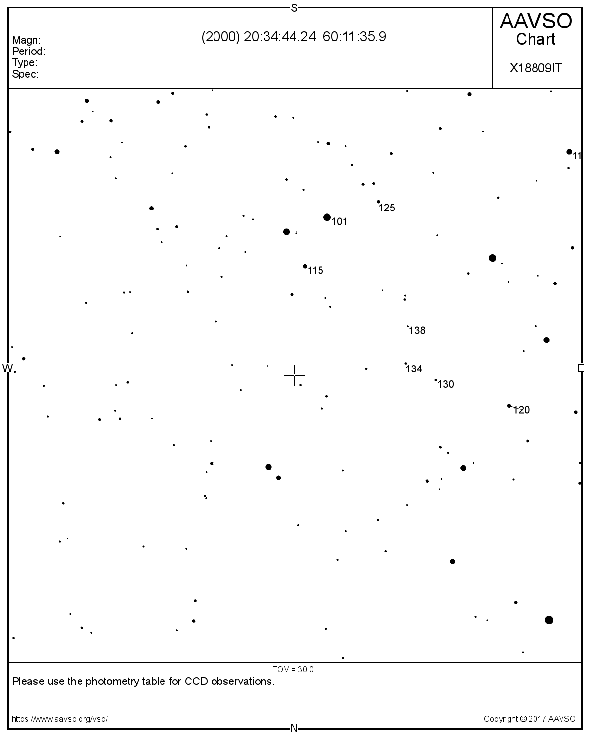

Вот еще одна карта со звездами сравнения в районе сверхновой.
Возможная сверхновая в галактике NGC 6946 ("Фейерверк") 15 Май 2017 20:23

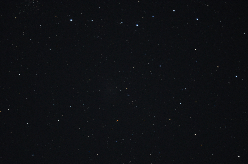

Кроме визуала еще попробовал снять сверхновую AT 2017eaw.
В ночь с 15 на 16 мая. SW2001 - CG5, камера Никон Д90 (одолжил у дочки Возможная сверхновая в галактике NGC 6946 ("Фейерверк") 16 Май 2017 10:10), одиночный кадр, ISO 1600, выдержка 20 сек. Полярная ось выставлена даже не на глаз, а в направлении Полярной...
Сверхновая примерно по центру, родительская галактика слегка просматривается.
