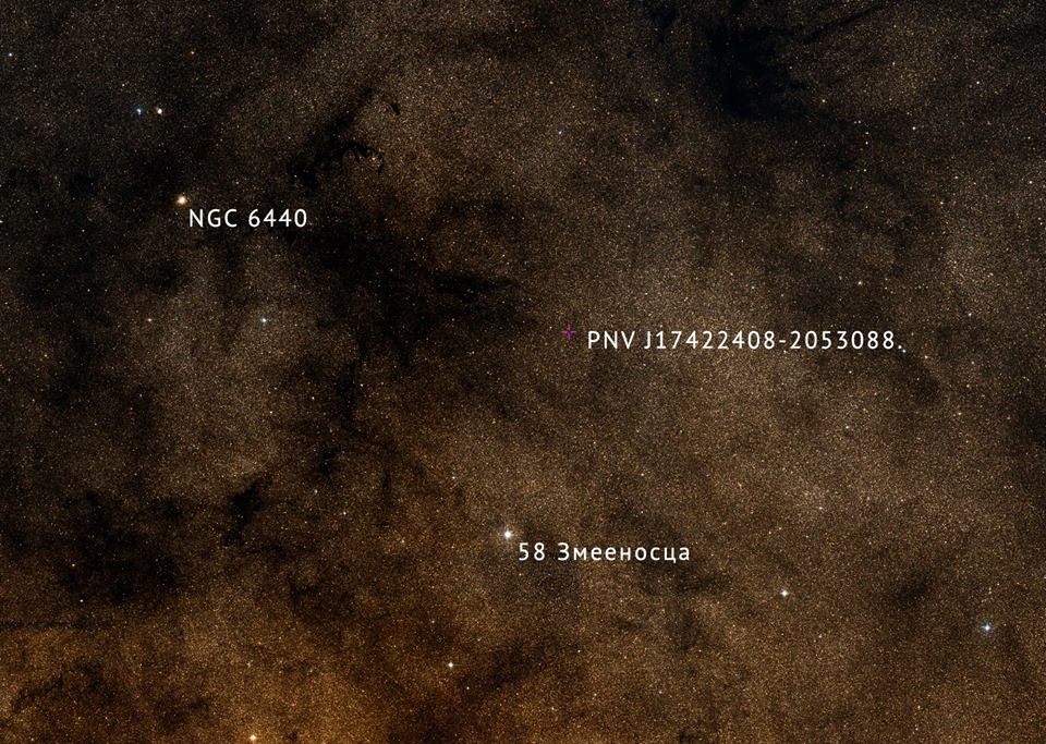

8 августа 2018 года в бразильской обсерватории SONEAR Observatary наблюдателями Cristóvão Jacques, João Ribeiro de Barros, Eduardo Pimentel, Paulo Renato Holvorcem (Brazilian Transient Search) обнаружена звездa с блеском 11,1m, на месте которой на снимке месячной давности нет объектов ярче 16m.
Предварительное обозначение PNV J17422408-2053088
https://www.aavso.org/pnv-j17422408-205 ... -ophiuchus
Координаты объекта: R.A. 17h42m24.08s, Decl. -20°53'08.8" (J2000.0)
Находится на расстоянии менее 1 градуса от звезды 58 Змееносца (4,9m). Наблюдать можно сразу с наступлением темноты.

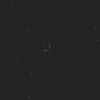

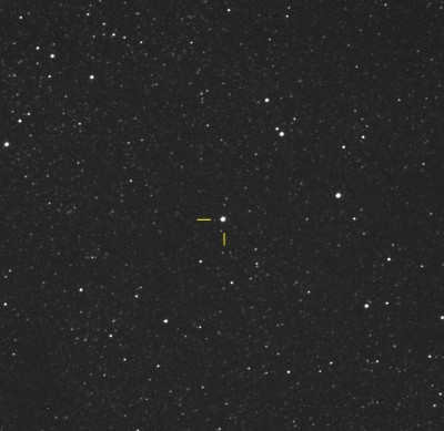

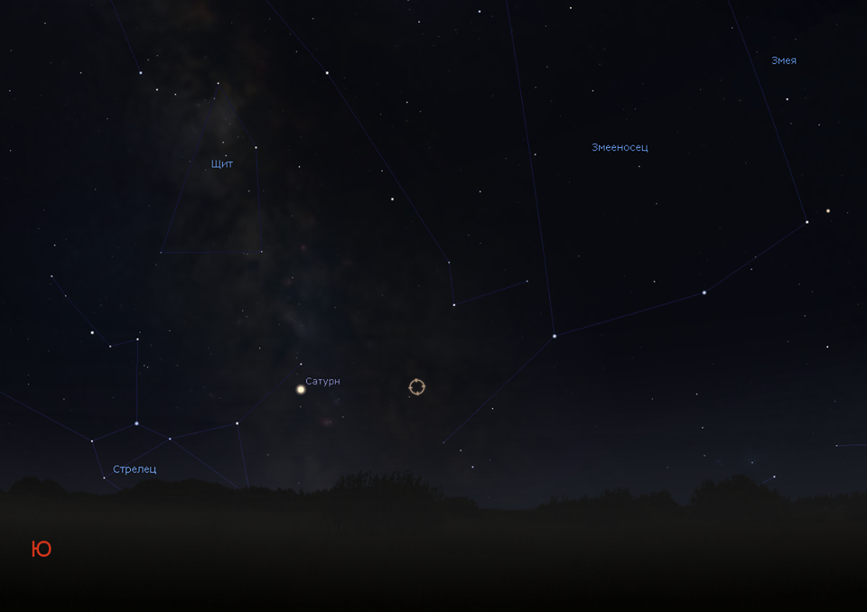

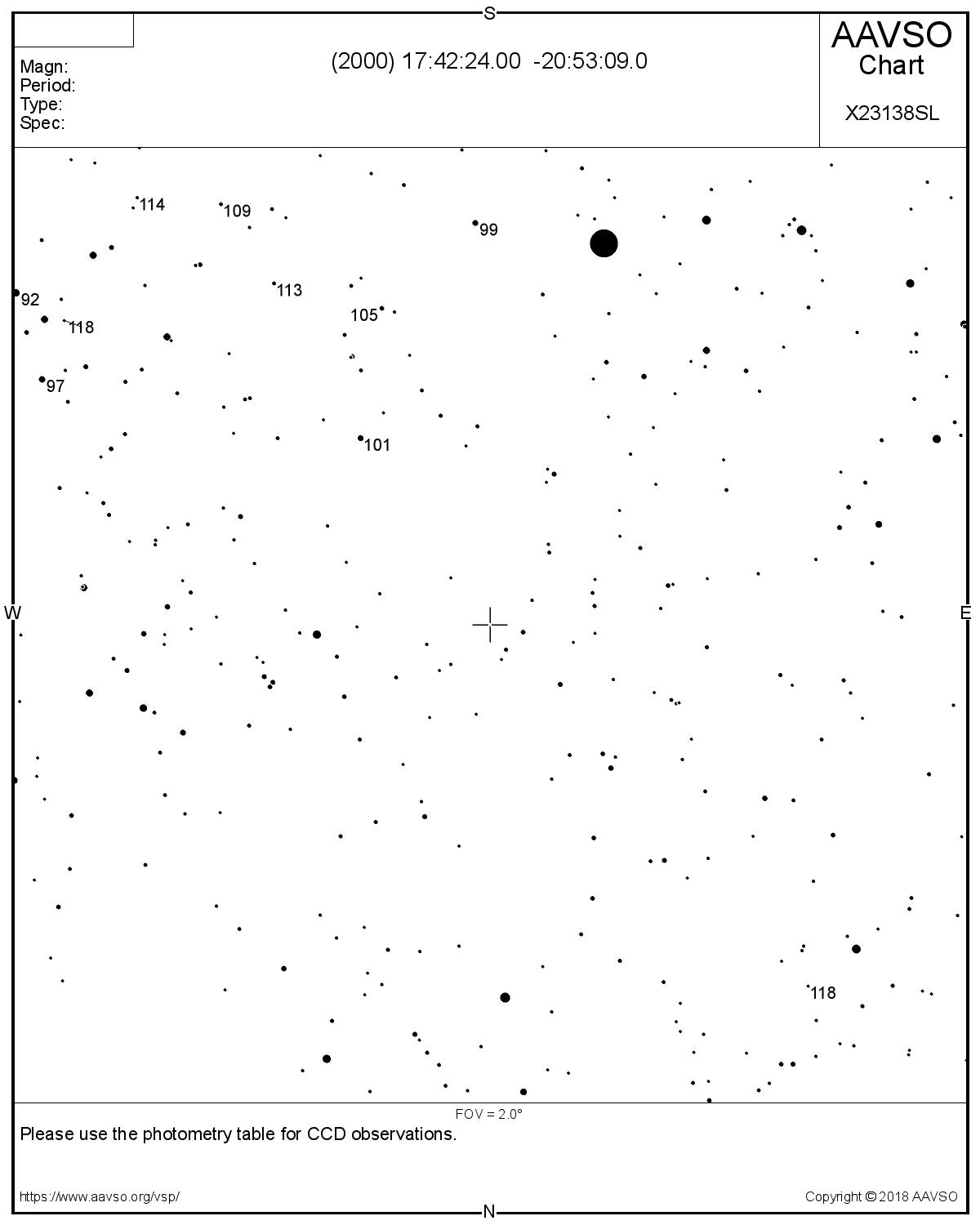

добавлю пару картинок для облегчения поиска
В Змееносце, похоже, открыта очередная Новая! 09 Август 2018 16:05 первое
В Змееносце, похоже, открыта очередная Новая! 09 Август 2018 16:05 второе
взято с AstroAlert

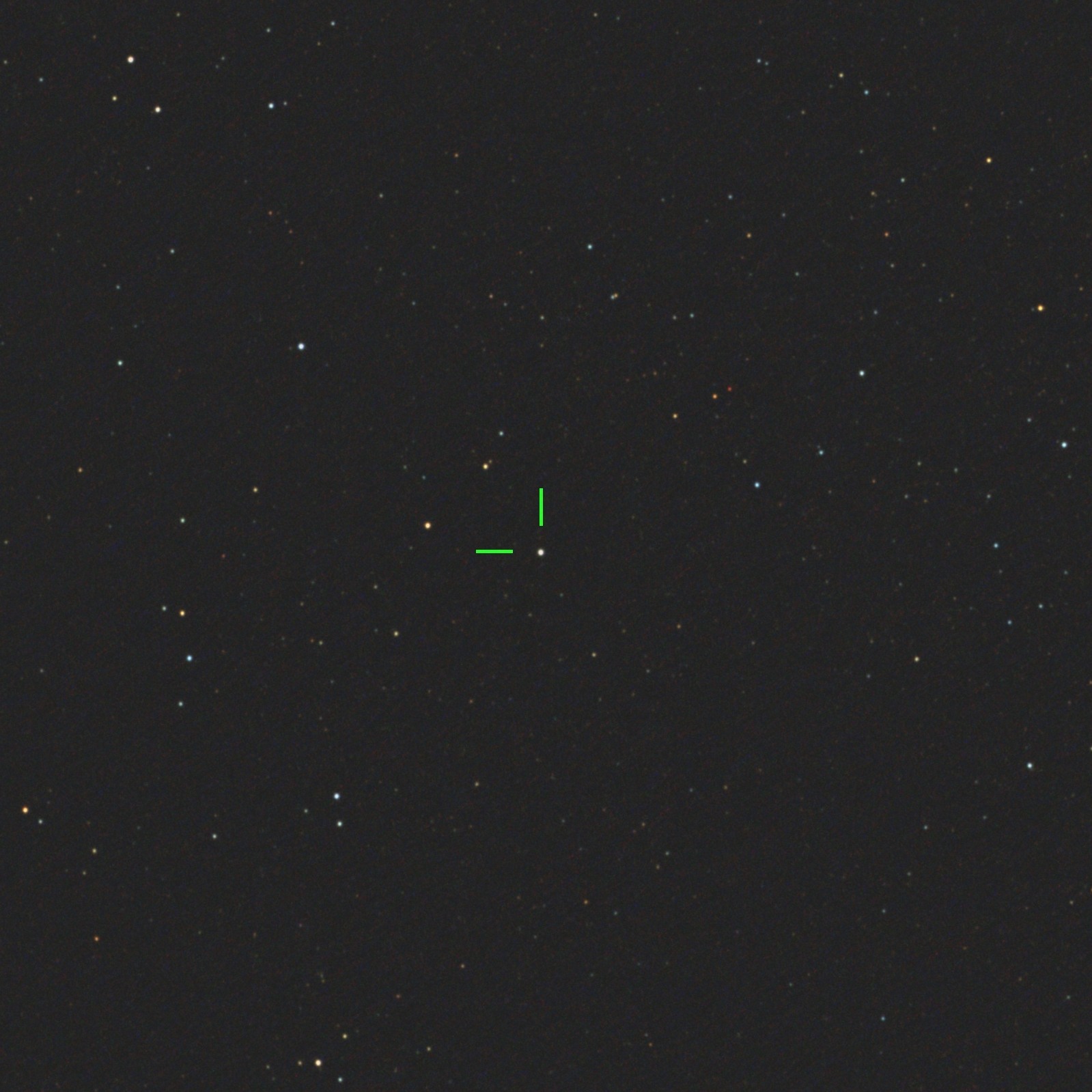

Фото возможной Новой из Австралии.
В Змееносце, похоже, открыта очередная Новая! 09 Август 2018 17:44

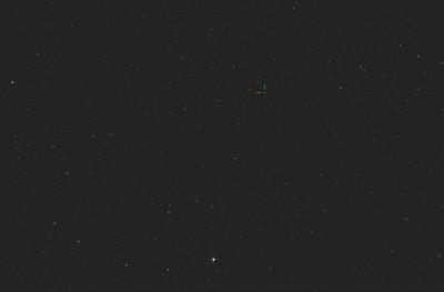

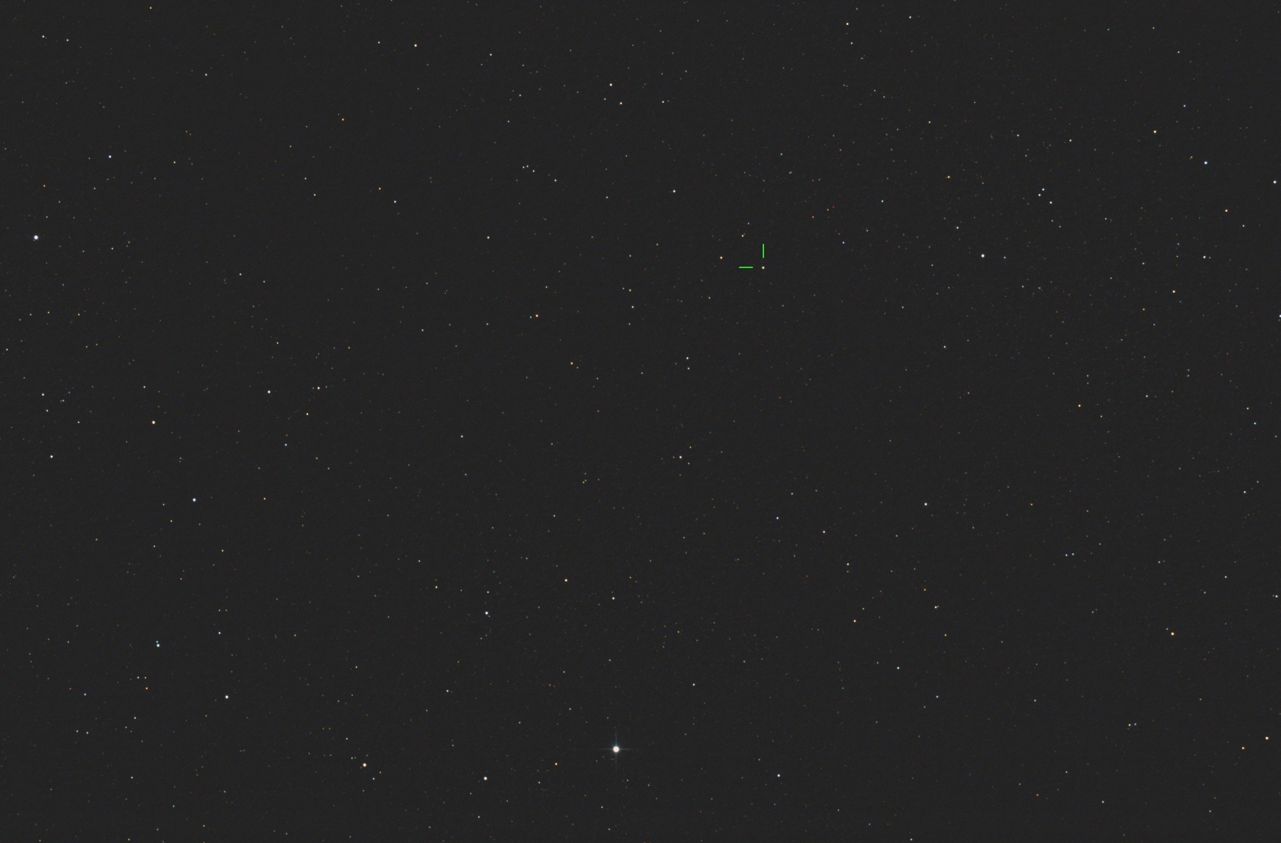

Фото из Австралии зеркальное В Змееносце, похоже, открыта очередная Новая! 09 Август 2018 23:02 первое

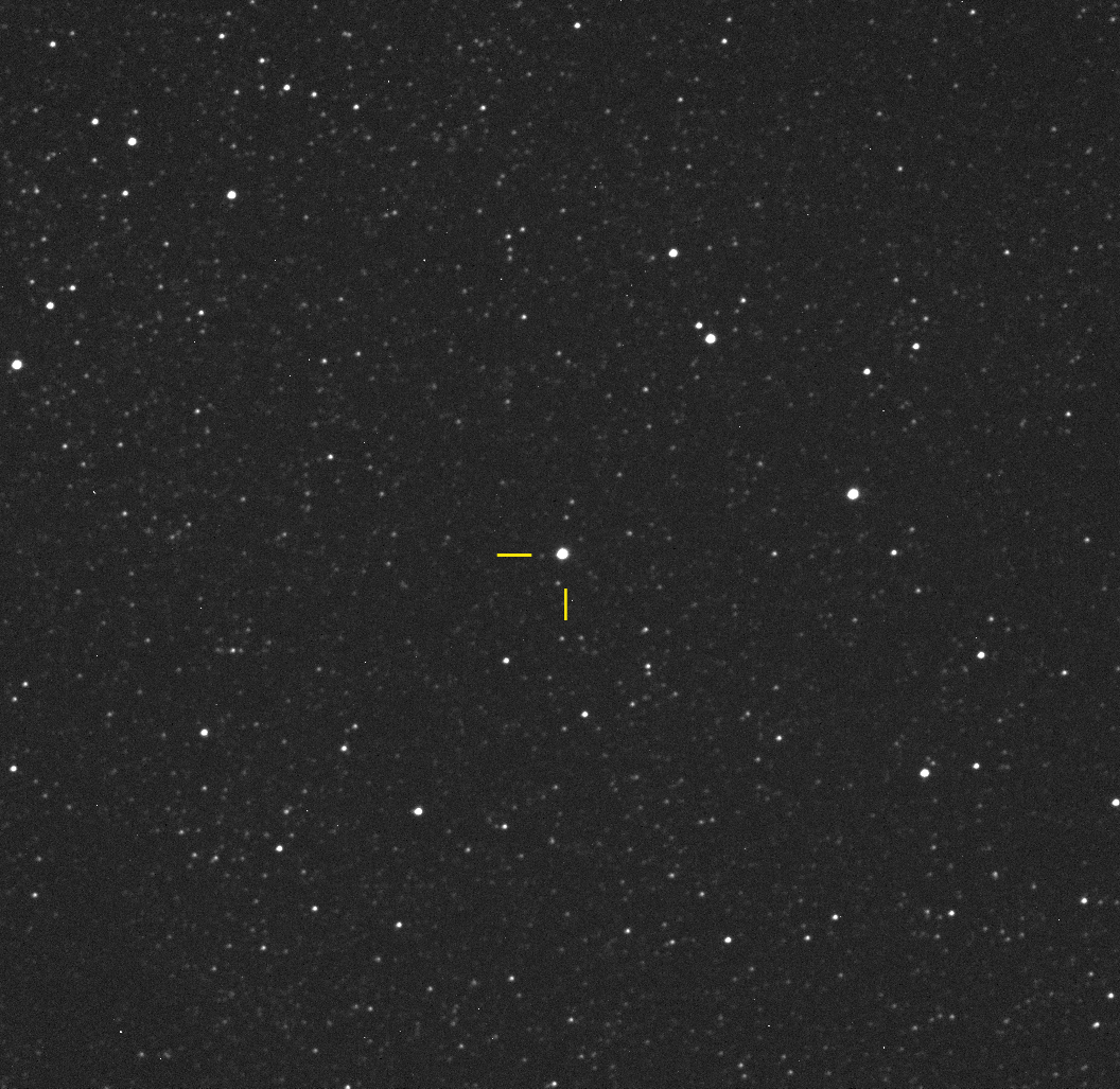

А вот фото в правильной ориентации, из Харькова. Север вверху, запад справа В Змееносце, похоже, открыта очередная Новая! 09 Август 2018 23:02 второе
Полный кадр в масштабе 50%, яркая звезда внизу 58 Змееносца
И кроп Новой в масштабе 100%

Игорь, а блеск Новой по фото не определяли?
Нет, не оценивал - пока нет времени этим занятся В Змееносце, похоже, открыта очередная Новая! 10 Август 2018 08:40
