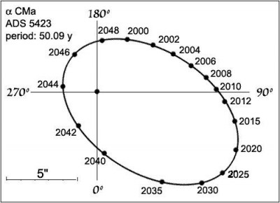

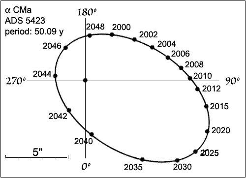

Вот схема орбиты спутника Сириуса.

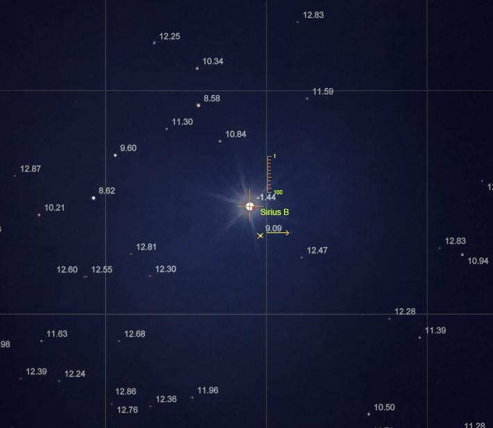

Для облегчения ориентирования при наблюдениях фотокарта окрестностей с форума Звездочета.

Звёздочки 8,58, 8,62 и 9,60m вблизи Сириуса ярко выделялись на фоне сумеречного неба.
