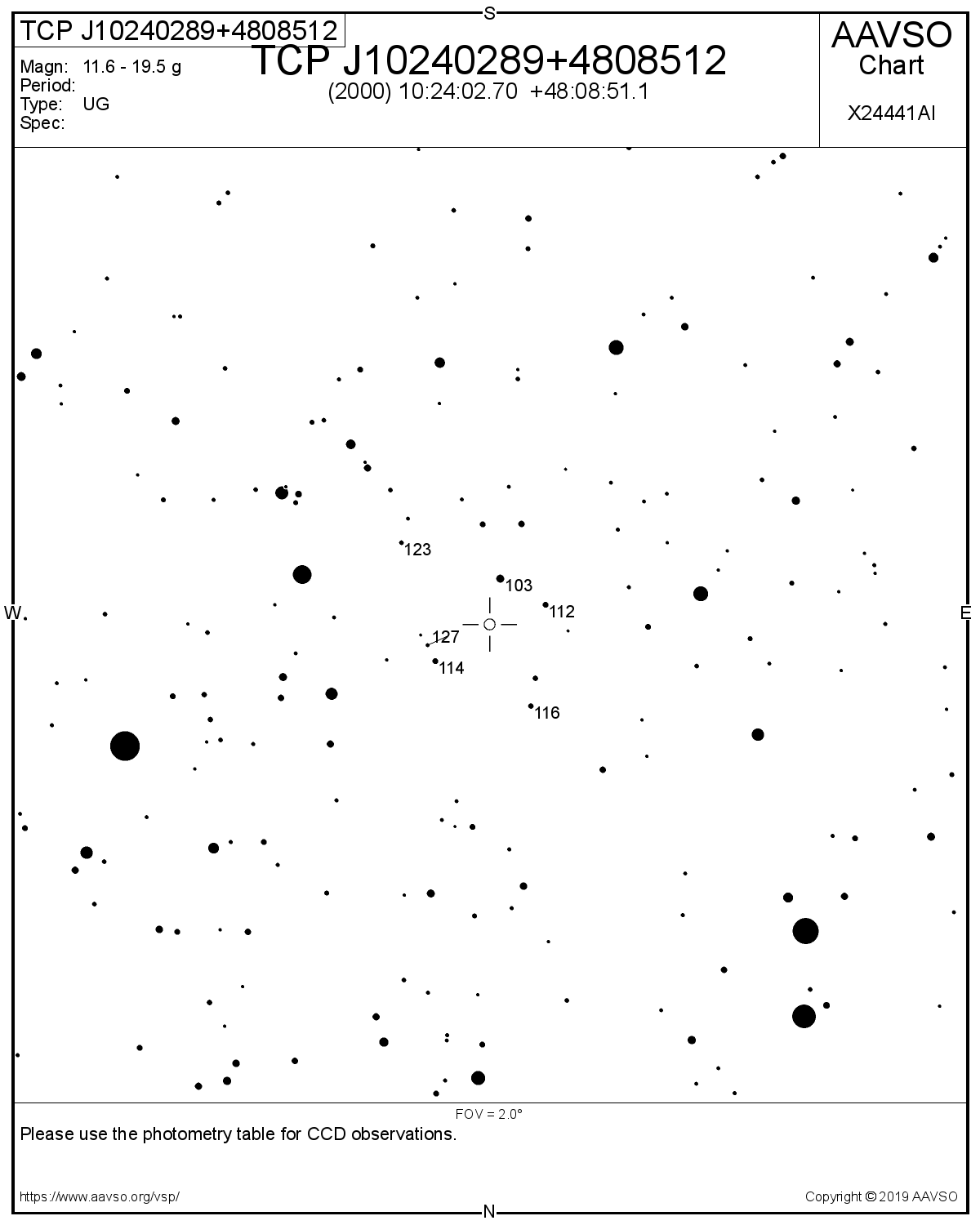

Сообщение  Заголовок сообщения: Re: Новая в Большой Медведице  |  Добавлено: 27.05.2019 19:57
Карта
Новая в Большой Медведице 27 Май 2019 19:57

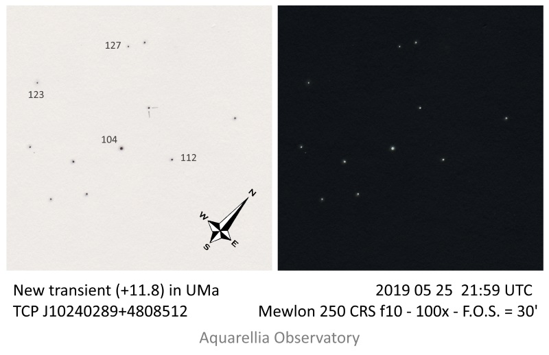

Сообщение  Заголовок сообщения: Re: Новая в Большой Медведице  |  Добавлено: 27.05.2019 23:02
Наблюдал сегодня карликовую Новую в Большой Медведице. Нашел её без особого труда, используя распечатанные заранее карты окрестностей. Блеск оценил примерно 12,0-12,1m.
Как обычно, телескоп SW2001-CG5, окуляры использовал 6 и 9 мм.
Сообщение  Заголовок сообщения: Re: Новая в Большой Медведице  |  Добавлено: 28.05.2019 05:34
