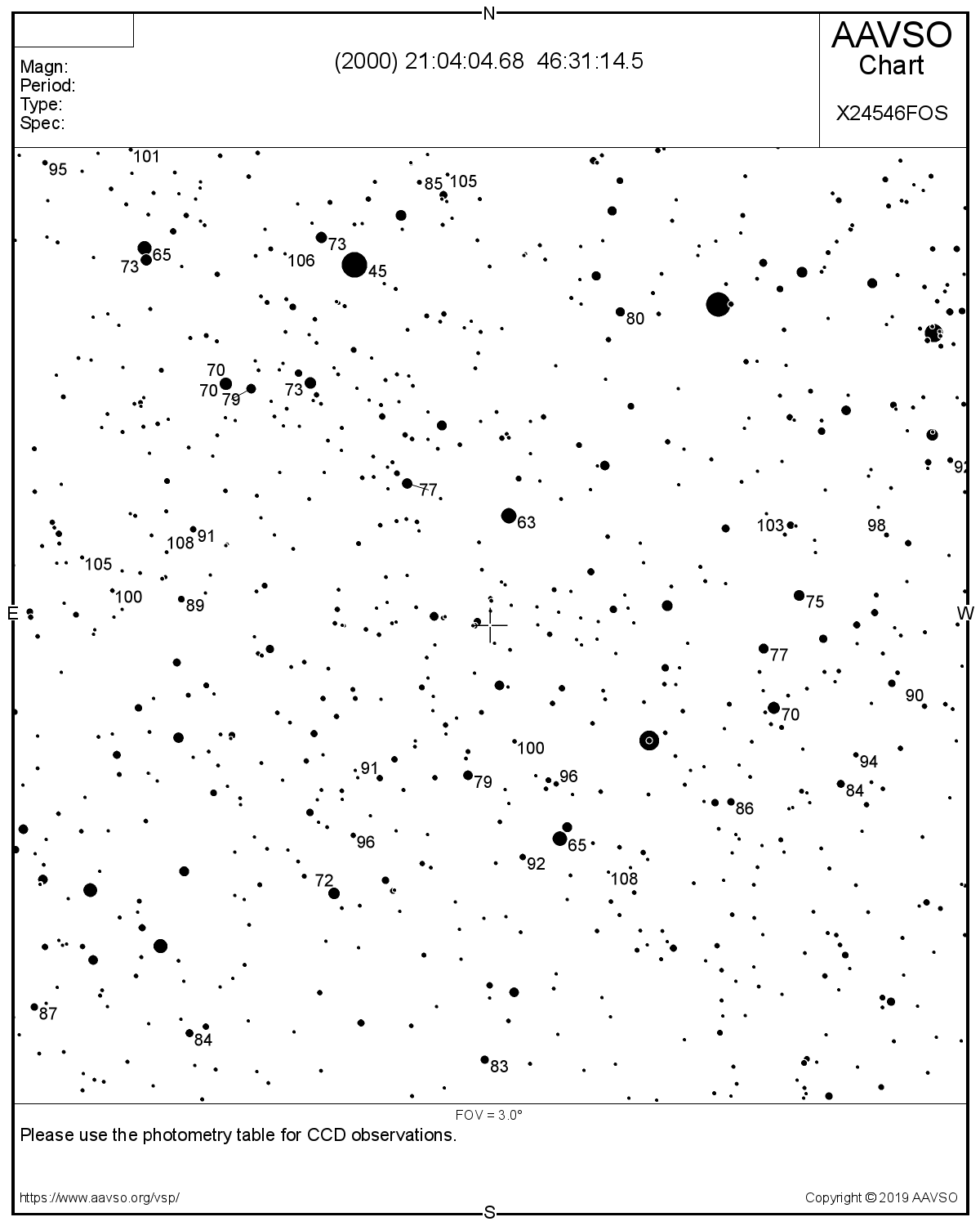

Сегодня 29 июля около 2h30m по Tk наблюдал Новую в городе в красной зоне при очень хорошей погоде позволившей видеть даже относительно слабьіе звездьі цветньіми в старенький SW1501 с окуляром 9mm . Новая примерно равна самой слабой звезде из тех трех, которьіе находится левее по карте AAVSO .

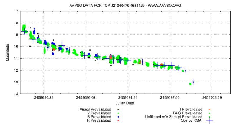

Сообщение  Заголовок сообщения: Re: Карликовая Новая в созвездии Лебедя  |  Добавлено: 07.08.2019 20:24
Кривая блеска показывает падение.
Карликовая Новая в созвездии Лебедя 07 Август 2019 20:24
