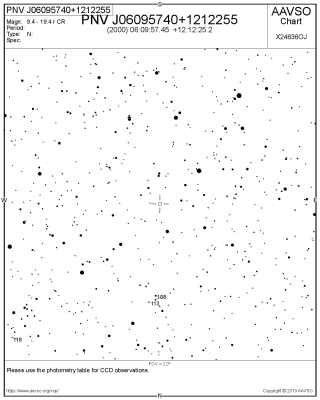

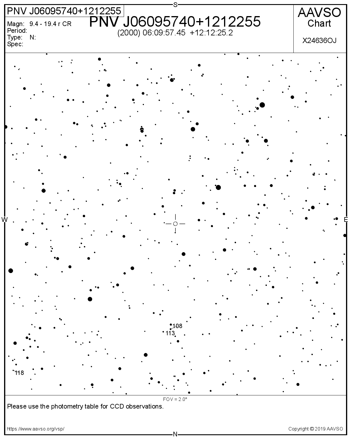

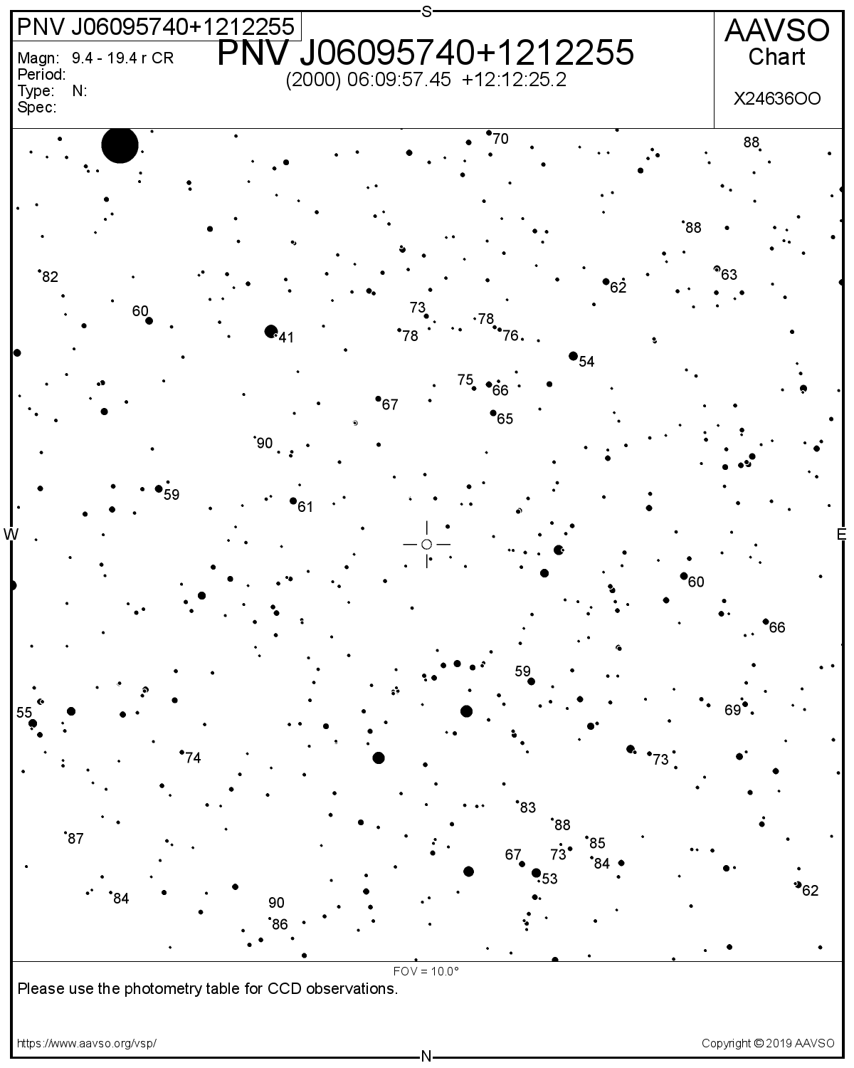

7 августа японским любителем астрономии Shigehisa Fujikawa была обнаружена вспышка возможной Новой в созвездии Ориона. В момент открытия блеск объекта составил 9,4m. Вероятной родительской звездой является USNO-A2.0 0975-02661189 с блеском 19,2m.
Предварительное обозначение PNV J06095740+1212255.
Координаты: R.A. = 06h09m57.40s, Decl. = +12°12'25.5" (J2000.0)
Находится сравнительно недалеко от Бетельгейзе.
http://www.cbat.eps.harvard.edu/unconf/ ... 12255.html
Проблемой для наблюдений является низкое положение объекта на утреннем светлеющем небе.
Карты окрестностей AAVSO. Яркая звезда на первой карте Бетельгейзе.
