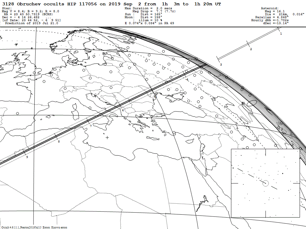

Под утро 2 сентября произойдет покрытие сравнительно яркой звезды HIP 117056 с блеском 8,4m из созвездия Водолея астероидом 3128 Обручев с блеском 16,1m.
Координаты звезды: Ra=23h 43m 51s Dec= -06 16 26
Покрытие произойдет в период времени 04 час 04,5 мин до 04 час 05 мин по киевскому времени (+/- полсапога разница, конечно). Покрытие звезды 8,4m астероидом Обручев 30 Август 2019 15:18
Продолжительность покрытия до 2 секунд.
Диаметр астероида около 21 км, соответственно и ширина полосы такая же. Из-за неточности знания параметров орбиты и размеров астероида возможны отклонения данных от расчетных. Полагаю, не будет лишним попытаться наблюдать явление и наблюдателям, живущим км 50-100 от расчетной полосы.
Полоса пройдет прямо через Харьков, возможно минуя его северо-западную часть.
Также в полосу покрытия попадают населённые пункты области - Старый Салтов, Волчанск и Песочин (по северной границе), Мерефа, Новая Водолага, возможно Валки.
Для Харькова и области примерные высота и азимут на момент покрытия 25 и 222 градусов соответственно.
Прогноз погоды пока благоприятный.
Далее в полосу попадают Карловка, Кобеляки, Александрия, Крапивницкий (по северной границе) и ещё далее до Кишинёва.
Предлагаю любителям астрономии поучаствовать в наблюдении этого явления.
Ссылки на обстоятельства покрытия с поисковыми картами окрестностей и прохождения полосы по поверхности Земли приводятся ниже.
http://www.asteroidoccultation.com/2019 ... _62676.htm
http://www.poyntsource.com/New/Google/2 ... _62676.HTM
