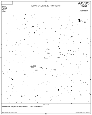

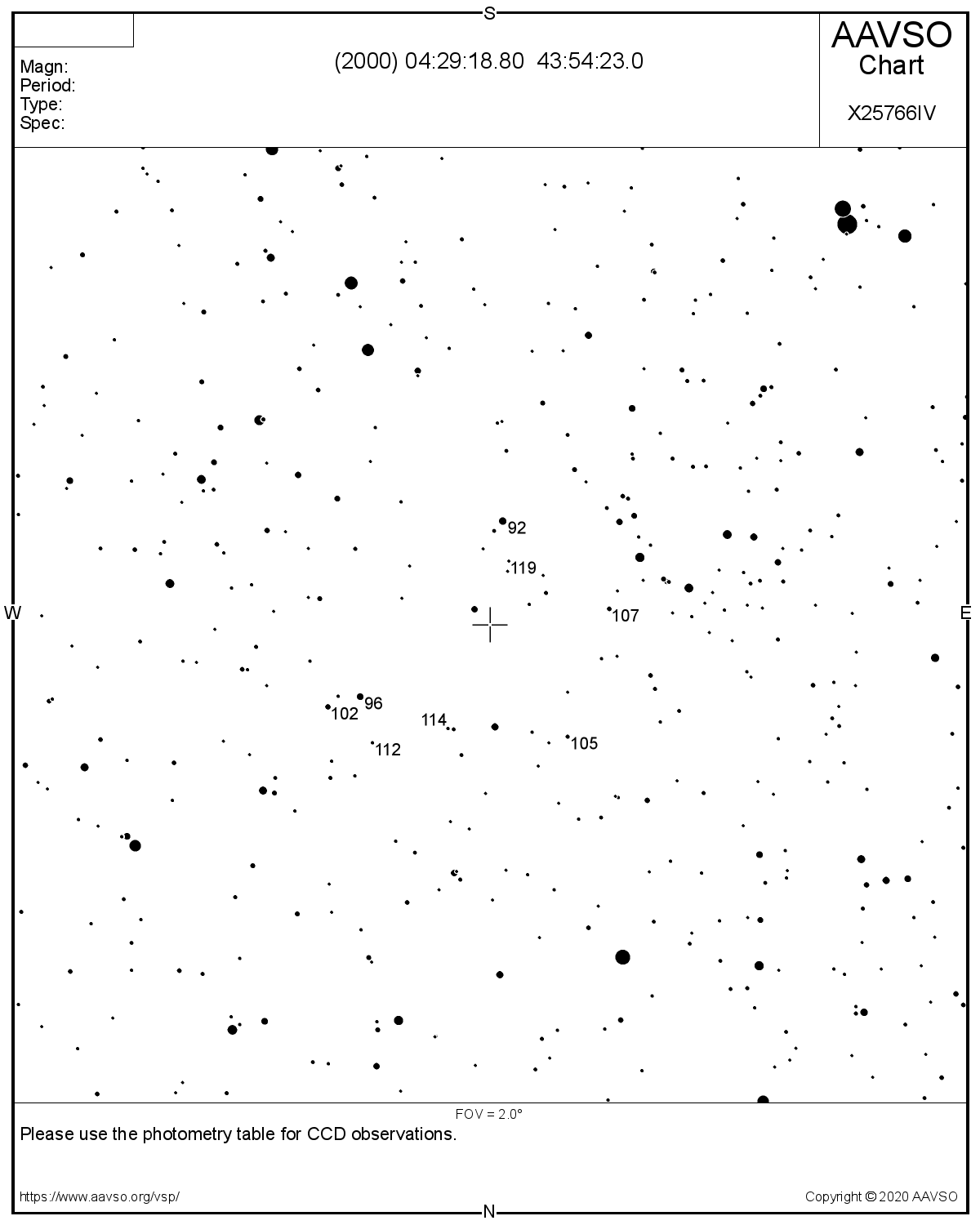

25 ноября японским любителем астрономии Сейджи Уэда в созвездии Персея была обнаружена возможная Новая. На момент открытия её блеск составил 10,6m.
Предварительное обозначение транзиента TCP J04291884 + 4354232.
Координаты: R.A. = 04 29 18,85 Decl. = +43 54 23,0
Блеск звезды нарастает и по последним данным достиг 10,2m.
Родительская звезда имела блеск 19,5m.
Независимо открытие возможной Новой всего на час позже сделано российскими любителями астрономии Стасом Коротким и К. Возможная Новая в Персее 26 Ноябрь 2020 11:41
Прогноз погоды, правда, не радует.
Карта окрестностей

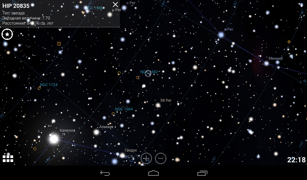

Примерное положение из стеллариума.
