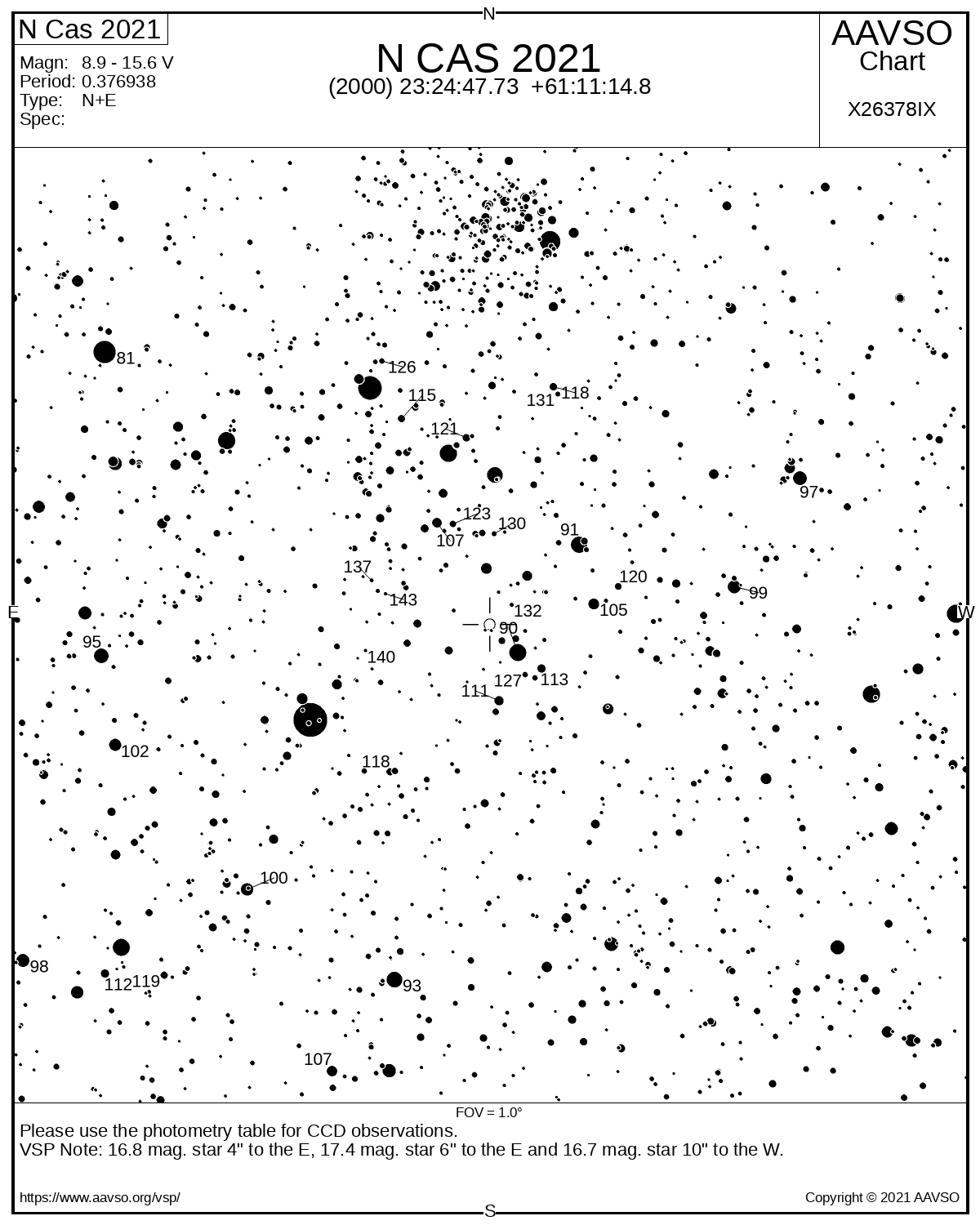

Карта со звёздами сравнения от AAVSO
Вспышка Новой в Кассиопее 19 Март 2021 08:57 второе

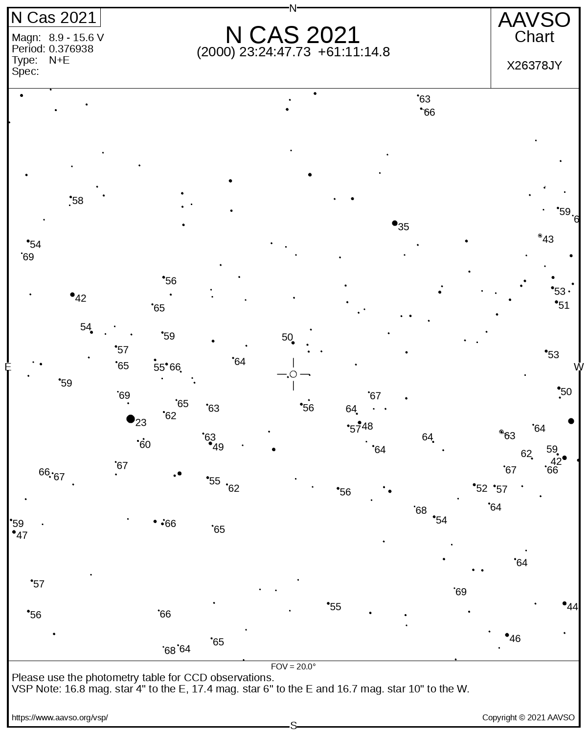

Ещё поисковая карта
Вспышка Новой в Кассиопее 19 Март 2021 08:57 первое

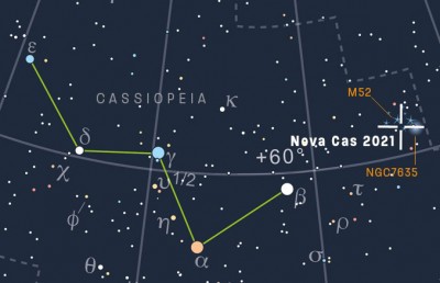

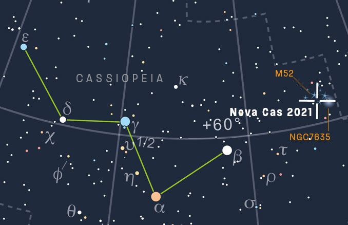

Вот еще картинка для ориентации на небе.
Вспышка Новой в Кассиопее 20 Март 2021 11:29
