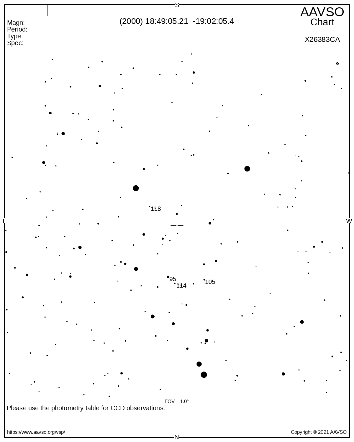

Долго сомневался, есть ли смысл открывать тему по этой Новой. По яркости она блистать не будет, условия для наблюдений в наших краях посредственные, Луна приближается. Тем не менее, шансы для средней апертуры вполне есть.
Открыта эта Новая была в созвездии Стрельца 25 марта автоматическим обзором всего неба ASAS-SN при блеске +11,5m. Также независимо друг от друга ее обнаружили японские любители астрономии Hideo Nishimura и Yuji Nakamura.
http://www.cbat.eps.harvard.edu/unconf/ ... 02054.html
Предварительное обозначение TCP J18490521-1902054.
Координаты: R.A. = 18h49m05s.06, Decl. = -19 02 04.0
27 марта при исследовании спектра объекта было установлено, что им является классическая новая звезда класса Fe II в фазе ранней вспышки.
http://www.astronomerstelegram.org/?read=14487
Вероятно, родительской является голубая звезда PSO J184905.064-190204.346 с блеском +20m. По последним данным блеск Новой немного превысил 11m и, похоже, ожидать значительного его усиления не следует.
Видимость Новой под утро.
Карта окрестностей со звездами сравнения -

Наблюдал сейчас Новую Стрельца, получившую обозначение V6594 Sgr.
Небо ясное, начинающий светлеть восточный горизонт "с успехом" перебивала полная Луна.
Тем не менее, легко удалось "зацепиться" за звезды кси1 и кси2 Стрельца, от которых без труда навелся на окрестности Новой.
Новую различил боковым зрением с окуляром 17 мм, с 9 мм окуляром видимость была наилучшей, а с 6 мм уже похуже. Сказывалось невысокое положение звезды над горизонтом.
Блеск Новой мне показался заметно ярче звезды сравнения с блеском 10,5m и заметно слабее звезды 9,5m. Потому ее блеск оценил около 10,0m.
Телескоп SW2001.

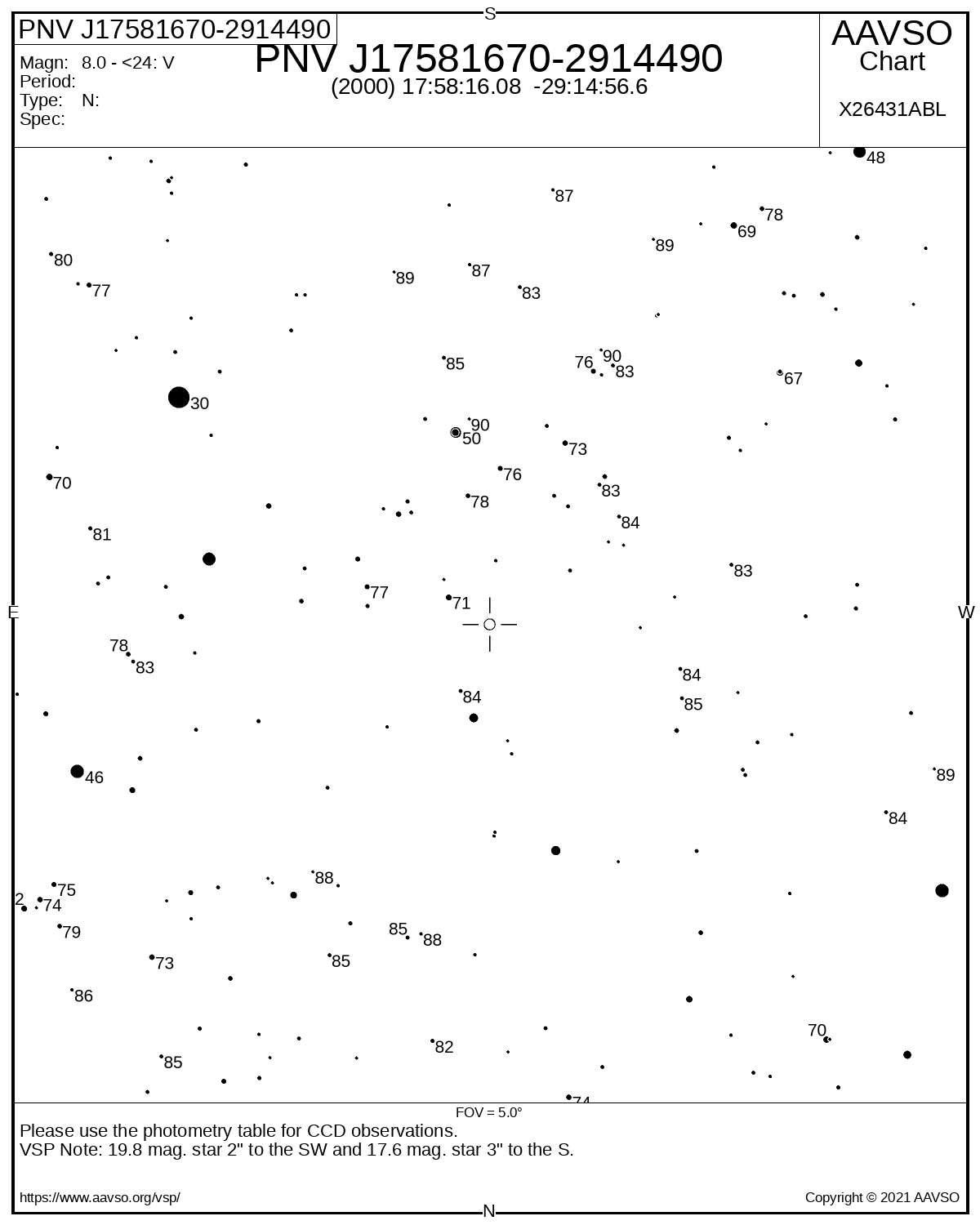

Не успела угаснуть Новая V6594 Sgr, как а созвездии Стрельца, вероятно, вспыхнула ещё одна Новая!
Ее 4 апреля обнаружил австралийский любитель астрономии Эндрю Пирс.
На момент обнаружения ее блеск составил 8,8m.
Координаты: R.A. = 17 58 16,70 Decl. = -29 14 49,0
Предварительное обозначение PNV J17581670-2914490
http://aalert.in/GrGLY?fbclid=IwAR10yu2 ... LZj7g0iz7M
По последним данным её блеск уже 8,1m.
К сожалению, в наших широтах она может подняться до высоты не более 11 градусов и даже меньше. Возможная Новая видна под утро и до кульминации не дотягивает.
Ожидаем результаты исследования спектра и небо. Еще одна Новая в Стрельце 05 Апрель 2021 17:43
Вероятная родительская звезда имела блеск 19,8m, потому на значительное увеличение яркости надеяться не приходится.
Карта окрестностей
