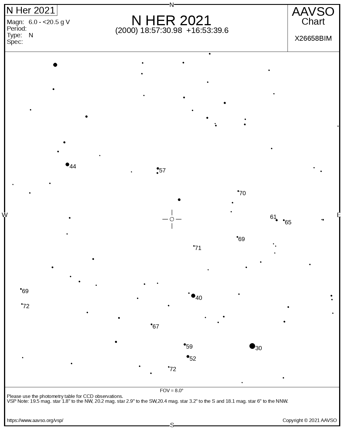

Карта окрестностей Новой Геркулеса.

Сегодня утром 15.06 в 2:40 небо Харькова преподнесло неожиданный подарок - чистое небо с туманной полосой примерно на высоту до 25° вдоль горизонта , но с заметным улучшением к зениту, а с 45° звёзды до 7,5m были цветными.
Место положения Новой нашёл без проблем , а вот саму - пришлось уточнить по Stellarium и определить звёзды сравнения. Блеск определил как 8,8m ,наблюдал в SW1501EXOS-2 с окуляром 25мм, при этом Новая поразила удивительным светло-красным цветом.

В деревне на выходных с DOB-10 наблюдал Новую в разрывах облаков с хорошей проницаемостью до 13,5m , что вызвыло необходимость, в отличии от наблюдений в городе, каждый раз проводить контрольную сверку этого участка неба с TriAtlas - уж больно много там звёзд !
Блеск Новой составил : 20.06 в 00:50 - 10,2m ,а 21.06 в 23:50 стал 10,6m. Падение яркости Новых звёзд дело обычное, но лично я подобное изменение в блеске вижу впервые !

Она находится неподалеку от хорошо заметной даже невооружённым глазом группы звезд, что заметно облегчило поиск. Навелся на окрестности Новой и после того, как установил окуляр 6 мм, боковым зрением различил искомую звезду. Ее блеск мне показался на уровне звёзды сравнения с блеском 13,2m или чуть слабее.
