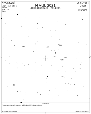

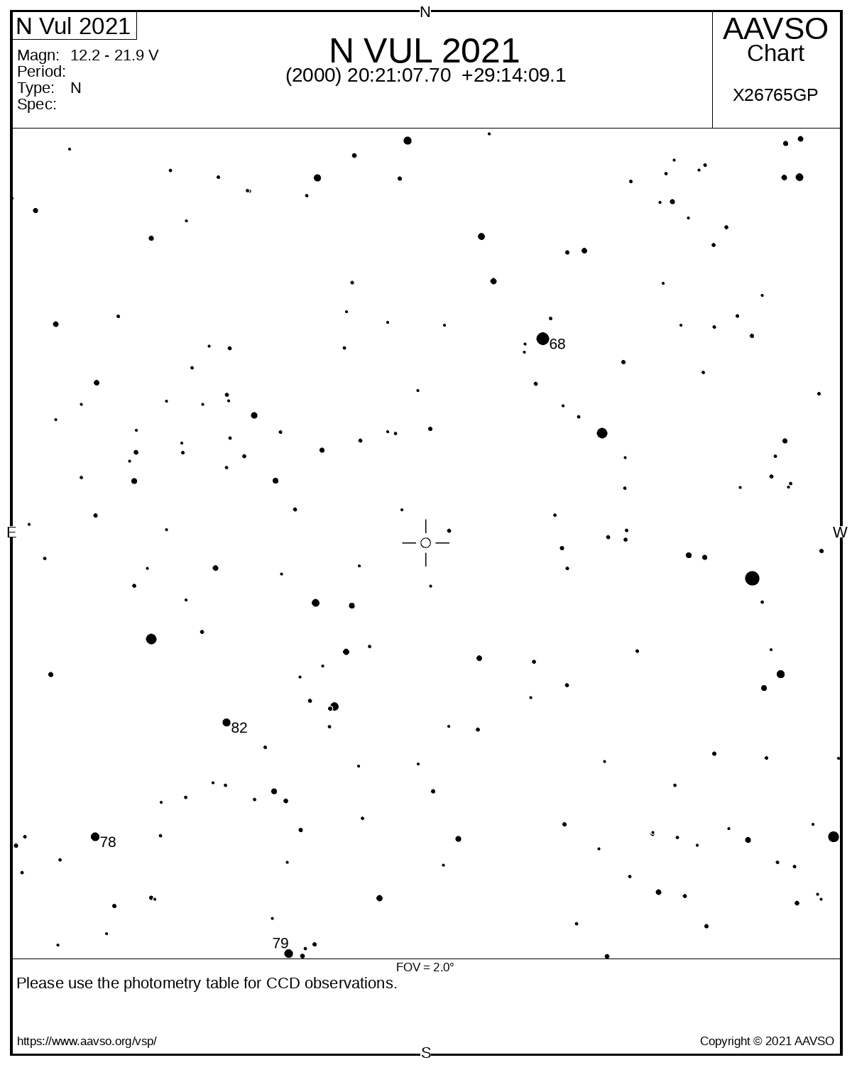

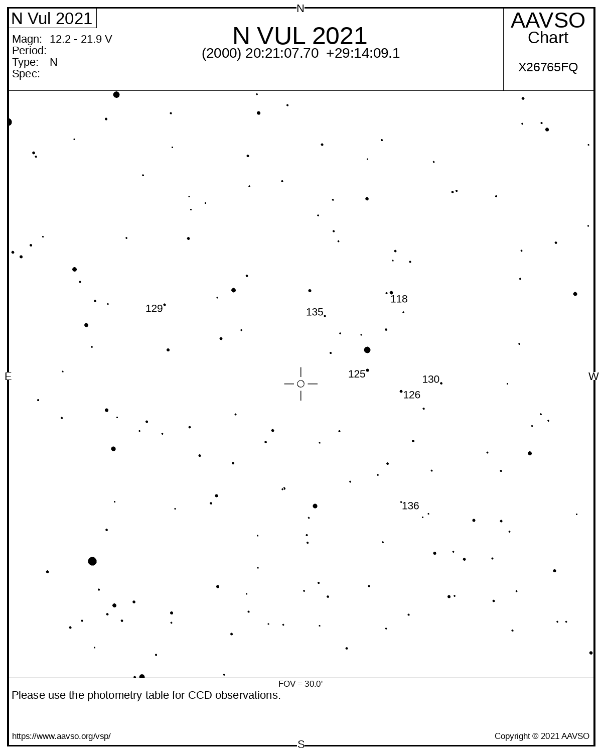

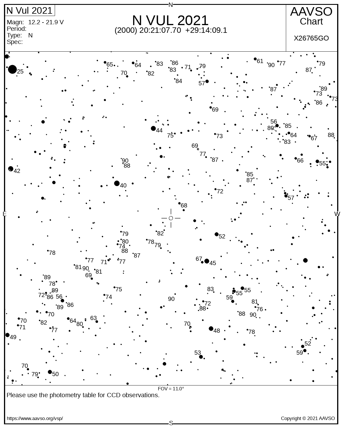

16 июля японский любитель астрономии Коичи Итагаки в созвездии Лисички открыл Новую звезду, получившую обозначение N Vul 2021.
Координаты: RA (2000) =20 21 07.70 DEC (2000) =+29 14 09.1
На момент открытия блеск был 12,3m.
Родительская звезда имела блеск 21,9m.
После открытия блеск Новой уменьшился примерно до 13m.
Я наблюдал ее в ночь с 19 на 20 июля и мне ее блеск показался примерно равным блеску звезды 13,0m или чуть чуть слабее.
Но сейчас блеск Новой опять стал расти и по последним данным достиг 12,5m.
Потому приведу поисковые карты AAVSO для N Vul 2021.
На первой карте яркая звезда в углу ε Лебедя.
Новая Лисички 2021 22 Июль 2021 21:30 третье

Наблюдал сейчас Новую Лисички в свой SW2001.
Условия для наблюдений были посредственные. Практически полная Луна, пусть и далеко от Новой. Приличный ветер постоянно "мылил" изображение.
Новую нашел без труда, но видна она была не очень хорошо. По яркости примерно соответствовала звездам сравнения 12,5 и 12,6m. Точнее определиться было затруднительно.

На вечер дали неплохое небо.
Решил глянуть на Новую Лисички, которая постепенно прибавляет в яркости и расположена удобно для наблюдений.
Как обычно, телескоп SW2001, окуляры 17 и 9 мм.
Блеск Новой мне показался примерно одинаковым со звездой сравнения 10,5m, рядом с которой, к сожалению, находится заметно более яркая звезда с блеском около 7m, мешающая оценке блеска.
