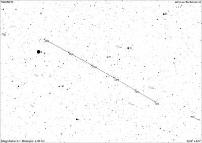

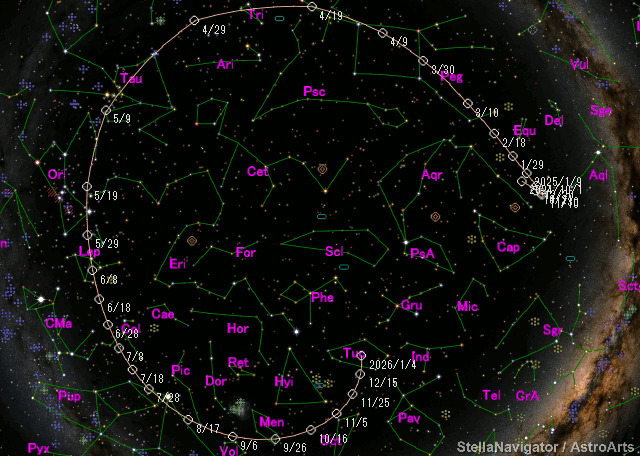

1 апреля 2025 года (и это оказалось не шуткой Комета С\2025 F2 (SWAN). 07 Апрель 2025 09:11) прибором SWAN космической солнечной обсерватории SOHO была обнаружена новая комета, получившая предварительное обозначение SWAN25F. При получении более-менее точных параметров орбиты ей будет присвоено постоянное обозначение. Прохождение перигелия ожидается в первых числах мая, при этом по прогнозам блеск кометы может достичь 5m. Правда, комета в созвездии Тельца будет находиться недалеко от Солнца и наблюдать ее будет затруднительно.
В настоящее время блеск кометы оценивается около 10m и она уже наблюдается любителями астрономии, в том числе и Украины.
Сейчас комета движется по созвездию Пегаса внутри его Квадрата и может наблюдаться на утреннем небе.

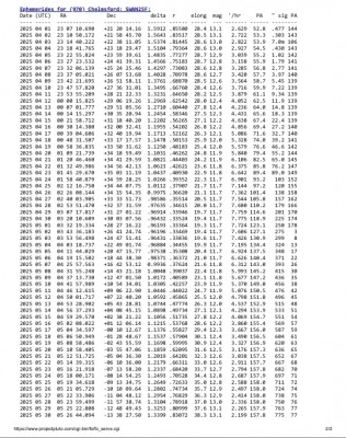

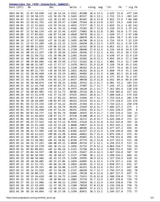

Эфемерида кометы.

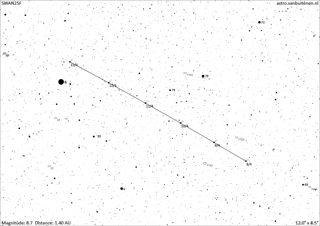

Очень удобное положение для поиска кометы будет 12 и 13 апреля, когда она будет проходить рядом со звездой Альферац (альфа Андромеды). Но Луна будет в фазе полнолуния 13-го. Комета С\2025 F2 (SWAN). 08 Апрель 2025 09:18

Прогноз погоды на утро 10 апреля был благоприятный и я не мог не воспользоваться случаем. Комета С\2025 F2 (SWAN). 10 Апрель 2025 04:27
В период 04:20-04:30 наблюдал комету в рефлектор SW2001.
Легко нашёл её по цепочке звёзд от звезды Альферац (альфа Андромеды).
В поисковый окуляр 30мм (33×) была видна туманным пятнышком без хвоста с нарастающей яркостью к центру. С окуляром 17 мм (60×) видимость существенно не отличалась.
Луна вблизи горизонта не мешала. Но небо быстро светлеет.
Блеск кометы оценить трудно, возможно около 8m или даже чуть ярче.
Часиков в 5 уже топал на электричку и на светлом небе низко над горизонтом увидел яркую Венеру.
