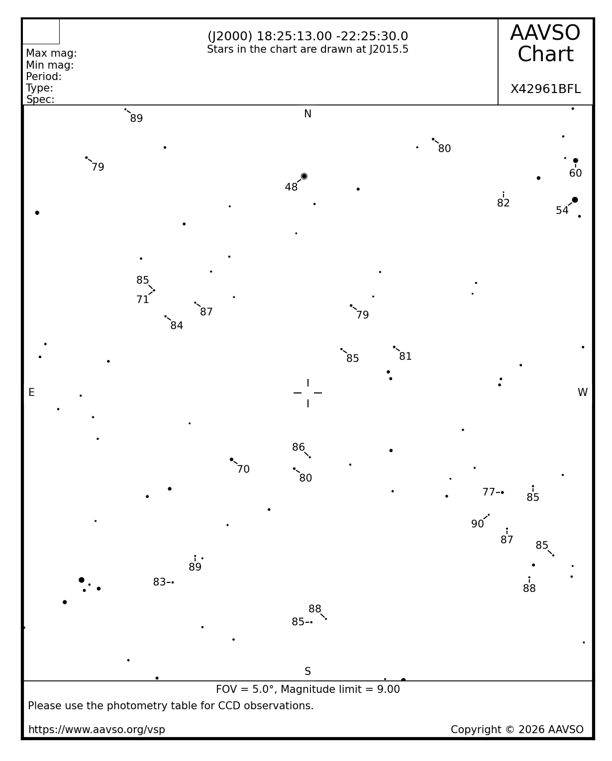

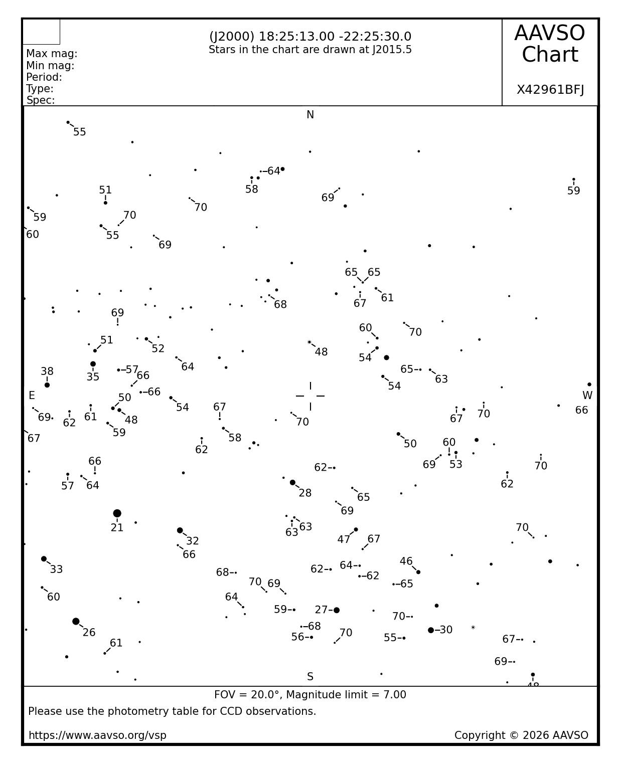

Не успела погаснуть Новая Тельца 2026 как все тем же обзором NMW-TexasTech 19 августа была открыта ещё одна Новая, теперь уже в созвездии Стрельца! На момент открытия ее блеск был 9,4m и он продолжает расти, достигнув 20 августа блеска 8,2m.
Родительская звезда до вспышки имела блеск не ярче 20m.
Новая получила обозначение N Sgr 2026 №3.
Координаты: R.A. = 18:25:12.75 Dec. = -22:25:29.5
На широте Харькова Новая в кульминации поднимается на высоту не более 17,5 градусов.
Ее можно наблюдать вечером даже в небольшие телескопы и бинокли.
Карты окрестностей для поиска Новой.
Обновил карты, предыдущие были ошибочные.
