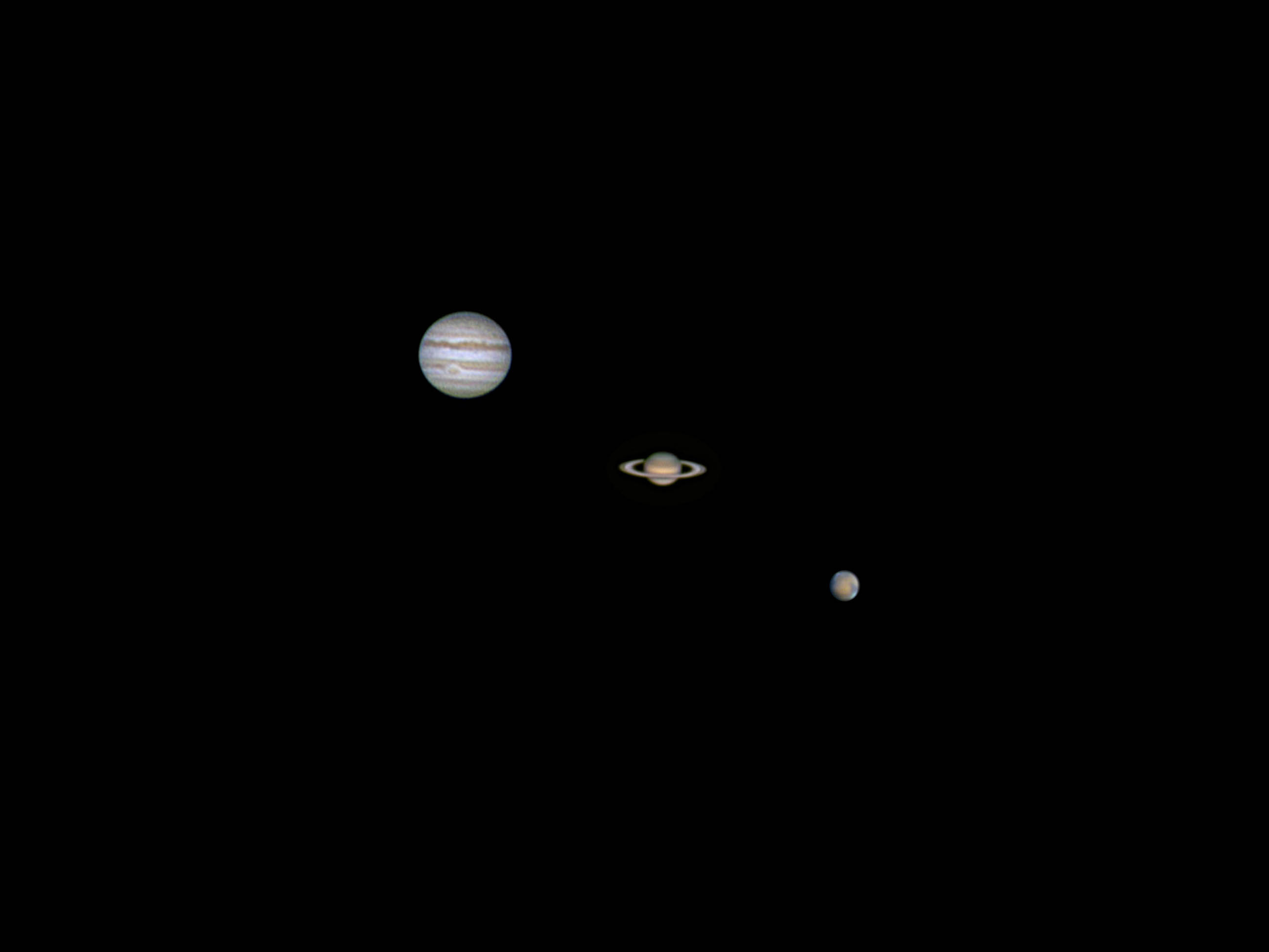

Следовательно рекомендуемый размер объектов для 150 мм телескопа будет следующим:
- Луна 7105 пикселей
- Юпитер 189 пикселей
- Сатурн 75 пикселей
- Марс 59 пикселей.

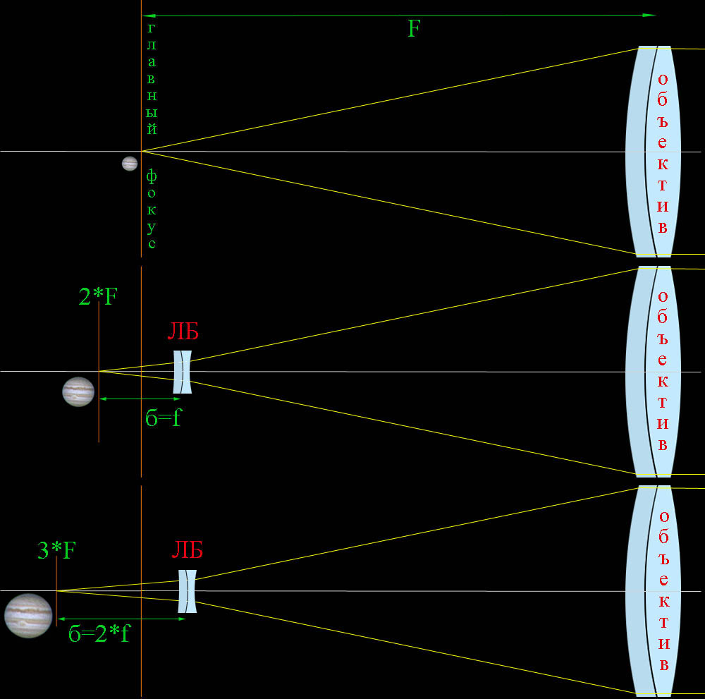

Самым распространенным, доступным и достаточно качественным методом увеличения масштаба является применение линзы Барлоу (далее ЛБ).
Линза Барлоу это отрицательный (рассеивающий) оптический компонент. Она устанавливается перед главной фокальной плоскостью телескопа (в сторону объектива) и существенно увеличивает фокусное расстояние системы без существенного увеличения общей длины.
Чем ближе мы подвинем ЛБ к объективу, тем больше будет эквивалентное фокусное расстояние системы и тем больше будет масштаб изображения.

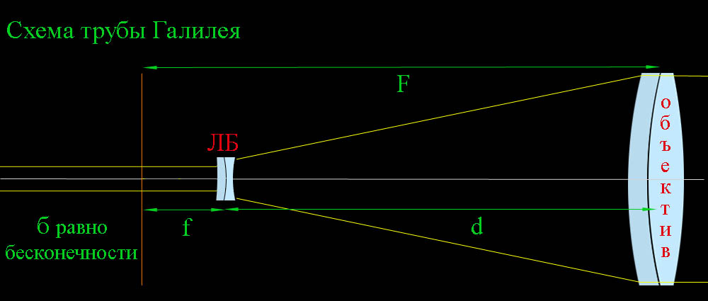

В определенном положении линзы Барлоу телескоп превратится в подзорную трубу по схеме Галилея. В этом положении, зная фокусное расстояние объектива (F), можно вычислить фокусное расстояние ЛБ (f), просто вычтем из фокусного расстояния объектива расстояние (d) от него до ЛБ
f=F - d
АстроФото планет – «увеличения» и масштабы 06 Декабрь 2014 12:22
Сообщение  Заголовок сообщения: Re: АстроФото планет – «увеличения» и масштабы  |  Добавлено: 06.12.2014 12:40

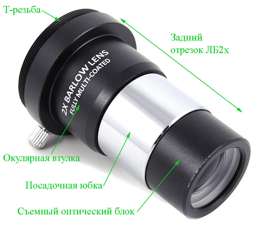

Задний отрезок ЛБ (б)- расстояние от оптического блока линзы Барлоу до эквивалентной фокальной плоскости зависит от ее оптической силы, и в случае ЛБ2х, (т.е. двукратного увеличения фокусного расстояния телескопа) равно фокусному расстоянию линзы Барлоу.
Большинство любительских ЛБ рассчитаны на установку окуляров и их кратность указана из расчета, что задний отрезок находится внутри окулярной втулки ЛБ.
АстроФото планет – «увеличения» и масштабы 06 Декабрь 2014 12:40
Сообщение  Заголовок сообщения: Re: АстроФото планет – «увеличения» и масштабы  |  Добавлено: 06.12.2014 13:57

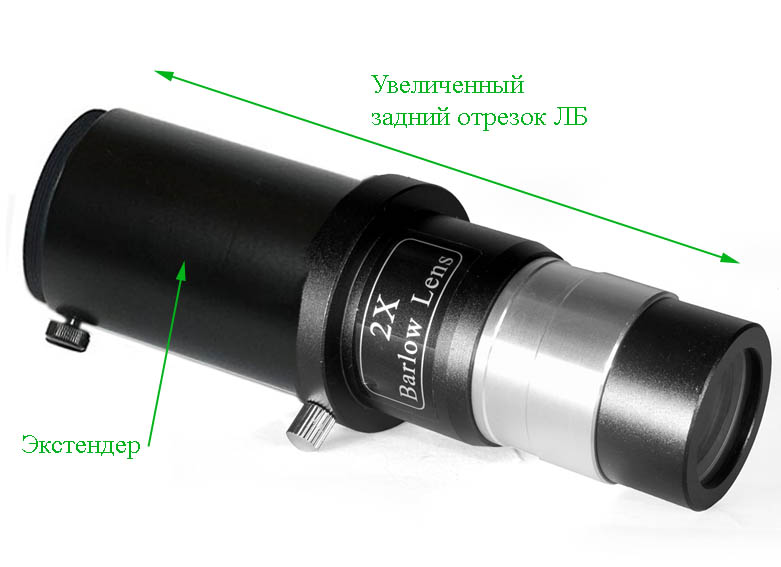

Увеличивая задний отрезок таких ЛБ можно увеличить их кратность или «разогнать» линзу Барлоу. Для этого используют экстендеры — пустотелые втулки-удлинители (без оптики).
Чтобы «разогнать на +1х» такую ЛБ, необходимо добавить экстендер равный фокусному расстоянию линзы Барлоу или заднему отрезку в случае ЛБ2х.
АстроФото планет – «увеличения» и масштабы 06 Декабрь 2014 13:57
Зная фокусное расстояние ЛБ (f) и нужное увеличение (n) можно вычислить необходимый задний отрезок (б) по формуле:
б=(n-1)*f

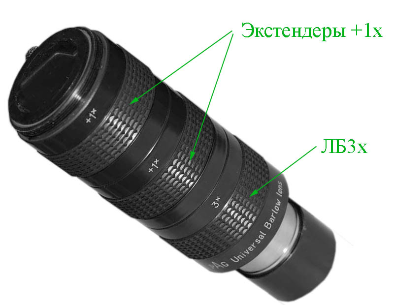

Наглядным примером такого «разгона» есть линза Барлоу НПЗ PAG – трехкратная ЛБ с двумя экстендерами — «разгон» до 4х и до 5х.
АстроФото планет – «увеличения» и масштабы 06 Декабрь 2014 14:44

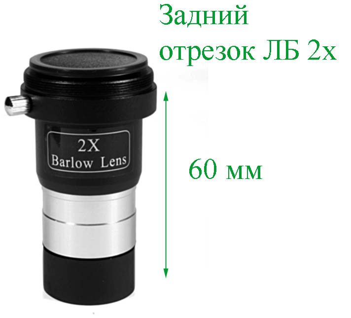

В комплекте телескопа была ЛБ2х с Т-адаптером. Эта самая распространенная линза Барлоу выпускается многими брендами: Arsenal, Celestron, Sky-Watcher, Vixen и прочими.

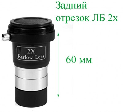

Вышеуказанным способом я оценил ее фокусное расстояние в -60 мм. При кратности 2х, задний отрезок находится внутри окулярной трубки, т.е. эквивалентная фокальная плоскость расположена в районе верхнего фланца с прижимным винтиком.
АстроФото планет – «увеличения» и масштабы 10 Декабрь 2014 13:46
