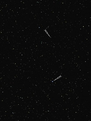

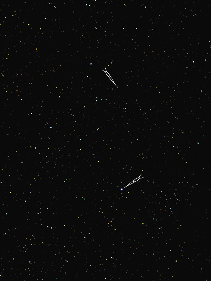

Вот выкладываю астероид Юнона.
Фотографии Астероидов 20 Май 2016 20:45 первое
Два одиночных снимка 29 и 30 апреля. SW N-200, Canon 550D, iso 3200, 60 сек. прямой фокус.
Хочу отметить, что Юнона хорошо виден в телескоп визуально. И было легко определить где он там, а вот первый астероид Ева, фотографировал наугад. Область где он должен быть (точнее фотографировал я Макемаке Фотографии Астероидов 20 Май 2016 20:45 второе ) потом два кадра сравнивал и искал объект который перемещается. Также как я определял Плутон.
Фотографии Астероидов 20 Май 2016 20:45 третье

Сообщение  Заголовок сообщения: Re: Фотографии Астероидов  |  Добавлено: 20.05.2016 20:56
Два одиночных снимка 29 и 30 апреля. SW N-200, Canon 550D, ido 320, 60 сек. прямой фокус.
Фотографии Астероидов 20 Май 2016 20:56 первое
Похоже, у Вас охота на астероиды была! Фотографии Астероидов 20 Май 2016 20:56 второе
П.С. Такие яркие и быстрые астероиды интерсно снимать и в одну ночь. Несколько снимком с интервалом 10-15 мин и будет классная анимашка. Фотографии Астероидов 20 Май 2016 20:56 третье

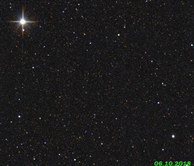

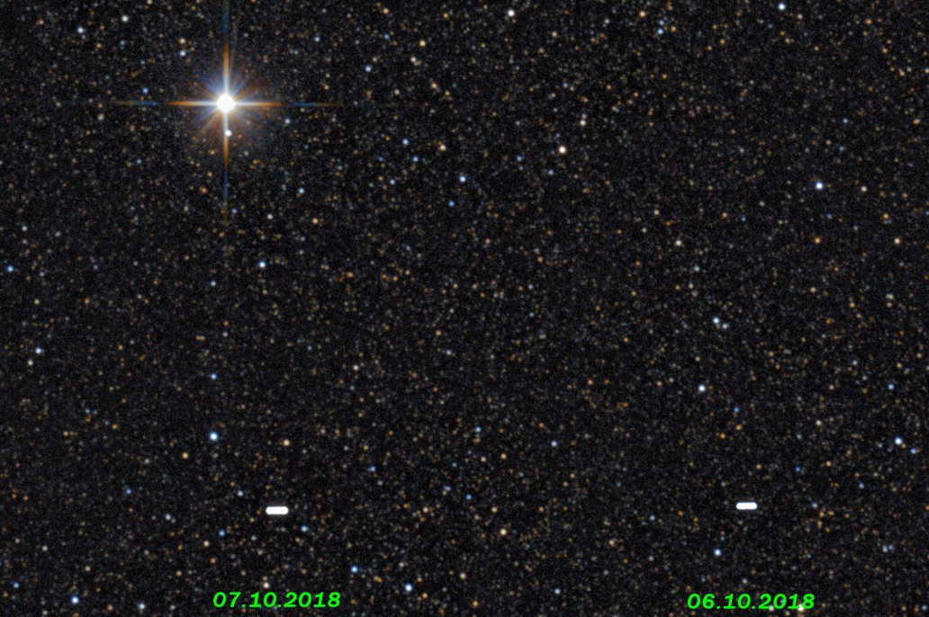

Сообщение  Заголовок сообщения: Re: Фотографии Астероидов  |  Добавлено: 15.10.2018 18:26
Продублирую и в этой теме Фотографии Астероидов 15 Октябрь 2018 18:26 Начало здесь viewtopic.php?f=8&t=12693&start=230#p60547
Прохождение астероида Веста около оранжевого гиганта λ Стрельца или Каус Бореалис. Движение астероида за 45 минут через сутки, 6 и 7 октября 2018 года.
Эти объекты имеют склонение около минус 25 градусов. И во время съемки находились на высоте около 10 градусов над горизонтом. Балкон многоэтажки, красная зона засветки. Рефлектор Ньютона SW130/650 + комакорректор SW на EQ5 с приводом, Canon 550D, iso6400. Север вверху.
Комментарий к файлу: Треки 45 мин за два дня
Фотографии Астероидов 15 Октябрь 2018 18:26 второе
Комментарий к файлу: Анимашка по 45 мин через день
Фотографии Астероидов 15 Октябрь 2018 18:26 первое

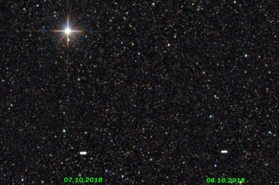

Сообщение  Заголовок сообщения: Re: Фотографии Астероидов  |  Добавлено: 15.10.2018 19:53
Фотографии Астероидов 15 Октябрь 2018 19:53 первое Фотографии Астероидов 15 Октябрь 2018 19:53 второе

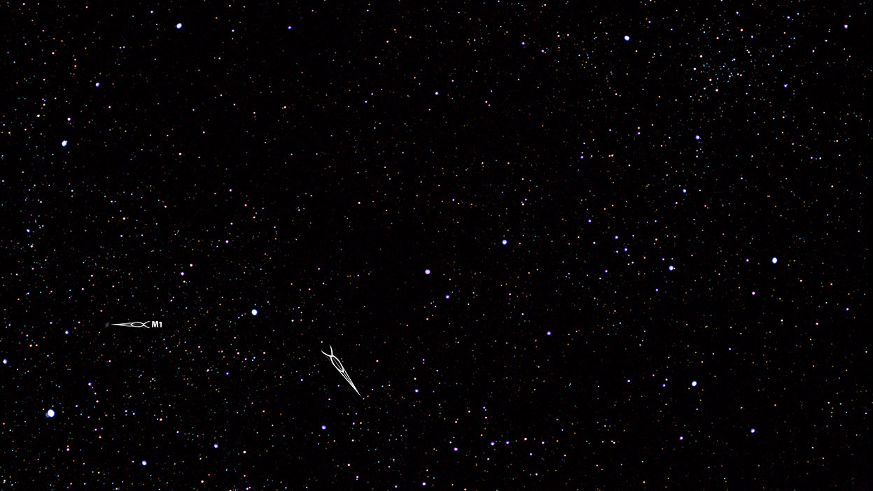

Сообщение  Заголовок сообщения: Re: Фотографии Астероидов  |  Добавлено: 11.02.2019 18:29
Регистрация: 07 фев 2019
Посты: 46
Пролёт астероида Эрос недалеко от Крабовидной туманности.
5 февраля 2019; 20-19 мос; Canon 1100d; 135/3.5; ISO 800; 5х30с; DSS+ FITStacker+ Ph.
Фотографии Астероидов 11 Февраль 2019 18:29
