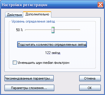

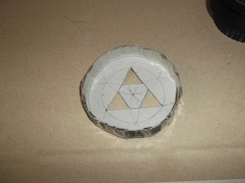

Сообщение  Заголовок сообщения: Re: Астрофото на AZ3  |  Добавлено: 11.06.2018 12:20
Цитата:
Ох и тяжелая это работа ...
На экранчике вообще никаких звезд я не увидела, поэтому фокусировалась наобум.
Ничего сложного, Вам уже подсказали, что необходимо использовать ручной режим "M".
- фокусироваться по яркой звезде используя маску, инструкция по изготовлению маски здесь:
viewtopic.php?f=30&t=12378
Я для своего объектива 55-250 сделал такую из картона за 10 минут(фото маски прилагаю).
- диафрагму и iso подбирайте опытным путем.
- для объектива 55мм выдержка составит примерно 6 секунд (это с учетом кроп фактора 1,6).
- после получения серии кадров попробуйте сложить результат в DSS, если программа не находит звезды- задайте в настройках регистрации уровень определения звезд(скрин прилагаю)
Удачи Вам!

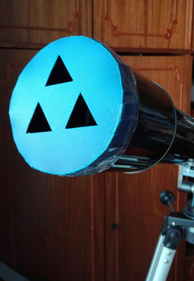

Liana Kaminska
Сообщение  Заголовок сообщения: Re: Астрофото на AZ3  |  Добавлено: 11.06.2018 16:55
Регистрация: 19 ноя 2017
Посты: 319
Имею сей девайс. Сделала по чертежам, взятым здесь, на форуме. Но эта маска для трубы телескопа, Можно ее сделать и для китового объектива фотокамеры?
Программа на 4% находит 23 звезды, обрабатывает все кадры, но в сложение ничего не пропускает...
Сегодня сделаю третий дубль.

Сообщение  Заголовок сообщения: Re: Астрофото на AZ3  |  Добавлено: 11.06.2018 18:30
Но после наведения фокуса я надеюсь вы её снимаете Астрофото на AZ3 11 Июнь 2018 18:30(извините за глупый вопрос,спросил на всякий случай)
Liana Kaminska
Сообщение  Заголовок сообщения: Re: Астрофото на AZ3  |  Добавлено: 11.06.2018 18:44
Посты: 319
Но после наведения фокуса я надеюсь вы её снимаете (извините за глупый вопрос,спросил на всякий случай)
Бывает, и забываю... как иногда забываю снять крышку с трубы Астрофото на AZ3 11 Июнь 2018 18:44 первое прицеливаюсь в искатель, пытаюсь обнаружить объект на экране фотоаппарата, увеличиваю ISO для его яркости, но... вот тогда и вспоминаю, что крышку не сняла. Все бывает Астрофото на AZ3 11 Июнь 2018 18:44 второе

Сообщение  Заголовок сообщения: Re: Астрофото на AZ3  |  Добавлено: 11.06.2018 19:05
Работа достаточно ювелирная будет. А так можно.
