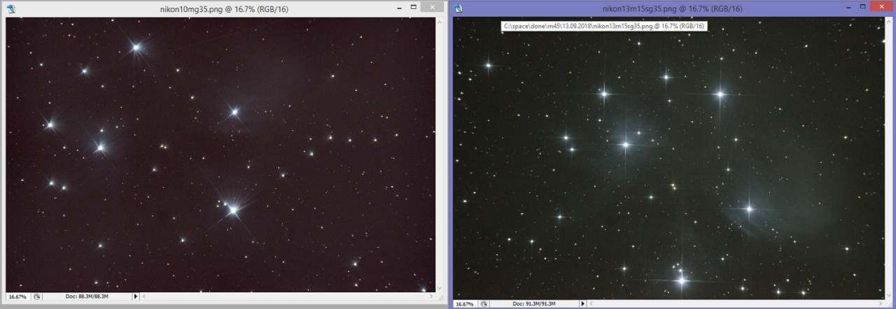

Вот что мне знакомый скинул как у него было и стало. Он сделал диафрагму. Урезал ею зеркало на 1 см в диаметре.

Сообщение  Заголовок сообщения: Re: Паразитные лучи на звёздах - причины  |  Добавлено: 18.09.2018 08:15
Лучи могут появляться из за фокусёра если он торчит из трубы??
Паразитная дифракционная картинка может появляться и из-за торчащей трубки фокусера, и из-за любых других блестящих помех - болтиков крепления искателя, болтиков паука, кривых растяжек, фасок диагонали и ГЗ, и т.п.
Кстати, я свою трубку фокусера обрезал, где-то была тема. И еще замазывал матовой краской все винтики и фаски.
Сообщение  Заголовок сообщения: Re: Паразитные лучи на звёздах - причины  |  Добавлено: 18.09.2018 08:18
Игорь. У вас тоже была такая же проблема?
Сообщение  Заголовок сообщения: Re: Паразитные лучи на звёздах - причины  |  Добавлено: 18.09.2018 08:21
И да, и нет Паразитные лучи на звёздах - причины 18 Сентябрь 2018 08:21
Изначально были паразитные лучи, но не такие асимметричные. После вышеуказанных "замазываний и обрезаний" практически все "паразиты" исчезли.
