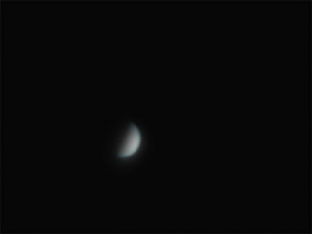

Да в размытии,может это из -за того что по светлому снимал так получилось.
Валера, мне кажется это от неправильного сложения в Регистаке - небольшая часть кадров "съехала" и образовало это размытие. Можно попробовать сложить с другой опорной точкой и/или с другим размером Align.

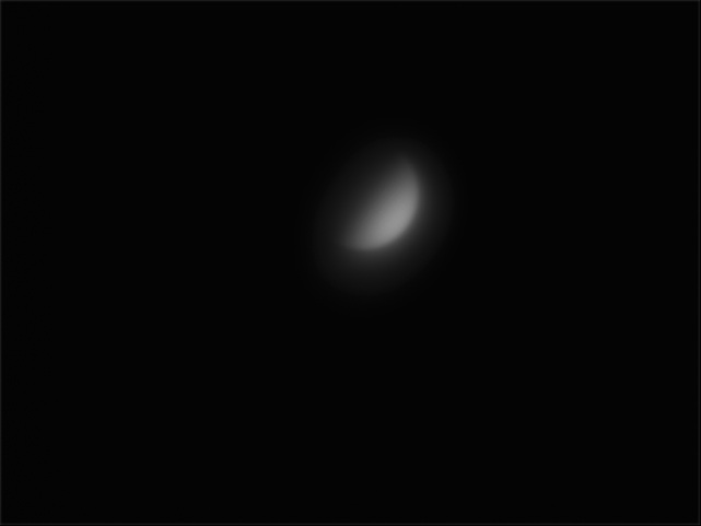

Сегодня поймал немного ясного неба и снял по быстрому Венеру,чесно говоря немого отвык от съёмок с нашим небом.Рефрактор 150\750мм с фильтром френж-киллер и барлоу 5х с экстендером,камера люминёра,автоведение,с балкона,была планета низковато да и фокус что-то поймать было невозможно (наверное потому что рядом частный сектор,как раз была планета над ним,или не повезло с атмосферой), чуть больше 1400 кадров,регистакс 5,немного ФШ.Заметил что барлоу ГСО 5х даёт по ярким объектам сильные блики что заметно ухудшает изображение при съёмке,при визуале особо не заметно.Ну что есть то есть ,я и этой барлухой доволен.
Фото Венеры 17 Январь 2017 22:22
Сообщение  Заголовок сообщения: Re: Фото Венеры.  |  Добавлено: 17.01.2017 22:55
Да изображение немного двоит внизу .....
либо остаточный хроматизм, либо теплопомехи и т.п.
Так или иначе для решения проблемы следует применять диафрагмирование (рекомендую)
viewtopic.php?f=4&t=13087&start=240#p48873
Френж фильтры и т.п. без полезны в таких условиях !

Сообщение  Заголовок сообщения: Re: Фото Венеры.  |  Добавлено: 17.01.2017 23:15
Диафрагма есть родная до 110мм,попробую как небудь.

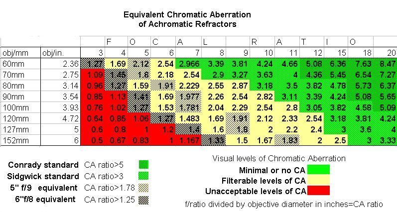

Сообщение  Заголовок сообщения: Re: Фото Венеры.  |  Добавлено: 17.01.2017 23:49
Пробуйте смело.
110mm будет многовато !
Из опытов где то в рёне 100 - 80mm в общем экспериментально можно пробовать по разному.
На всякий случай на сайте есть проверенная табличка с подсказками:
download/file.php?id=7549&mode=view
Последний раз редактировалось Vitalij Kopa 18.01.2017 07:52, всего редактировалось 2 раз(а).
Сообщение  Заголовок сообщения: Re: Фото Венеры.  |  Добавлено: 18.01.2017 00:06
Вот ещё странность ,стал обрабатывать ещё один ролик с барлоу 5х и в фотошопе хотел попробовать убрать немного шум и... вот что выдало,появился цвет,даже на детали смахивает.
Фото Венеры 18 Январь 2017 00:06

Сообщение  Заголовок сообщения: Re: Фото Венеры.  |  Добавлено: 18.01.2017 07:51
Вот тут уже по интересней выглядит Фото Венеры 18 Январь 2017 07:51
Сообщение  Заголовок сообщения: Re: Фото Венеры.  |  Добавлено: 18.01.2017 09:09
Хороша Венера!
Но цвет на монохроме Фото Венеры 18 Январь 2017 09:09 первое ? Это явно артефакты обработки. Детали на Венере хорошо проявляются только в ультрафиолете, а его рефрактор не пропустит.
Валера, попробуйте поснимать в сумерках, когда Венера повыше. И если есть время и желание, через РАЗНЫЕ фильтры, они и яркость, и хроматизм уменьшат. А там, чем черт не шутит, может на разнице фильтров и детали найдутся Фото Венеры 18 Январь 2017 09:09 второе
