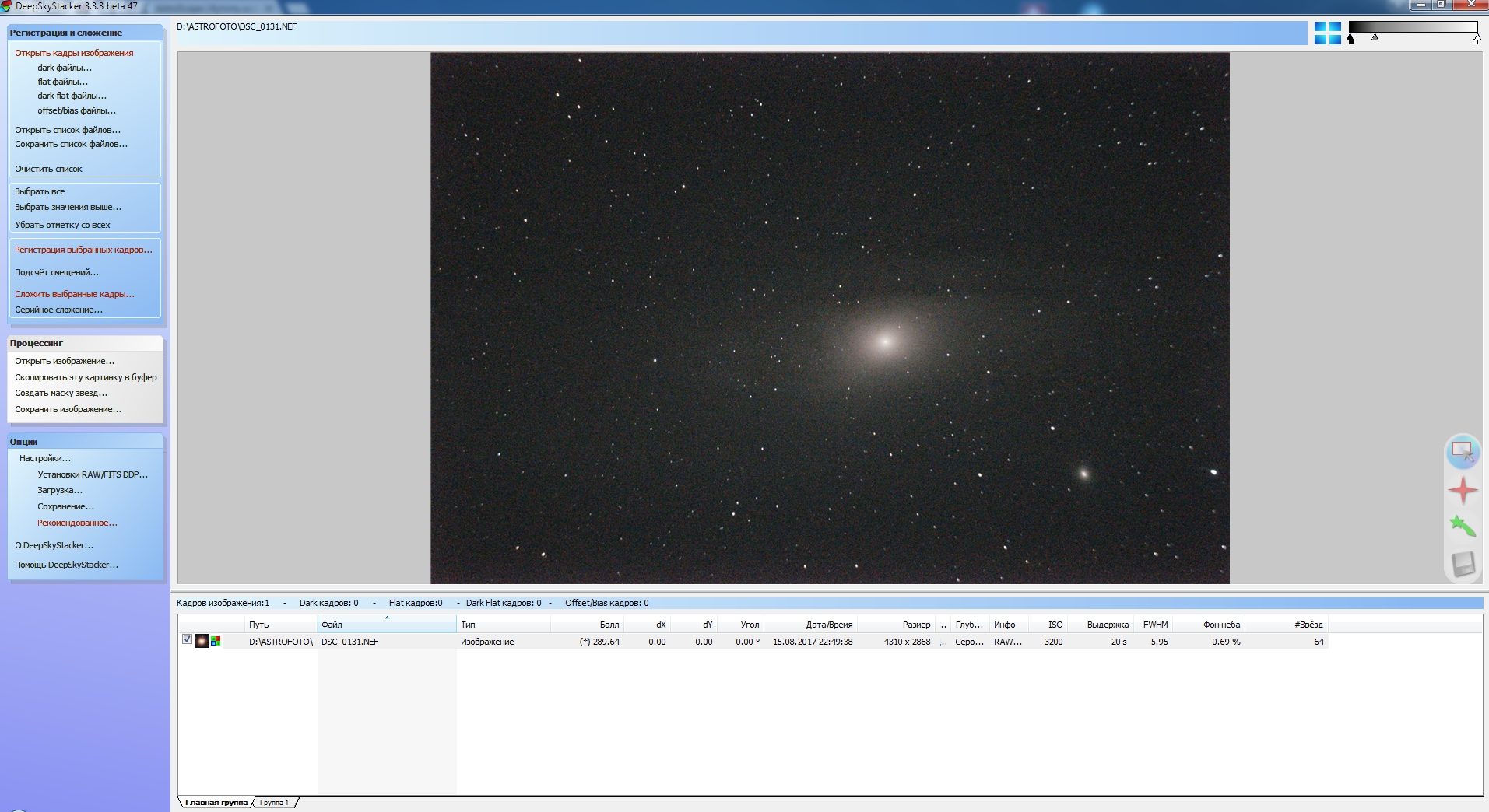

Сообщение  Заголовок сообщения: Re: Наши фотографии галактик  |  Добавлено: 28.08.2017 08:38
Посты: 7358
Владимир, поздравляю с первыми фоторезультатами.
Снимать нужно в РАВ.
Переводить в джипег смысла нет, если переводить то в 16-битный формат, например ТИФ.
Выложите куда-то Ваш одиночный рав-файл, попробую разобраться как его засунуть в ДСС.
По процессу съемки:
1. Снимать на максимальных выдержках, какие позволит механика.
2. Баланс белого не играет роли, если снимаем в РАВ. Если в джипег - ставьте баланс "солнечный"
3. Не гонитесь за калибровочными - используйте пока только дарки, неудачные флеты могут попортить.
4. Крутить уровни в ДСС не стоит, загоняйте результат в Фитстекер - там и цвета вылезут, и поле поровняете, и баланс белого выставите.

Сообщение  Заголовок сообщения: Re: Наши фотографии галактик  |  Добавлено: 28.08.2017 10:26
Посты: 7358
Вот ссылка на файл 10,66 мб
http://files.d-lan.dp.ua/download?file= ... d9657e8019
У меня этот файл ДСС версии 3.3.3.бета47 открывает без проблем
Наши фотографии галактик 28 Август 2017 10:26 второе
Вкладываю архив с этой версией
DeepSkyStacker_333_47.zip [6.79 МБ]
